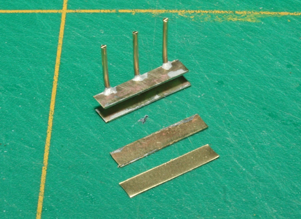

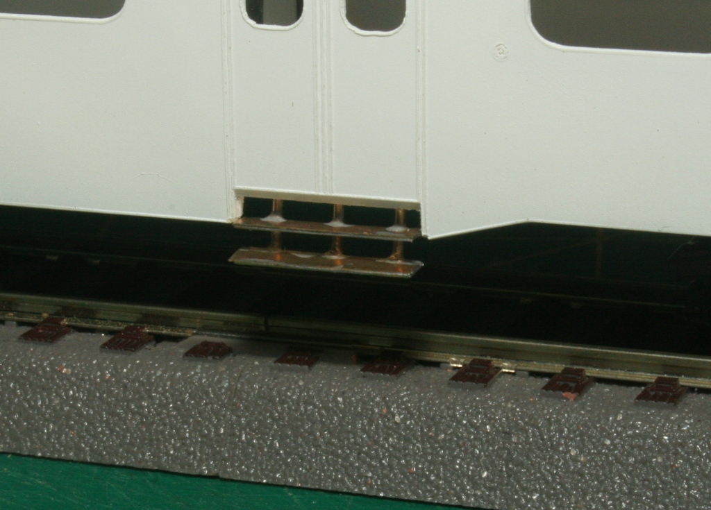

... 2 plaatjes 0.125 messing op elkaar --> 0.25 en dat twee keer --> 3 x 0.8mm steun, en je hebt een treeplank...
... gemonteerd ...
... en ... kost ca. 45 min. per trapje, en ik moet er nog 9 ...  :-\
Wat zeggen jullie, doorgaan ? of doe ff normaal Drenth ! ::) en plak er die styreendingen onder  :P

0.8? Geen 0.5?
Grtzz,
Karst
Eerlijk antwoord ? verhoog de prijs van de U met 100 euro en zet ze eronder, ik vind het werkelijk prachtig (y) Erg goed gelukt!
Gr. Remco.

Karst, mooi gedaan! (y) Lekker strak!
Het kost inderdaad veel tijd, maar de kans dat ze afbreken is veel kleiner dan styrenen treden. (heb voor mijn 1400 ook messing opstaptreden gesoldeerd, gelukkig maar 4 stuks, en minder te solderen onderdelen).

Te mooi om niet te doen. De laatste maak je in 5 minuten. ;)

Ziet er fraai uit Karst, maar is het niet mogelijk om deze te laten etsen door iemand, ik neem aan dat er meer U-bouwers interesse hebben in messing trapjes.

en Shapeways trapjes?  :-X
of zeg ik wat raars?
Messing is wel mooi, das een eerlijke mening.
Hans

Shapeways trapjes heb ik ook hier, maar dat is, naar mijn mening, prut.
Dik, grof, niet glad en zo fragiel, dat ze al breken als je ernaar wijst :(

Ook hier shapeway geprobeerd maar resultaat viel tegen qua sterkte en ook hier is het messing geworden.
Messing is inderdaad iets meer werk maar geeft een veel mooier resultaat en is degelijker! 'k Denk ook niet dat na al het overige werk wat je er al in hebt zitten dat je jezelf nu opeens makkelijk van af kan maken.... ;)

Hier ook messing ( dwz. ik heb er nu 2 onder zitten , de rest ligt klaar om gesoldeert te worden )
ps) ik gebruik een messing H profiel , deze zaag ik doormidden en vijl ze dan glad . je hebt dan 2 messing strookjes van precies de juiste breedte en dikte )
