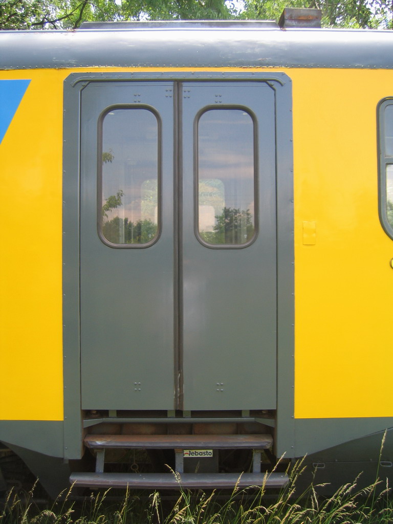

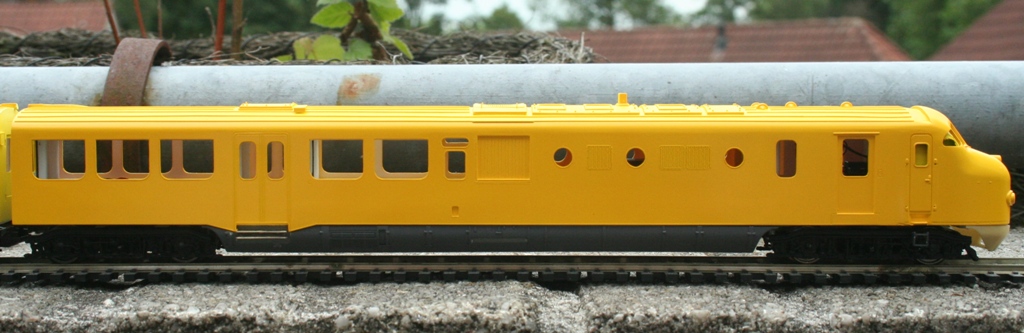

Nog een paar plaatjes vanaf Balkonia  ;D
Zit nu met een klein dillemaatje... Moet nu gaan afplakken voor grijs. Echter tussen bovenkant deur en dakrand zit een miniscuul dun randje geel...
( Foto van Chi-Kit Wang )
...dat 1 keer afplakken waarschijnlijk niet het gewenste resultaat geeft. Lees: Boven de deur zal de dakrand niet strak worden, of de bovenkant deur word niet strak... Denk dat ik maar ga voor twee spuitgangen grijs...  :-\
Grtzz,
Karst

« Reactie #2731 Gepost op: 01 August 2009, 16:26:48 »
Op die laatste foto is de dakrand ook niet zo strak. ;)

« Reactie #2732 Gepost op: 01 August 2009, 17:08:30 »
Toch ook wel mooi zo'n gele Chiquita banaan  ;D

« Reactie #2733 Gepost op: 01 August 2009, 19:21:47 »
Karst,
Ik zou het toch in een keer afplakken. Eerst de dakrand met 0,5mm breed tape afplakken en dan de rest, met een kleine (<0,5mm dus) overlap op het smalle tape. Een keer spuiten geeft vaak een beter resultaat. Het grijs is vrij makkelijk dekkend te spuiten. Ander puntje: is het grijs van de deuren hetzelfde als het dak: de deuren zijn huisstijlgrijs, maar is het dak dat ook? Op de foto van het prototype is het exact of vrijwel gelijk, dus ik zou gewoon huisstijlgrijs gebruiken.
Succes en ik ben benieuwd naar je ramen. Misschien moet mijn rode plan U dan in revisie!
Ivo

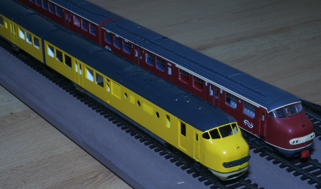

Ronald,
Misschien valt dat wel mee. Volgens mij laat Karst op de foto 2 varianten zien: de pulkvariant van Gerco met vinyl raamkozijnen op styreen platen en daarboven ligt een set ramen die 3D geprint zijn, dus meer gelijk met de buitenkant van de bakken komt te liggen. Het grote geheim wordt de raamkozijnen op de 3D prints. Met vinyl, dan weer lekker pulken, maar misschien is daar ook iets anders voor bedacht. Ik vraag me nog steeds af, dat wanneer je een snijplotter hebt en je het mes zou kunnen vervangen door een degelijke lijnpen, dat je dan op een 3D plot de kozijnen zou moeten kunnen tekenen.
Kortom voer voor de ontwikkelaars onder ons.
Ivo

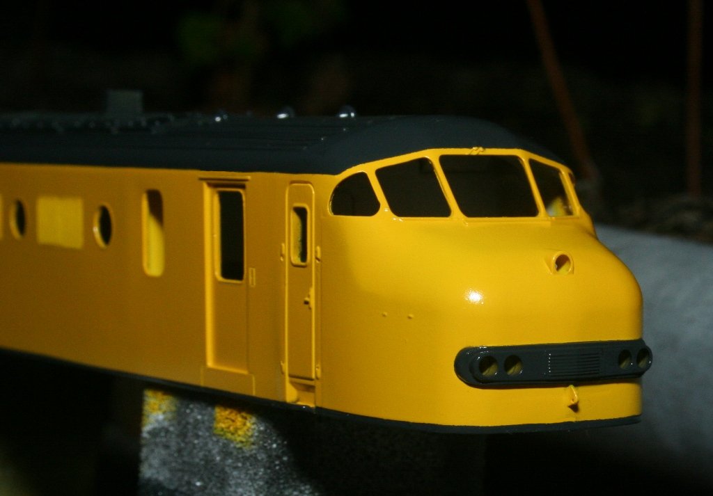

In twee lagen gespoten KleiNSpoor met M600 en een drupje thinner. Droogtijd tussen de lagen ( 1e = mist-coat 2e = wet-coat ) 15 minuten.
Eigenlijk ben ik verrast door het resultaat. Het is de eerste keer dat ik iets van zijdeglans in KS verf zie  ;D en... de eerste keer dat ik zulke vlakken doe met M600 ipv wasbenzine  :P :-\
Wederom een snaarstrak stukje spuitwerk (waarom krijg ik KS nou nooit zo strak...) Maar goed ik heb ook weer voldoende voorraad Email basic :D

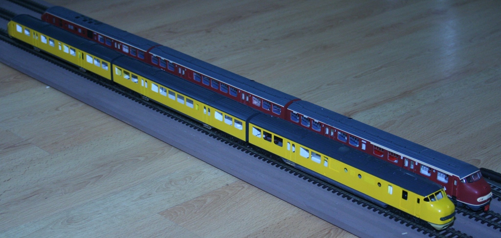

« Reactie #2737 Gepost op: 02 August 2009, 00:17:35 »
@JAB
Dank U ! en jij kunt weer vooruit ;)
@Ronald en Ivo
.... afwachten maar ;) Het is in ieder geval geen 3D print in de zin van 3D zoals we op Rail 2009 gezien hebben  :-X En... pulken hoort er voorlopig wel bij ;)
Idee wat me vanmiddag tijdens het 'pulken' door het hoofd schoot, was om eens zo'n plaatje in een ALPS printer proberen te printen....
Probleem is dan weer, hoe krijg je het met de snijlijnen uitgelijnd...  ???
Maar voor nu....
Alvast een sneak preview van de plaatjes van morgen  ;D ...
Dak, schorten en seinbalken zijn grijs. KS grijs lijkt erg donker nu. Maar... gelukkig weten we dat dat gaat bijtrekken  :P

« Reactie #2738 Gepost op: 02 August 2009, 02:09:40 »
Plotter heeft toch wel een 0-punt? ALPS printer leading, plotter volgt?
Spuitwerk ziet er trouwens goed uit Karst!

« Reactie #2741 Gepost op: 02 August 2009, 08:58:44 »
Heren heren,
Dank u voor de veren  :D
@stig
Nulpunt wel, dat is het minste van de problemen. Maar 1 punt is niet genoeg...
en ja, we leren nog steeds  :P

Maar ....
[Edit]
Nu is duidelijk de seinbalk modificatie t.o.v. de Plan V kop te zien ! Misschien dat het grijs wat extra afslankt  :-\
[/Edit]
... grijs is prima nu, heb de boeken er eens op nageslagen. Vers gevefd was het grijs op de U's behoorlijk donker ( maar na ettelijke beurten met oxaalzuur verbleekte het in een rap tempo )

  • Berichten: 9049
  • Hengelooo 1:160
« Reactie #2742 Gepost op: 02 August 2009, 09:21:52 »
@frank
Gewoon Humbrol 135 voor Chris' modellen ?
Heb ik altijd wel gedaan (tot zijn tevredenheid geloof ik) alleen moet je wel de "drabversie" gebruiken: de Humbrol 135 waarin onder zo'n drabbige koek zit die je van de bodem moet schrapen en geheel in de M600 moet laten oplossen. Goed en langdurig roeren dus...
