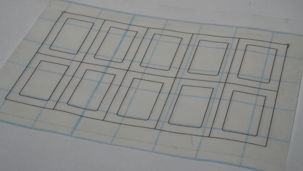

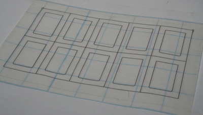

Vanmiddag even met AutoCad in de weer geweest om...

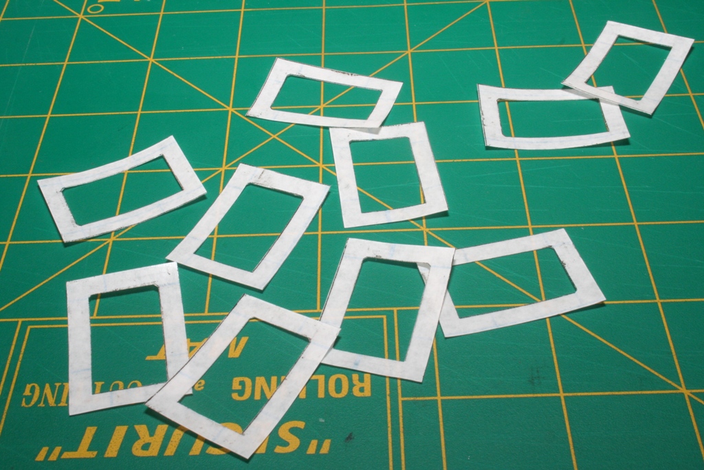

... even wat deursjablonen te tekenen. Hier afgedrukt op Conrad Maskingfilm...
... na een 10 minuten snijden heb je dan 10 zwenk-zwaaideurafplaksjablonen :)

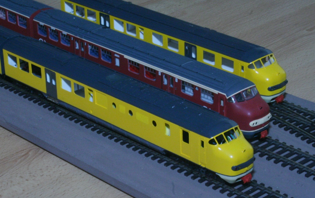

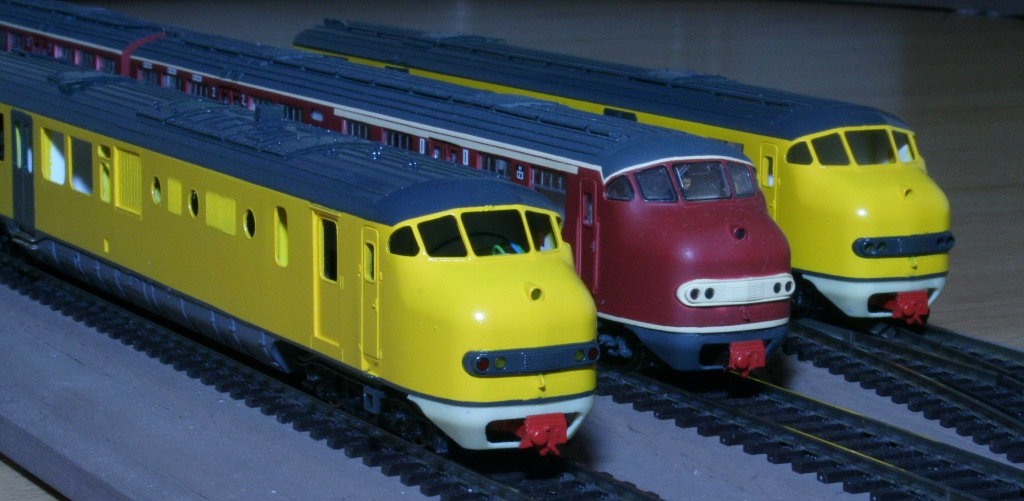

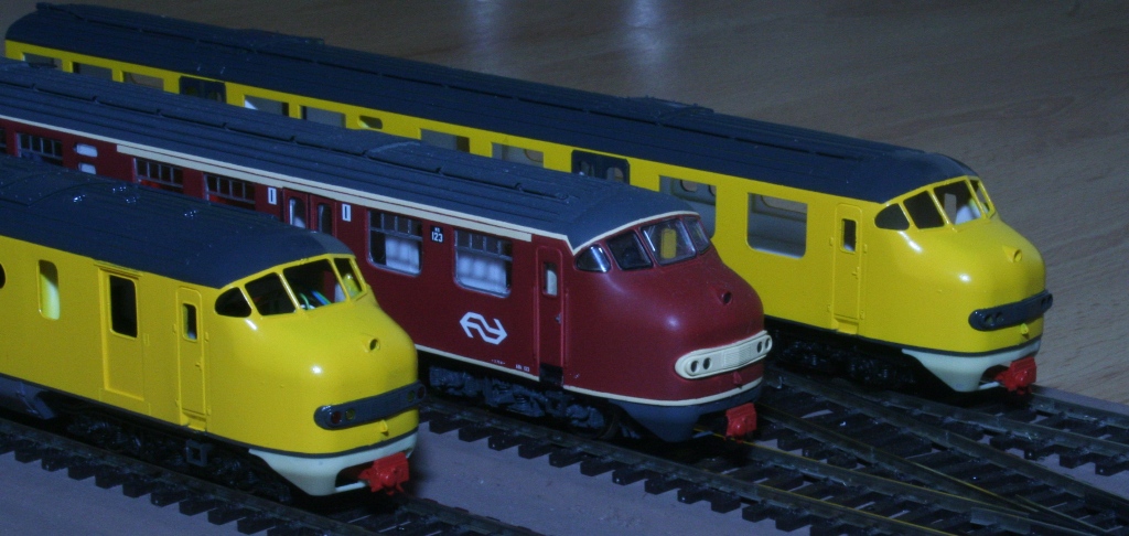

Het spuiten met grijs nam weer meer tijd en vooral laagjes in beslag....
... maar het resultaat is toch nog wel om aan te zien  :P

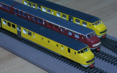

... ook maar even de SchaKu's er aangezet voor de foto  8)

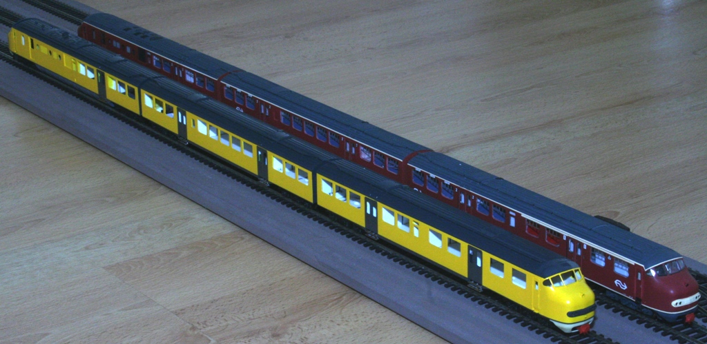

... lined-up...
... en inderdaag Wimke, wat zou dat een fraai gezicht zijn, 10 of meer van die Plan U's op RailZ Miniworld  8) ;D

Fraai hoor Karst (y). Heb je toevallig een artikelnummer voor die maskignfilm, ik kan deze zo niet vinden bij conrad en het ziet er erg handig uit. Is dat te gebruiken voor zowel laser als inktjet?
Sander
Bouw: OHMB - Krommeveer
Karst Drenth
  • Berichten: 10490
    • Plan U op Sleutelspoor
« Reactie #2750 Gepost op: 02 August 2009, 22:00:50 »
Dat is dit spul:
( Foto Conrad )
Ik doe het met een inktjet, plak een stuk op een A4tje en hoppa zo door de printer. Op de filmzijde printen. Inkt hecht alleen niet echt goed aan de film, dus voor gebruik ( en na het snijden  :P ) even met een wattenstaafje de inkt wegpoetsen, anders wordt het een smeerboel. Als alternatief kun je de achterzijde bedrukken, maar dan wordt de snede niet zo scherp...
Grtzz,
Karst
« Laatst bewerkt op: 02 August 2009, 22:03:11 door Karst Drenth »

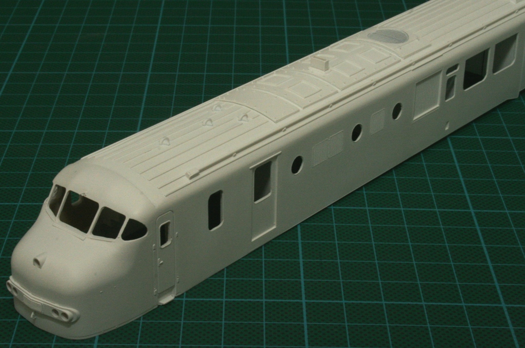

Beetje laat, maar deze foto is gewoon eng: het ziet uit als een 3D-model in een CAD-programma, ook al vanwege de achtergrond/
- Peter
