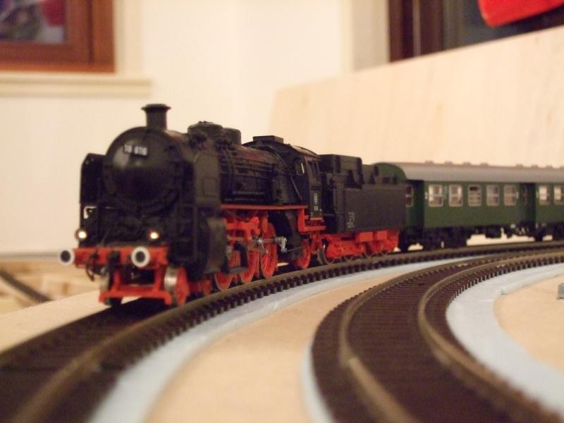

« Reactie #86 Gepost op: 23 February 2010, 20:46:20 »
weer ff een update. Gister en vandaag een vervolg deel van de klimspiraal in elkaar gezet, inclusief vastleggen en aansluiten sporen. Echt snel gaat het niet, ik vind het veel te leuk om steeds te "testen" ;D
Goed, de BR18.6 begint steeds beter te rijden, is al een paar dagen niet meer ontspoort, zowel vooruit als achteruit, zijn we erg blij om (y). De Br 18.6 komt ook redelijk soepel met 3 4-assige ombouwlocs de klimspiraal op. De Lima br103 heeft met 5 wagonnen heel veel moeite, simpelweg niet voldoende grip.
Nog ff een filmpje: http://www.youtube.com/watch?v=q8Pa4RrSa8U
en nog een fototje:
Morgen de rest van de klimspiraal maken en aansluiten en dan gaan we langsamerhand aan het zichtbare deel van de baan beginnen, dan kunnen we eindelijk met scenery aan de gang!

« Reactie #87 Gepost op: 23 February 2010, 22:25:03 »
Zou het nog helpen om de 103 andersom voor de trein te zetten?

« Reactie #88 Gepost op: 23 February 2010, 22:33:01 »
Jeroen,
De 103 zou ik zoveel mogelijk proberen te verzwaren.
Probeer de lok zo vol mogelijk te proppen met bv lood.
Dit helpt meestal voldoende bij een Lima lok.
Tinus.

« Reactie #89 Gepost op: 23 February 2010, 23:02:39 »
