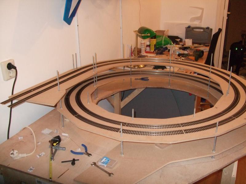

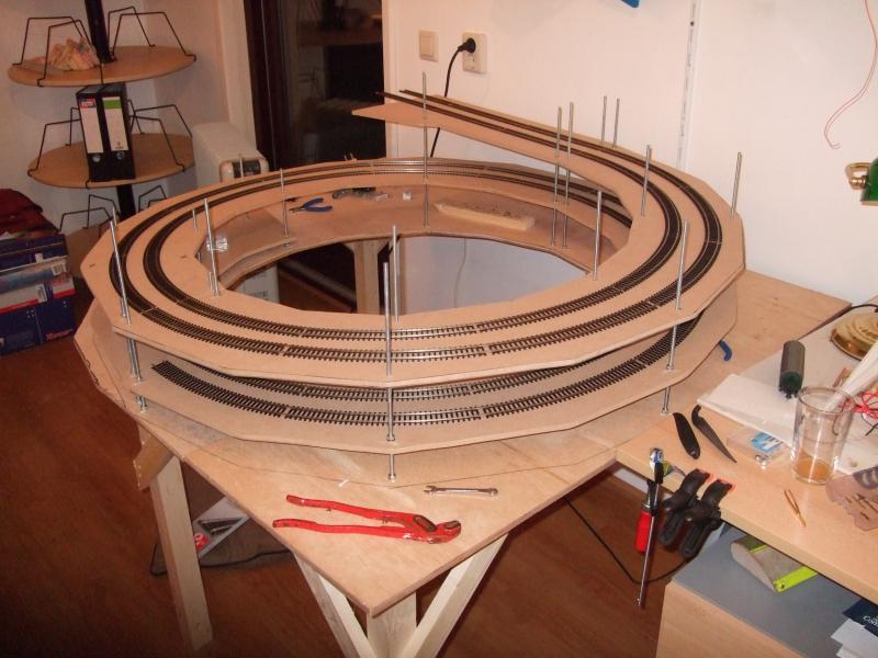

zo, vanavond samen met Esther (mijn vrouw) de klimspiraal afgerond. We hadden net niet genoeg boutjes, dus van de week nog maar een x langs de bouwmarkt. Het bovenste deel ligt nog los, dus kan er nog af bij het vastleggen van de rails en zo.
De klimspiraal heeft in de buitenbocht een stijgings% van bijna 3%, dit wordt het stijgende spoor en de binnenbocht (dalende deel) iets van 3,2% of zo.
Voor Daniël, de klimspiraal komt in het midden onder.

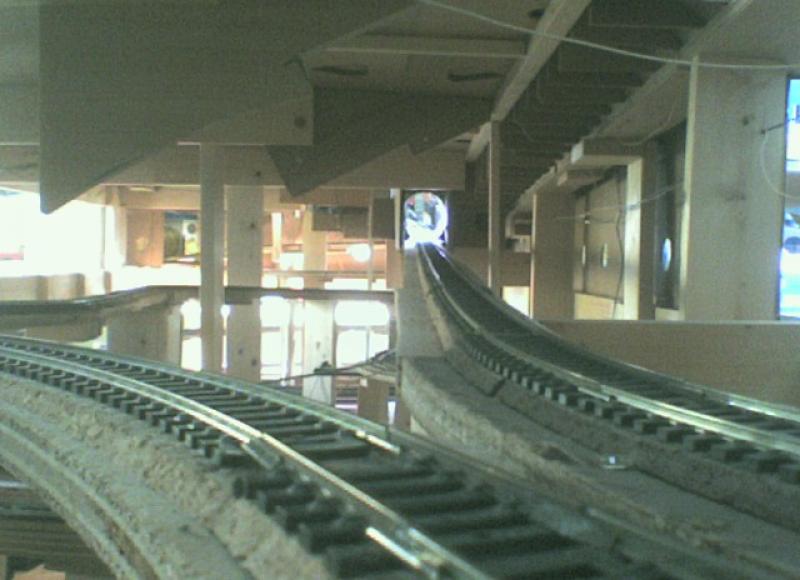

Ik zit een beetje te twijfelen over de plek van de aftakking naar het lokdepot. Mijn twijfel is de volgende:
Als de trein vanuit het hoofdstation vertrekt naar het lokdepot/andere station en v.v. dan gaat ie het station uit en pats, daarna is ie er al weer. Kortom niet echt realistisch denk ik. Nu zit ik te denken om de aansluiting richting lokdepot links boven in de bocht onder het dorp te maken en vervolgens gaat dit spoor richting de plek waar hij nu afslaat en komt dan middels een tunnel onder het hoofdspoor door (volgen jullie het nog
) en vervolgt het spoor naar het lokdepot zijn weg zoals het nu is. Alleen kom ik dan met het stijgings% van max 3% in de knoop. Onder het hoofdspoor moet het spoor ca 7cm diep komen te liggen en vervolgens in ca 1,90m die 7cm weer stijgen om zo over het (10cm) lagergelegen hoofdspoor heen te kunnen. Dus een stijgings% van 3,7%. Nu rijden er op dit traject alleen maar korte treinen diesel en stoom van max 80cm. Het spoor van het station is gewoon niet langer daar.
Ik zal vanavond nog proberen om het d.m.v. een gewijzigd baanplan duidelijker te maken.
Graag wat advies inzake deze wijziging.

Hallo Jeroen, u doelt op een steiging als deze!
Deze helling bedraagd 4,5% en word bereden met Piko BR 01 Reco met 5 Rheingold wagens aan de haak van Liliput.
Een oude Flm BR 03 zonder slipbandjes met 4 zware Piko ombouw wagens DR, ook zonder een enkel probleem.
Ik zou hier natuurlijk mijn ganse locomotief park kunnen voorstellen, het is enkel maar om er op te doelen dat zulke helling voor niet al te veel problemen zorgt.
Matheus.

Ja, zoiets wordt het dan, welliswaar gewoon in het zicht.
Dus tussen de 3,5 en 4% moet ook lukken.
Dank voor de info.

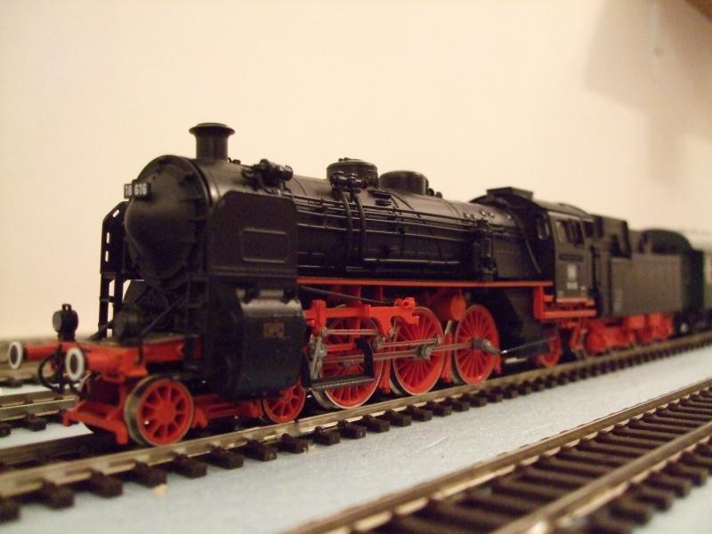

Vandaag met het gezin naar de modeltreinbeurs in Arnhem geweest en weer wat spul gekocht. Naast wat woodland scenery materiaal ook een loc met drie wagonnen.
Het betreft de BR 18.616 van Rivarossi en 3 umbauwagens van de DB. Een mooie combinatie hoewel we er nog niet achter zijn of deze combinatie in het echt heeft gereden.
Vanavond na veel gepruts de loc gelijk digitaal gemaakt, was tot nu toe de lastigste van het stel.
Hier nog een paar fotootjes:

vandaag nog een beetje gereden met de BR18 maar het is een prachtige loc (vinden wij in iedergeval) maar wel een gevoelig typje, nu ja net een echte Italiaan

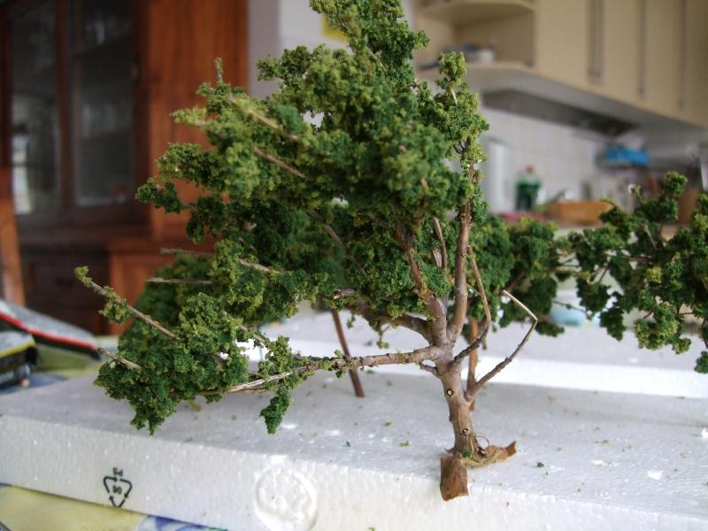

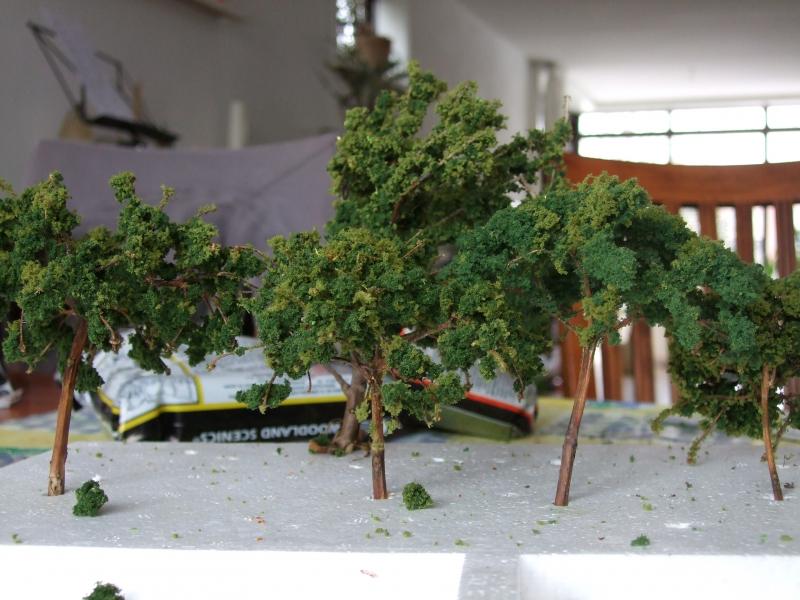

Vanochtend verder wat geexperimenteerd met boomjes maken van materialen uit de tuin en de woodland producten.
We zijn wel tevreden met het resultaat, maar verbetering kan altijd natuurlijk, merk dat ik best wel kritisch ben naar het resultaat
. De uitgebloeide spaanse margriet (1 jarig spul, hadden we nog niet opgeruimd) kan een mooie volle grote (ca 15-20cm hoog) boom als resultaat geven, hoewel het ons niet helemaal gelukt is (vind ik).
Hoewel we de bomen uiteraard nog niet kunnen plaatsen, vinden we het wel leuk om het bomen maken alvast onder de knie te krijgen, zodat als we echt met de (oh ja ik heb de bomen van een paar weken geleden weggegooid, dat was het helemaal niet
De margriet:
Een bos in wording, na ja elk bos begint met een eerste boom
De uitgebloeide hortensia's leveren boompjes op van ongeveer 10-12cm hoog, dus goed voor in de stad, tuinen en zo.

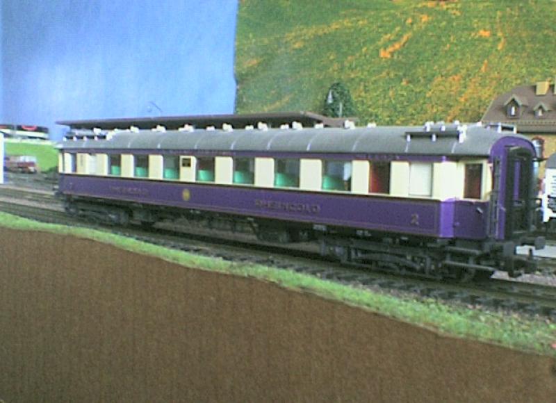

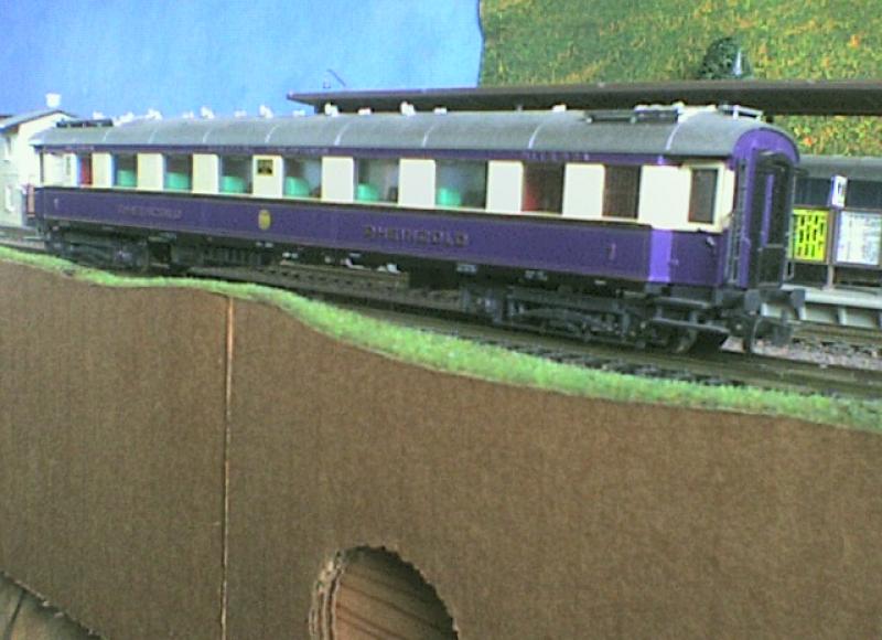

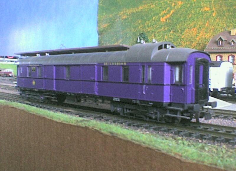

De Rheingold van Liliput is de versie van 1928. Deze violet-cremekleurige rijtuigen reden tussen Amsterdam en Basel tot de tweede wereldoorlog. Tussen Basel en Mannheim zorgde een 18
-een Badische IVh- voor tractie. Vanaf Mannheim kwam een 18
4-5
-een Beierse S 3/6- voor de trein en reed door tot Zevenaar, waar een NS-loc de trein overnam. Na de oorlog hebben deze rijtuigen geen dienst meer gedaan in de Rheingold. Ze werden vervangen door blauwe
Schürzenwagen
Vanaf de jaren 1950 werden 30 locomotieven van de serie 18
omgebouwd. Ze kregen onder andere een nieuwe ketel. Deze loc's kregen als subserie het nummer 18
mee. Een combinatie van 18
met klassieke Rheingold is historisch gezien dus niet correct.

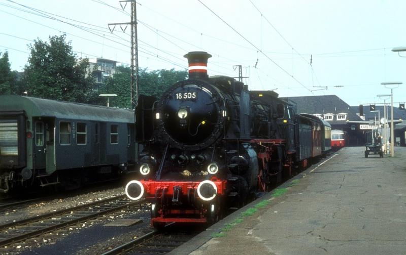

16 February 2010, 09:33:29 »
Hallo Jeroen,

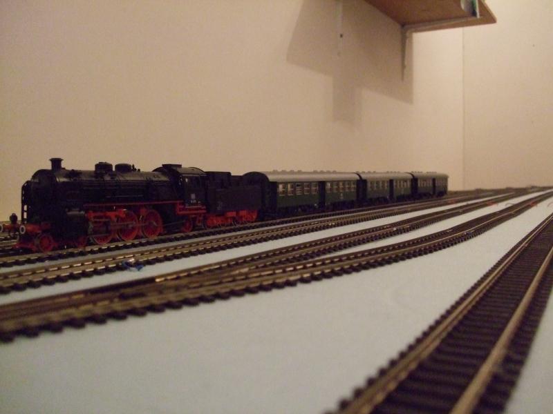

Hier een foto van BR 18 zoals hij reed met de Rheingold.
Deze lokomotief is ooit door Arnold uitgebracht in N schaal met Rheingold wagens in een set, maar dat is al vele jaren geleden.
2é 1é klas en de bekende bagagewagen in Reichsbaan uitvoering van Liliput.
Matheus.
Laatst bewerkt op: 16 February 2010, 09:41:25 door Matheus 18
