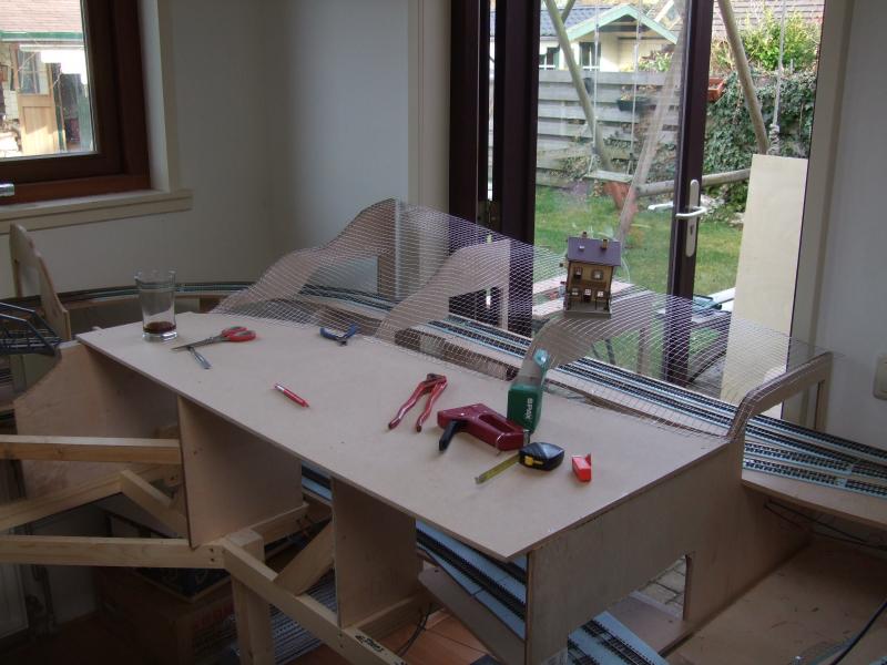

zo vandaag weer wat voortgang gemaakt met de bouw. Eerst weer enkele spanten gemaakt nu verder richting schaduwstation. Het was ff uitmeten maar het is gelukt. Daarna in dubio gestaan van wat we vervolgens zouden doen. Dat was snel besloten. Eerst maar de plaat van het kleinere station op maat zagen en toen die lag hebben we de basis gelegd voor het gipsen van de heuvels daar. Met gaas uit de bouwmarkt en een schietniettang (uit de knaken bak
)aan de gang. Het zagen hebben we in de achtertuin gedaan, het was tenslotte mooi weer. Scheelt enorm veel stof en bende binnen.
Met niet eens zo heel veel fantasie zie je al wat daar gaat komen
De spanten boven het schaduwstation:
De anderekant met het gaas (nog voor het opruimen

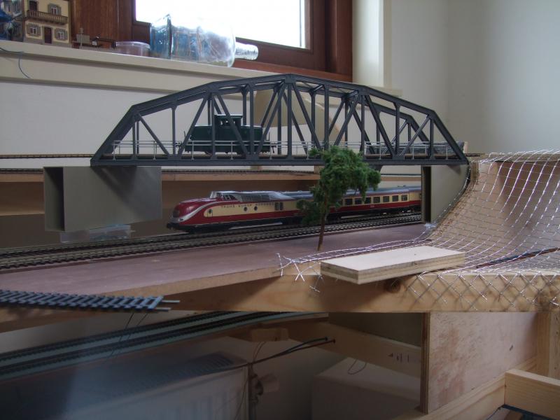

Nog een detail met de VT 11.5 (nog steeds zonder licht), de brug zat bij de opgekochte partij de 1306 hadden we al:
En nog een:
Daarna hebben we alles opgeruimd, hoort er ook bij. Kortom lekker opgeschoten vandaag.
Esther en Jeroen

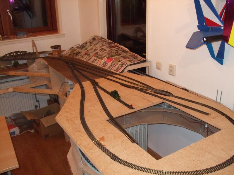

gisteravond heeft mijn vrouw nog de eerste basis gelegd voor de berg met papier mache. Op zich werkt dat denk ik goed, alleen niet te grote stukken krant gebruiken vanwege de krimp bij uitdrogen.
We hadden nog een dikke plaat triplex staan van 18 mm dik. Deze plaat hebben we boven de klimspiraal geplaatst en alvast een gat uitgezaagd. Daarna wat spoor uitgelegd.
We hebben het plan wat aangepast. De draaischijf is er uit. De trein kan nu rondrijden. Op de plek van de draaischijf komt een fabriekscomplex, een kleine locloods en een goederen overslag. Naast het 2 sporige station komt een kolen en zand met water inslallatie voor de stoomlocs.
Een foto voor de verduidelijking:

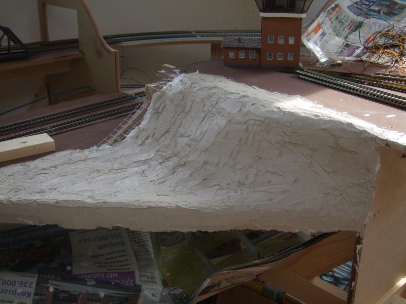

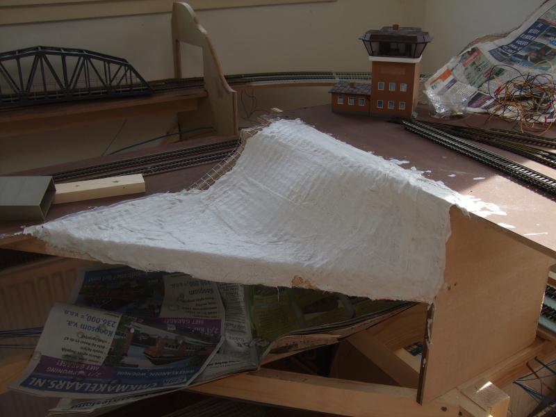

vandaag een rol gipsverband gehaald bij een winkel in het dorp. Eerst maar met een rol proberen en als dat wat wordt dan maar een doos kopen.
De eerste indruk is dat dit top werkt. Stuk afknippen, nat maken in een bakje en bevestigen op het raster. Beetje glad strijken en...voila:
daarna na een half uurtje als het droog is met gips (rotband) een laag er op smeren. Het lijkt al op een berg (nu ja bijna

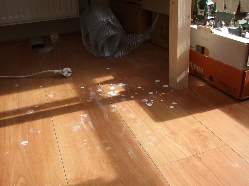

Let wel op dat je alles goed afdekt want het wordt snel een smeerboel. De volgende keer ga ik mijn gips aanmengen in de schuur of buiten, dat scheelt een enorme hoeveelheid stof
Nu maar wachten tot het droog is en dan nog wat rots motieven aanbrengen en vervolgens de rest van de scenery van dit stukje doen.
We doen wel alles door elkaar, maar dat houd het leuk vind ik
groet,
