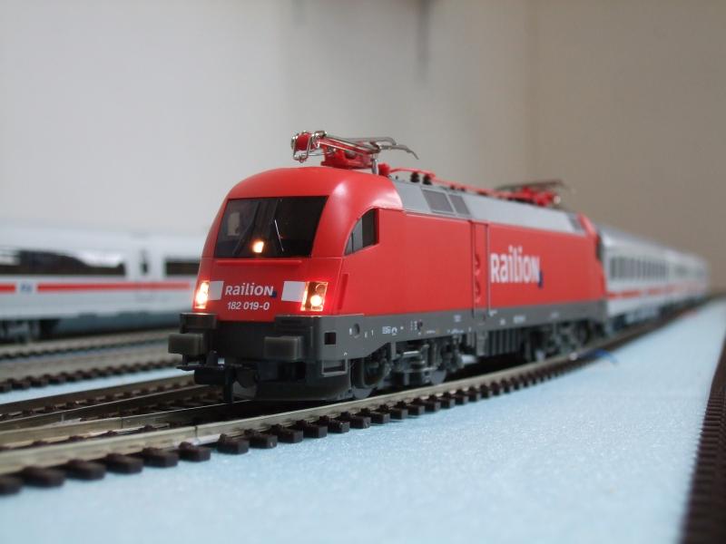

Ik dacht vandaag ik haal de bestelde spullen wel ff op bij ANW, is toch in de buurt. Tja dat werd dus met meer naar huis ;D (vrouw en kinderen waren ook mee). De BR 182 van Piko is de nieuwe aanwinst voor het Buurdal:

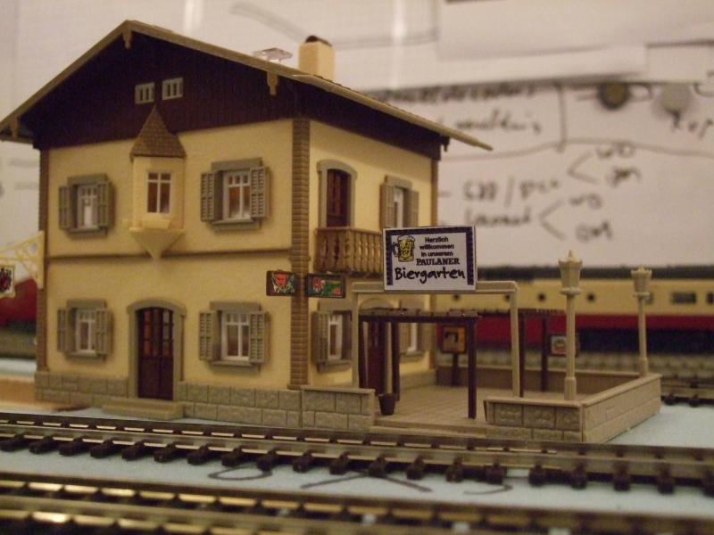

Na klachten van de preiser baanbouwers dat er na werktijd geen vertier was in Het Buurdal, heeft de directie besloten voorrang te geven aan de bouw van een Biergarten (Vollmer 3833) ;D

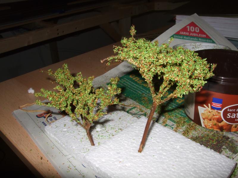

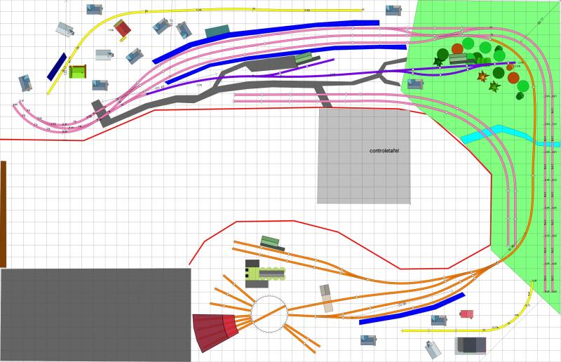

Van het weekend niet heel veel gedaan. Ik was snip en snip verkouden en had niet zo heel veel zin om te bouwen. Wel heb ik al een deel van de sporen van het schaduwstation vast gelijmd nadat ik alle treinen weer netjes in hun doos had gestopt. Rondrijden met koploper en al is er de komende tijd niet echt bij. Er mot gebouwd worden ;D
Gisteravond nog ff inspiratie opgedaan op het forum hier https://forum.beneluxspoor.net/index.php/topic,25675.0.html en nog ff wat aan huisvlijt gedaan met strooisel dat al meer dan 30 jaar oud is en in de doos met treinspullen zat :D:
Voordat ik gisteravond in slaap viel kreeg ik nog een ingeving over hoe de ruimte voor het hoofdstation in te richten. Ik heb dit gedaan met een weg, goederendepot met parkeerplaats. Het spoortje naar de houtzagerij meandert hier dan naar toe licht zakkend. In het groene vlak rechts komt dan een boerderij met een akker, beesten maar mss ook wijnranken zoals bij Boppart van Jeroni. Links boven komt dan een dorp tegen de berg/heuvel op. In dit dorp komt een kleiner stationsgebouw, een groot stationsgebouw is mooi maar hoort niet bij een dorp.
De treinen die hier dan stoppen zijn de regionale treinen en de, de IC en de museumtreinen. De ICE en goederentreinen passeren het station dan over het middenspoor.
Rechtsonder bij het 2e station en lokdepot komt dan een ander dorp. We weten nog niet hoe die dorpen gaan heten.
Zo ziet e.e.a. er nu uit:
Het is een beetje  om een idee te krijgen.

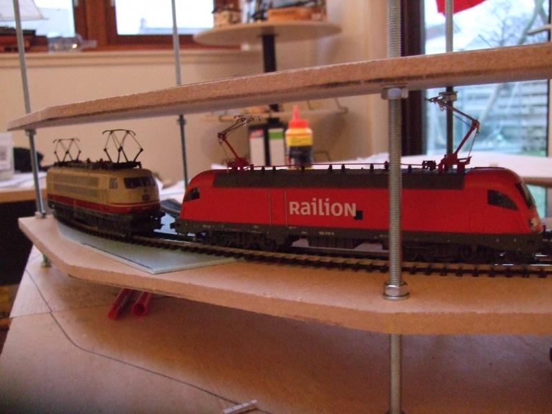

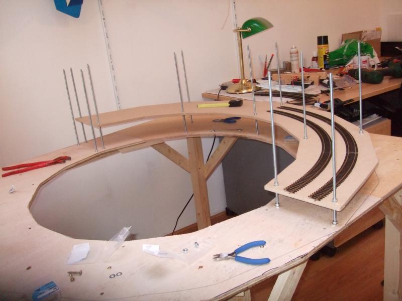

Begonnen met de klimspiraal. eerst een onderstel gemaakt en daarna de spiraal opgebouwd. Deze is nog niet klaar maar toch al wat foto's:
Ook gelijk ff gekeken of het met open pantograven ook goed gaat, ongeveer 3mm over, dus wel genoeg denk ik.
De totale klim wordt 15cm, dus dat valt mee, 1 1/2 cirkel. Je wordt wel een beetje simpel van al die boutjes ;D

Zo te zien maak je de spiralen uit 1 stuk.
Is zonde van het materiaal.
Als je hem maakt uit segmenten verlies je bijna niks. ;)
