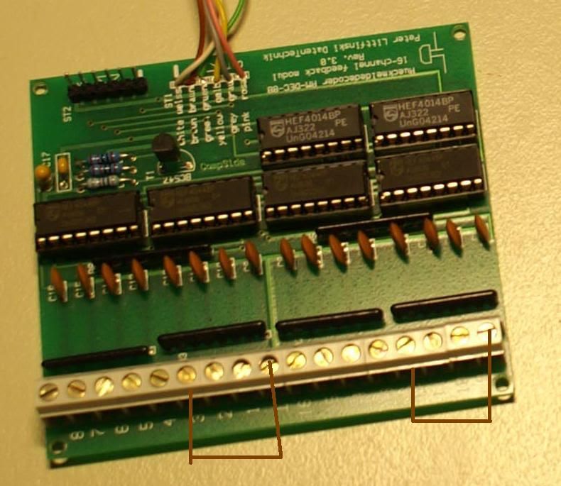

Tweety, als je nu even tweedraden aansluit op de RM-DEC-88 zolas op het plaatje, dan moet je twee bezette contacten zien in de eerste S88 module op het scherm.
http://i5.photobucket.com/albums/y200/xammax/S88Dr.jpg
Mvg
Wim.
Mvg
Wim.
Als ik het zo aansluit dan heb ik allemaal puntjes op het scherm :)
maar ik zou dus ook nog bezette contacten moeten hebben, maar die zijn er helaas niet.
Michiel.

« Reactie #59 Gepost op: 05 December 2006, 01:06:41 »
Tweety,
Nu heb je ineens allemaal puntjes als je de S88 aansluit, hoe kan dat nu?
Is de aarde wel goed aangesloten, en heb je wel 5Volt?
Als je toch aan het controleren gaat kijk dan ook even de onderkant van de print na, geef bij de rood omcirkelde punten even wat extra aandacht
http://i5.photobucket.com/albums/y200/xammax/bestukachtergv9.jpg
Mvg
Wim.
