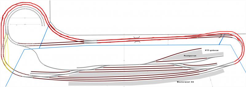

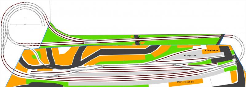

Bedankt voor de reacties weer en het meedenken. Ik ga toch definitief voor een tafel in het midden. Ik heb daarmee voldoende baanlengte om me de eerste jaren bezig te houden, en het geeft minder gedoe dan met 3 uitneembare stukken. Het maken van het onderstel en de modulebakken vind ik eigenlijk bijna vervelend werk. Voor mij begint het plezier pas bij het neerleggen van de rails, en het plezier heeft bij mij het toppunt met het scenery bouwen. Dat de treinen ook kunnen rijden is leuk meegenomen (om het maar overdreven te zeggen ;))
Anyway, ik ben weer bezig geweest met het baanplan. Heb ook wat scenery erin geschetst (niet op schaal, gewoon uit de losse pols):
Nou, schieten maar!  8)

Als we dan toch moeten schieten :
- Hoe lang zijn de twee bruine sporen ten zuiden van de spiraal. Daar zouden keerlusschakelingen (ompoolschakelingen) moeten komen. Volgens mij zijn de sporen daar te kort voor, gezien de lengte van de perrons - hoe lang wordt je langste stroomafnemende trein ?
- Welke radius pas je aan de rechterkant toe ? Het oogt heel krap.

Ha Sander, bedankt voor je reactie,
Die keerlusschakeling is inderdaad een probleem, want ik weet nog niet hoe dat werkt... Daar moet ik me nog in verdiepen dus.
De perrons zijn 3 meter. Nu heb ik nog niet zo'n lange trein, maar in de toekomst misschien wel..
De kleinste radius aan de rechterkant is R2, is dat te krap?

Perrons van 3 meter roepen meteen het beeld op van fraaie lange treinen, verlichting in de rijtuigen en een stuurstand met eigen functiedecoder om het licht te schakelen.
En daarmee heb je dan meteen de ingredienten voor de problemen, die ik noemde.
- Het middendeel van een ompoolspoor moet tenminste die fraaie trein kunnen bevatten plus nog een stukje extra voor de detectie. Het is zeker verstandig je er wat meer in te verdiepen. Die twee bruine sporen gaan je alleen al zo'n honderd euro aan electronica kosten. En daar blijft het niet bij - in het schaduwstation zul je tenminste ook nog 'n keerlus moeten aanleggen. (Als je in het huidige plan eenmaal door de keerlus bent gereden, blijf je altijd hetzelfde rondje rijden - je kun niet meer opnieuw omkeren)
- De R2 bogen staan lange treinen en lange rijtuigen behoorlijk in de weg. Bij menig rijtuig staat in de handleiding dat tenminste R3 moet worden toegepast. Dat noemen ze dan de minimum radius, dus iets ruimer (R4) is beter.
- Datzelfde radius probleem ga je waarschijnlijk ook bij de spiraal krijgen. De twee klim- en daalsporen heb je nu in de binnenbocht getekend. Een mix van klimmen/dalen plus krappe radius plus lange treinen is vragen om moeilijkheden. Dit stuk kun je beter opnieuw ontwerpen.
De kosten voor de elektronica is niet zo'n probleem, dat wordt heel veel zelfbouw (ben er voor opgeleid ;)). Het schaduwstation wordt inderdaad een keerlus met een aantal opstelsporen. Maar wat bedoel je precies met je laatste zin tussen haakjes, want die snap ik niet...
Dat pas ik dan wel aan naar R3 en R4, dan maak ik de tafel gewoon wat groter op dat punt. Ik wil niet m'n station verschuiven want dan heb ik geen ruimte over voor een mooi stationsplein :)
M'n klimspiraal heeft R4 als kleinste radius (in het daalspoor), dat lijkt me geen probleem toch?
PS: Heb je ook een naam ?
Jawel, AR  ;)
M'n echte naam gebruik ik alleen in emails en priveberichtjes via de site, da's geen probleem toch?  :-[
Ik heb even geschetst:
De 4 rode sporen zijn de ompoolsporen. Alleen de binnenbocht linksboven kan een probleem zijn, want die is in het oorspronkelijke plan precies 3 meter lang. Daarom heb ik met geel geschetst hoe ik de sporen linksonder kan verleggen met 2 boogwissels. Daardoor zou het binnenste ompoolspoor +/- 340cm lang worden. Dat is genoeg toch?
Vriendelijke groet, Benno

Omdat een keerlus zoveel geld en ruimte kost zou ik die er gewoon uit laten. Je hebt een fraai plan, met een realistisch station, maar ik vind het rechtsboven minder.
Op deze manier is de keerlus eruit. Ik neem aan dat je rechts rijdt?
Nu kun je via het rechterspoor schaduwstation in en er ook weer uit.
Terwijl ik dit schrijf bendenk ik me alleen dat als je andersom door het schaduwstation gaat je niet naar het rechterspoor kunt :-\. Maar dat is een kleine ingreep.

Je hebt het schaduwstation getekend toch? Maar zo is het toch een keerlus??
