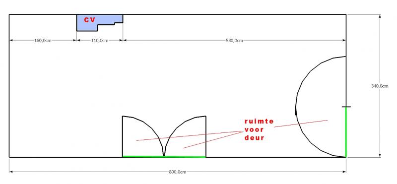

Hallo allemaal!
Van mijn 6e tot ongeveer mijn 16e was modelspoor mijn grote hobby. Mijn belangstelling is daarna wat meer naar andere dingen gegaan maar wel altijd interesse in het spoorgebeuren gehad. Nu ik bijna 29 jaar wordt wil ik graag de hobby weer echt oppakken met een nieuwe baan.
Ik woon samen met mijn vrouw in een leuk huisje, maar helaas niet zo groot. Ik heb het geluk dat mijn vader een eigen bedrijfje heeft en op de zolder boven het kantoor mag ik een baan bouwen.
De ruimte is 3,40 bij 8meter. Best groot dus!
Alleen nu komt het probleem:
Links boven, anderhalve meter uit de hoek zit de CV-ketel die mijn vader makkelijk bereikbaar wil houden omdat deze op koude winterdagen nog wel eens gereset moet worden. De deur rechts is de deur waardoor ik naar binnen kom, maar die z'n scharnierpunt op de meest ongelukkige plek heeft zitten..
Onderin zitten 2 deuren die gebruikt worden om grote dingen met de heftruck op de zolder te krijgen. Deze wil ik ook nog kunnen gebruiken.
Mijn 1e vraag:
Hoe kan ik het beste mijn 'tafel' opstellen??
Ik puzzel al een half jaar, heb al tientalle ontwerpen uitgedacht en meerdere uitgewerkt met Anyrail maar ben nergens echt tevreden over.
Mijn baan wil ik in HO maken, en ik wil rond kunnen rijden. Ik heb nog meerdere wensen uiteraard (
), maar voor nu hoop ik dat jullie mij ideeën en tips kunnen geven hoe ik zo veel mogelijk tafeloppervlak krijg...
Alvast bedankt voor het meedenken
Vriendelijke groet, Benno

Ik zou de cv verplaatsen naar de lege ruimte links naast de deur rechtsonder op de tekening.
Kost je een stopcontact 3 of 4 x5 meter leiding 1x 2 aderig draadje en een kroonsteentje, en eventueel aanleg van een stopcontact.
bij elkaar schat ik nog geen €100,-
als deze cv toch al regelmatig gereset word is hij misschien wel aan vervanging toe? dan kan het in 1 keer.
dan hou je de hele linkerkant en de bovenzijdde tot 1 meter voor de ketel (3.4x7 meter) over voor jouw baan (L vorm).
de ruimte rechtsonder tussen de klapdeuren en de gewone deur kun je dan je werktafel maken.
binnenzijdde van de klapdeuren kun je eventuele vitrines aanhangen, maar dan wel een deurstopper in de vloer draaien
groeten barry

Nu ja, de CV kan niet zo makkelijk verplaatst worden...
Het is de CV van een bedrijfshal, dus teneerste is het niet zo'n kleintje waar twee 15mm pijpjes uitkomen, en ten tweede wordt de bedrijfshal gehuurd. Verplaatsen is dus eigenlijk geen optie

Is mischien een idee, maar als je gemakkelijk bij de CV ketel wil komen kun je ook een brug maken van ongeveer 1 meter, en die zo maken dat je die binnen luttele seconden er uit kan nemen.
Zo kun je ook een lange realistisch ogende baan maken.
En die brug kun je dan eventueel weergeven als een stalen boogbrug zoals er zoveel van zijn in ons land.
Jos.

links en rechts van de ketel plaats je een wandje, ruim genoeg voor je vader om
bij de ketel te komen,
Dan aan weerzijden een mooie klimspiraal.
Dan is dat best te overbruggen
Het is uit te voeren
Ik zie het al helemaal voor mij.
suc6 met bouwen en ik ben benieuwd
Ik ga dit volgen ,leuk kijken hoe het gaat worden
groetjes van martin.

Mischien de draairichting van de toegangsdeur wijzigen.
Laatst bewerkt op: 04 October 2009, 19:52:20 door Bart-1967

De toegangsdeur hoeft toch niet 180% open te kunnen draaien, of is daar wel een bepaalde reden voor ?

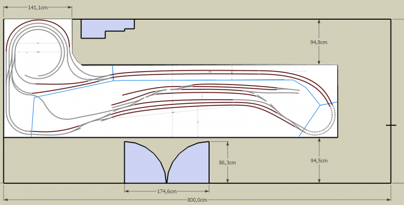

Ik heb de afgelopen dagen wat gespeeld...
Ik probeer nu uit te gaan van een tafel in het midden, dat geeft de minste problemen met deuren en cv-ketel.
Alleen het gaf wel problemen met mijn wensen van;
-stedelijk station
-ptt-post expeditie punt
-stamlijn naar klein industriegebiedje
Het laatste ding heb ik moeten schrappen, want het past gewoon niet allemaal. Ik heb wel een stamlijntje geplant die vanaf het station met een bocht langs de achtertuintjes verdwijnt
De tafel is nu zo gedacht:
Linksboven komt een klimspiraal (straal R4 en R5) die naar een schaduwstation gaat (nog niet getekend)
Onderin komt het stedelijk station met postperron (zoals bijvoorbeeld in Den Bosch). Dit is nog maar een eerste opzet, ik ben met dit nog niet tevreden. Het ging mij er nu even om of ik voldoende baanruimte heb met een tafel in het midden.
Oja, voor de duidelijkheid, die blauwe lijn is de achterwand. Omdat ik rond wil rijden moest er ook weer een spoor terug achter het station lopen. Door de achterwand iets naar voren te halen heb ik daar nu 30cm breedte waar dit spoor loopt. Hier kan ik misschien een Hollandse polder maken. Omdat het door de achterwand gescheiden is van 'de stad' stoort de overgang niet. Misschien kan ik van dat deel wel een winterlandschap maken
Maargoed, wat denken jullie van de tafel zo, en mijn idee over de verdere invulling? Het sporenplan voor het station hoef je nog niet zoveel naar te kijken, daar ben ik zelf ook nog niet tevreden over. Maar tips zijn welkom natuurlijk
