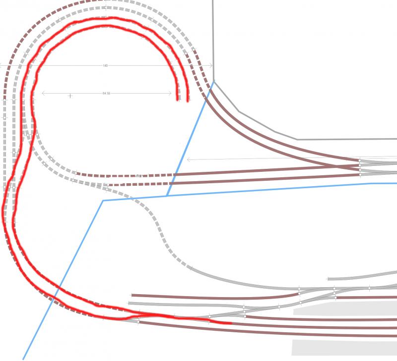

Auteur Topic: Grote ruimte, toch ontwerpproblemen  (gelezen 20771 keer)

« Reactie #45 Gepost op: 20 October 2009, 12:42:40 »
Goed kijken. Volgens mijn kun je niet aan de rechterkant het station in en aan de rechterkant er weer in.
Automatic-rock
  • Berichten: 1065
  • Impressionistisch Modelbouwer
    • Modelspoor op Automatic-rock.nl
Re:Grote ruimte, toch ontwerpproblemen
« Reactie #46 Gepost op: 20 October 2009, 13:34:33 »
Je vergeet de wissels in het zichtbare gedeelte  ;)
« Laatst bewerkt op: 20 October 2009, 14:58:16 door Sander Lageveen »

Daan!
  • Berichten: 4605
« Reactie #47 Gepost op: 20 October 2009, 14:57:23 »
Sorry maar ik zie het niet. Heb je een route of zoiets dat het me duidelijk wordt?  :-[ ::)
« Reactie #48 Gepost op: 21 October 2009, 11:27:28 »
Ik bedoel zo:
« Reactie #49 Gepost op: 21 October 2009, 12:05:52 »
Iemand nog tips of ideeën?
Ja: vermijd zoveel mogelijk het gebruik van meegebogen wissels.
« Reactie #50 Gepost op: 21 October 2009, 12:12:16 »
Vanwege ontsporingen ofzo? Ik weet dat ze in het grootbedrijf eigenlijk niet voorkomen, daarom heb ik ze alleen in het verborgen gedeelte gebruikt
« Reactie #52 Gepost op: 21 October 2009, 14:28:31 »
Precies.
Hmm, dat wist ik niet... Zijn er bepaalde merken die hier extra gevoelig voor zijn?
« Reactie #53 Gepost op: 21 October 2009, 14:53:39 »
Dat weet ik niet precies, laten we daarvoor andere reacties ook afwachten, zelf heb ik last met Roco Geoline, met name wanneer ik met 2400's vanuit de buitenbocht naar de binnenbocht wil rijden, komt de flens vaak tussen de rail en de wisseltong terecht.
« Reactie #54 Gepost op: 21 October 2009, 15:53:17 »
Welk merk doel jij op Gerard ? Is dat Geoline ? Daar heb ik ook met de rechte wissels wel eens een probleempje....
Mijn ervaringen met PIKO A-Gleis boogwissels zijn uitermate positief... zelfs met RP 25 wielstellen ( Model Loco locs ! ) en de 'scherpe' R2/R3 wissels.
« Reactie #55 Gepost op: 21 October 2009, 16:15:03 »
Heb met gebogen wissels ook nooit problemen.
Gebruik zelf de heerlijk ouderwetse messing Fleischmannetjes!
« Reactie #56 Gepost op: 22 October 2009, 08:38:39 »
JA, zo wel, maar zo heb ik het niet getekend, want ik heb de binnenste spiraal niet verbonden met het spoor richting het station aan de linkerkant ;)
« Reactie #57 Gepost op: 22 October 2009, 08:48:46 »
Geen enkel probleem met de meegebogenwissels. Heb ze in gebruik van Fleischmann (N), Roco, en Marklin (M en K)
Mvg
Wim.
« Reactie #58 Gepost op: 22 October 2009, 08:59:55 »
Bedankt allemaal voor de tips! :)
Ik ga er in ieder geval rekening mee houden als ik ga shoppen op Eurospoor.  8)
« Reactie #59 Gepost op: 22 October 2009, 10:50:44 »
Ipv railspiralen omhoog, zou je ook railspiralen omlaag kunnen maken.
Een grote stalen U-balk omgekeerd over de sporen op de grond met twee schuine platen eroverheen en de cv ketel is ten alle tijden bereikbaar./| ..  .. |\ De schuine stukken wat schuiner. De schuine platen aan de grond vast schroeven met verzonken schroeven.
Voordelen, je zit niet tegen de spiraal torens aan te kijken en de spiralen zijn lager 70 a 75 cm ipv 180 cm hoogte verschil.
Net schiet me nog wat te binnen. je kan ook een schaduw station op de grond maken.
De loopplaat over de sporen van staal of nog mooier dik glas, waar je over kan lopen, (Zie in het spoorwegmuseum het model van de 1100 in de vloer) wegneembaar maken.
Voila, men loopt over je treinbaan en men hoeft niets weg te halen om bij de CV ketel te komen, een vorkheftruck kan er over rijden, jij kijkt niet tegen spiraal torens aan en omdat de sporen zakken heb je meer ruimte voor scenery.
