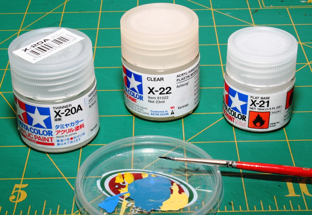

Eindelijk een middagje vrij :)  ;D
Dus gelijk maar weer aan het pimpen ;)
De transfers moesten nog een beschermend laklaagje krijgen. Als je de boel helemaal in de blanke lak zet met de airbrush is er geen probleem. Maar... met oplosmiddel houdende verf kun je beter niet over de ALPS transfers schilderen met een penseel. Het drukwerk zal oplossen :(
Dus... watergedragen :-X acrylverf van Tamiya laten aanrukken...
...De X22 lak is glanzend, dus met de X 21 gemixed totdat het zijdeglans oplevert. Daarna 1:1 verdund met X20A en een druppeltje met een fijn kwastje op de transfers laten vallen...
... spul is in een kwartiertje droog  (y) en ziet er netjes uit  :D

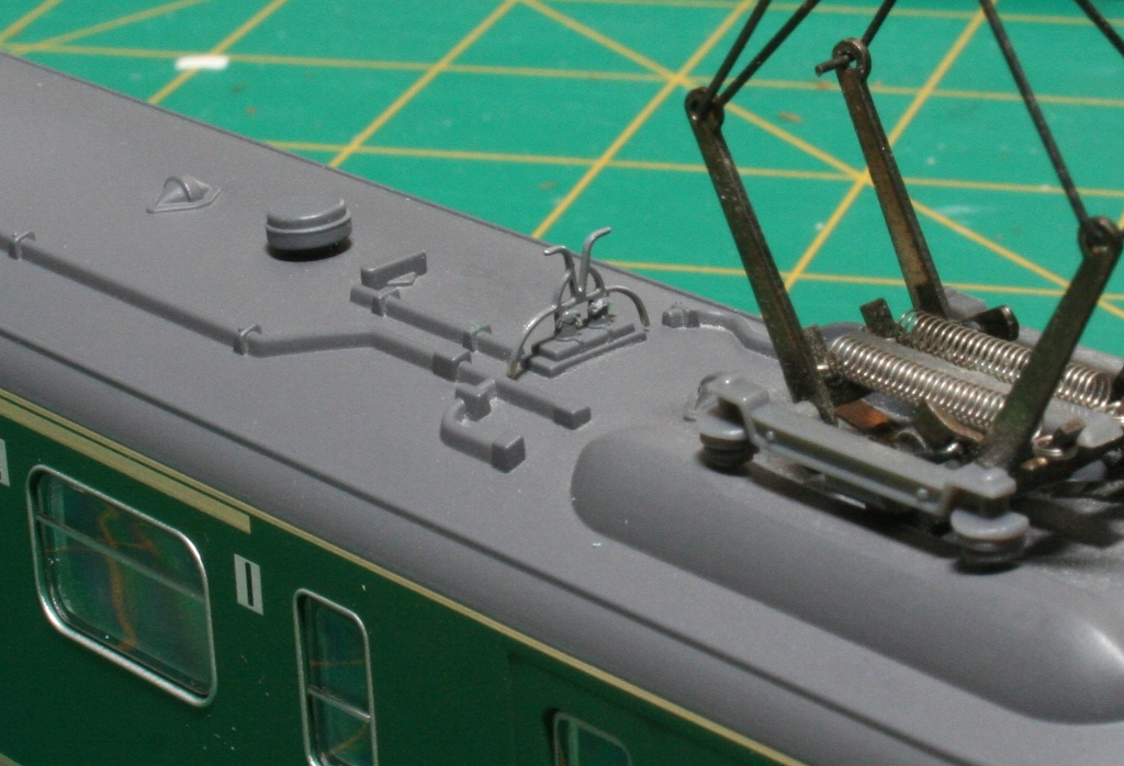

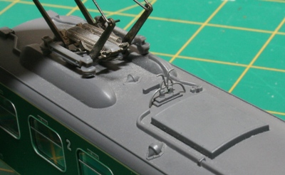

De meeste hondekoppimpers alhier zullen inmiddels wel het artikel van Rob Ellerman in RailHobby hebben gelezen. Rob laat daar zien hoe je, naast een aantal andere zaken, de HK kunt verfraaien door er Philotrain dakveiligheden op te zetten. Lijkt mooi !  (y)

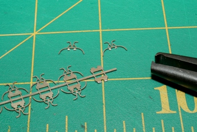

Nu wil het toeval, dat medeforumlid FRIE  ( die van de geetste Plan U en Mat '46 ) hier gisteravond was en die had een aantal leuke messing etswerkjes bij zich... 8) (y).
Waaronder dit...

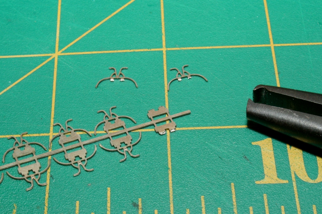

... zeer fijn geetste dakveiligheden met vonkhoorns. Origineel gemaakt voor een bekend medeforumlid voor op Lima Mat '46....

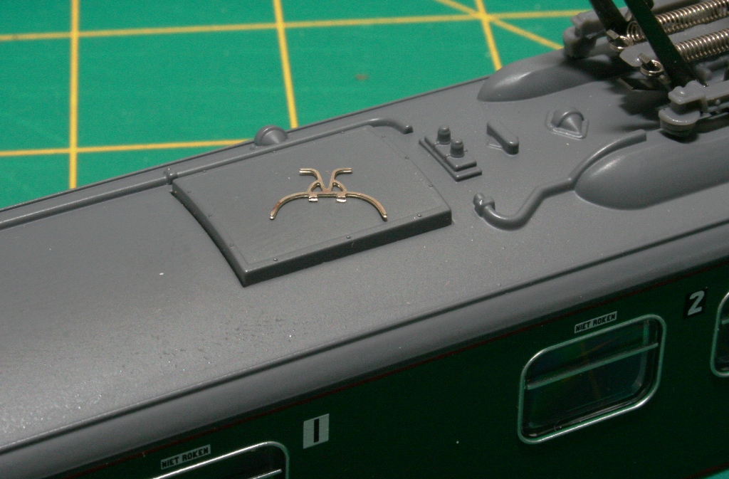

... maar op de juiste plek afgeknipt ook prima bruikbaar voor de Piko HK  ;D

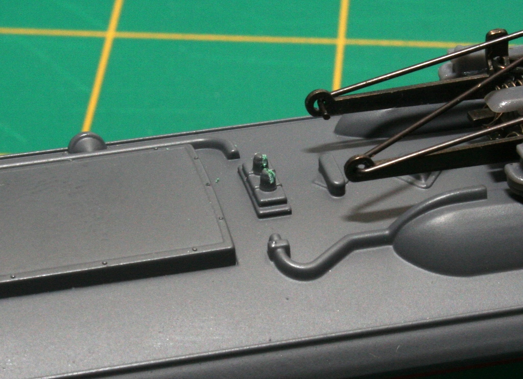

... in tegenstelling tot Rob's ombouw blijven hier de 'zielige puntjes' mooi zitten, we hoeven er alleen een gleufje in te zagen, zodat de pootjes van het etsdeel er netjes in vallen.

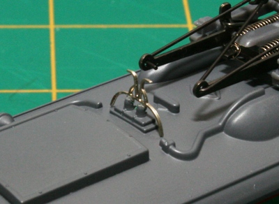

... eerst een druppeltje Olba gel op de ingezaagde puntjes. En dan er simpelweg de etsdelen indrukken !
... met een likje Humrol 164 maken we de boel op kleur...
... kleine moeite, groot effect :)
