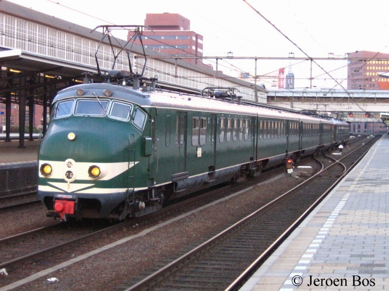

Ik denk erover om voor de Piko hondekop de bijbehorende ladders en werkende scharffenberg koppelingen aan te schaffen (pimp my piko :D). Ik heb echter nog nooit met messing gewerkt en heb een aantal vragen over verven, positionering ed.
Onderhand ben ik er al achter waar de ladders bevestigd moeten worden, welke kleur ze hebben en hoeveel er in totaal benodigd zijn. Ik zou graag het volgende willen achterhalen
1. Is er voor de piko hondekop een kleurcode groen bekend? (zodat ik de ladders kan matchen met het treinstel).
2. Is er voor messing een bepaalde soort (merk) verf dat het beste hecht? 3. Hoe kan ik de messing delen het beste bevestigen op het treinstel?
nscargo
  • Berichten: 2769
  • Wederopbouw Opsolder
Re: BNLS-Werkspoor - Pimp my hondekop
« Reactie #1 Gepost op: 16 November 2006, 21:00:03 »
1. Ik denk dat je het beste bij kleinspoor kunt kijken voor de beste kleur verf.
2. omdat er geen mechanische belasting op je messing laddertje komt denk ik dat goed ontvetten voldoende is om je laddertje met bovengenoemde verf te verven/spuiten. Maar daar zal kleinspoor je ook in kunnen adviseren.
3. dat zou ik je niet kunnen vertellen. Ik heb de hondekop (nog) niet, maar de Treinenpassage heeft deze straks weer en koop ik meteen de laddertjes en de echt werkende koppelingen erbij.
Harm
  • Berichten: 6870
  • Spaar ze allemaal.
« Reactie #2 Gepost op: 18 November 2006, 21:23:15 »
KleiNSpoor heeft NS groen voor electrische treinstellen, maar elke groene verf die dicht genoeg in de buurt komt is goed het is maar een smal trappetje en licht kleurverschil valt nagenoeg niet op.
Humbrol of revell hobbyverf kan ook en voor zo'n klein onderdeel is grondverf niet echt nodig, hij zal eerder verbuigen dan dat de verf er af gaat.
Je kunt het trappetje vastzetten door 4 gaatjes te boren en daar de omgebogen pootjes in te steken en vast te lijmen (binnenkant), maar ik heb ze gewoon kort afgeknipt en gelijmd met 2 componentenlijm (pootjes aantippen met lijm op de zijkant zetten weer erafgehaald nog een keer aantippen en weer erop geduwd, trein op zijn zij laten liggen tot de lijm hard is). Een pootje boven voor heb ik een fractie langer gelaten i.v.m. de bolling van de kop.
Het viel mij op dat het trappetje vrij groot was zowel in de lengte als in de breedte, en heb de onderste pootjes van het trappetje op de hoogte van en om de onderste bevestigingspuntjes die op de kop zitten gezet (een tree komt dan ongeveer op dezelfde hoogte als de bovenkant van de wing).
De werkende messing scharffenberg koppelingen ga ik pas proberen als ik een 2de hondekop aangeschaft heb.
Groeten Stephan.
