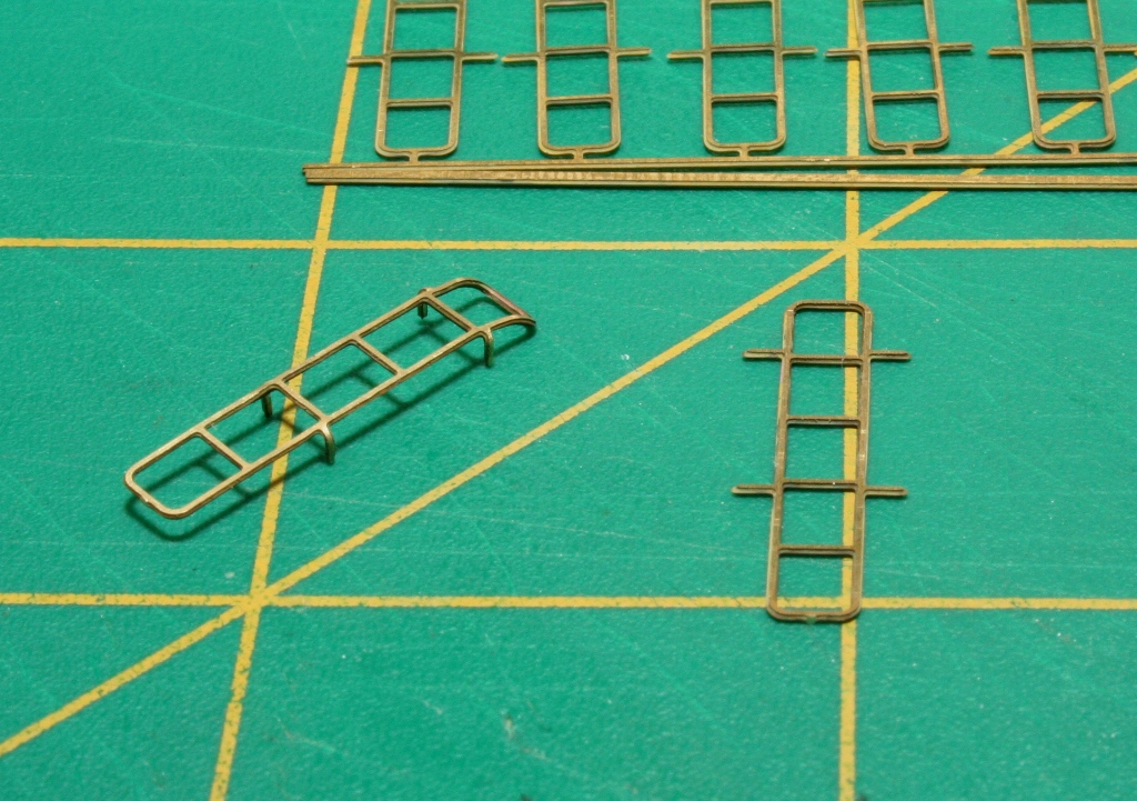

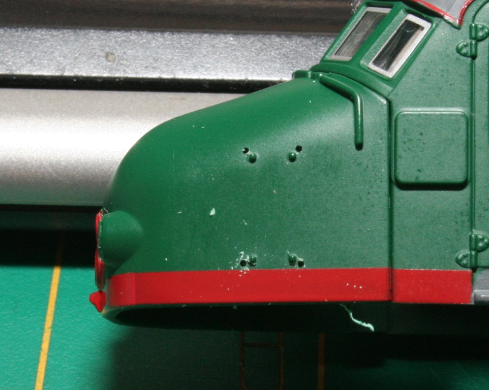

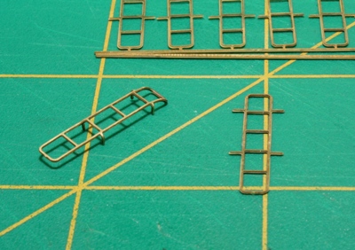

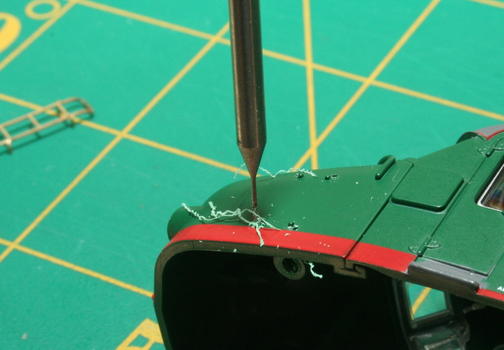

Dit dus...
... trappetjes... maar dan wel in 0.35mm  :o :o :o
... dus gaatjes van 0.50 ( .35 * wortel 2 = 0.49 ) boren. Met de hand uiteraard !
... de gaatjes vallen op de hoeken van de door piko aangebrachte bobbeltjes. Da's handig, want daar valt het trapje precies mooi op !
... ernstig filigraan dit  8) ;D
... Het materiaal is zo dun dat je het bijna niet recht houd... dat wordt dus nog even corrigeren ;)
En dan nu de grote vraag: WELKE KLEUR  ???  Ik zie op foto's eerder in het draadje dat ze bij de bloedneus wel grijs lijken ???  Dus ROBIN en of GERARD... HELP !  ;D ;D

Karst,
Die trappetjes zijn ook groen.
Kijk maar op mijn website bij de foto van twee groene gekoppelde neuzen.
Alleen doordat ze uitstaken zijn ze gevoeliger voor vuil dan de gestroomlijnde groene neus.
Gerard

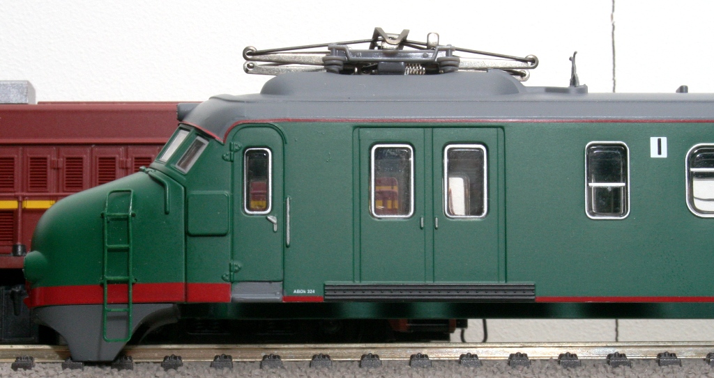

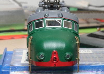

Ik werd getriggerd door deze foto...
(Plaatje uit RailMagazine nummer 9 van Martin van Oostrom, pagina 20.)
... en toen ben ik gaan kijken in Hondekoppen en Muizeneuzen... Met zandgele bies is het duidelijk: Trappetjes groen :) Maar... bloedneuzen ( ook de zwart wit foto's ) geven volgens mij een andere tint op de trappetjes...  :-\ :-\

Ik zou ook voor groen gaan. De 336 op de vorige blz van dit draadje lijken ze mij groen, maar door vuil (remstof, slijpsel van de remblokken) worden ze al snel vuil/bruin.
edit: de 336 is groen. Het grijs zou hetzelfde zijn als de schorten, en zou het trappetje veel donkerder maken. vooral bovenin is het goed te zien.

Lijkt mij ook groen, maar ik begrijp dat dit geen Philotrain trappetjes zijn? Ze hebben volgens mij wel dezelfde maat en dat is jammer want die vond ik te groot, vergelijk de plaats van de treden maar met die grootspoorfoto.
Vergeet je niet de handgrepen zilver te maken, dat maakt een groot verschil.

@Karst
Maar....
Groene vuilaanslag. En misschien is door het wassen en dergelijke ook al een deel van de verflaag afgesleten.
Misschien kunnen we nog een boom opzetten over hoe het echte verweerd gekleurde groen eruit hoort te zien.
Hetzelfde geldt ook voor de gele stellen, het geel van de trappen is door verwering en dergelijke al snel donkerder geworden dan de rest van de trein.
Later bleven de trapppetjes wel schoner, omdat ze toen binnenin de trein bewaard werden.
Gerard

Het bekende remstof dus :) Bruin, en behoorlijk lastig te verwijderen.

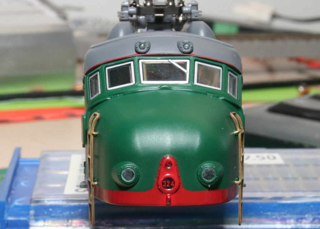

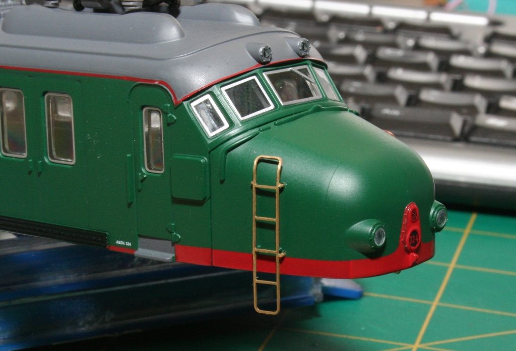

Nou,
Groen is het geworden...
... THS grasgroen met THS berlijnsblauw geeft ongeveer PIKO groen ;)
Als de verf droog is, er nog even met zijdeglans overheen. Dan lijkt het prima te zijn ;)
