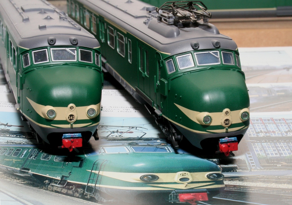

Ziet er echt goed uit, blijft ook een mooi treinstel van piko  :D 8)

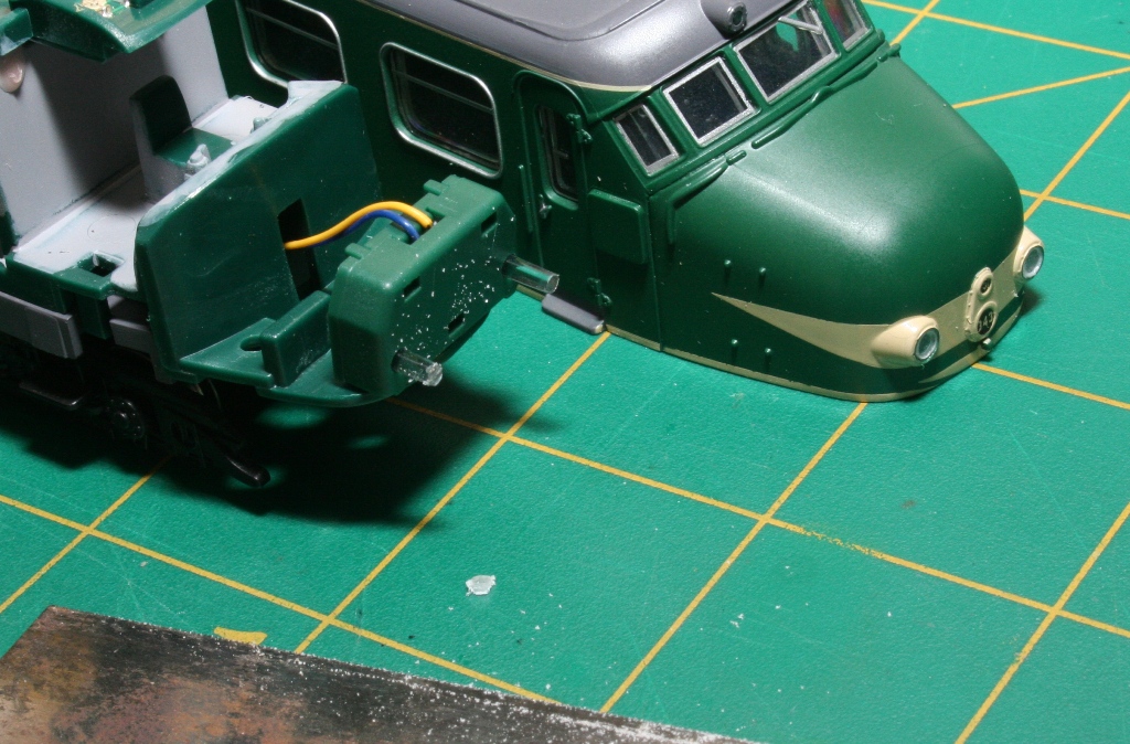

@Tedo
En eigenlijk zo simpel he :)
Nog een aanvulling:
... het afzagen van 1 mm van de lichtgeleiders.
... komt er steeds dichterbij. Merk op, dat het origineel hier GEEN nummer in het typhoon rooster had  :-\
Zo voorlopig einde van weer een leuk weekend projectje  8) (y)
Nu nog slechts 3 andere HK's te gaan ;)

Had je de gaatjes (weet even niet hoe ik het anders moet zeggen)
waar de lichtgeleider in zit niet een groen kleurtje kunnen geven
zoals de foto's onder je HK?
Mvg, Mark

« Reactie #258 Gepost op: 29 August 2010, 17:40:32 »
Bedoel je de binnenkant Mark ?

De binnenkant IS groen kunststof.
Dus is er geen 'geklieder' met verf nodig  :P

Oh, nu zie ik het pas.
zat tegen de kristal klear aan te kijken...    :P

@ Karst: inderdaad simpel maar doeltreffend!
Zeker met zo'n ponstang.
Ziet er top uit die hondekop. Ik heb er nog geen van Piko, dat komt misschien ooit nog ('t is geen diesel hè).
Grtz!
Tedo
Matthijs van Heijningen
  • Berichten: 2423
Re: BNLS-Werkspoor - Pimp my hondekop
« Reactie #263 Gepost op: 29 August 2010, 18:07:16 »
Ik heb er 2, een groene met zandgele snor en een gele met zwarte snor, alleen voor deze versie heb ik nog een koppeling nodig. Deze werd vorig jaar gedumpt op Eurospoor  8)
