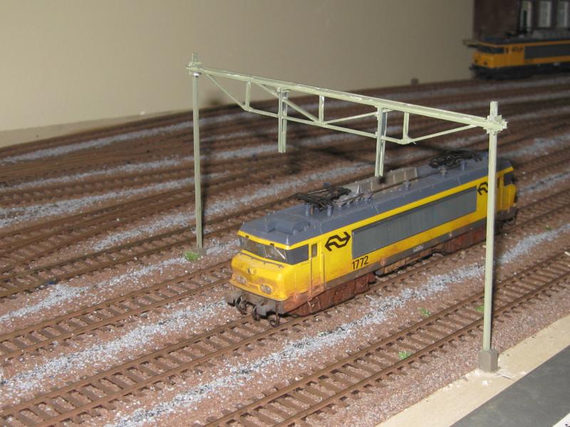

Hallo Cor,
Erg fraai, maar ik vraag me af hoe het met de stevigheid zit. Span je de draden ook af? Of rijden jouw treinen straks niet met de pantografen (helemaal) tegen de draad? Als het allemaal blijkt te werken, plaats je dan ook een bouwbeschrijving?

De stevig heid valt me niets tegen, ofwel stevig genoeg.
De treinen gaan daar laten met de panto,s naar boven rijden maar wel zo dat ze de draad net niet raken.
De palen worden van messing H profiel dit proefstuk zijn de palen van oud railprofiel.
Afspannen gaat gewoon net zoals in het groot bedrijf aan de palen die worden voorzien van schoren naar een beton blok
Ga nog een mast plaatsen met rijdraad,en dat kan ik pas bekijken hoe dit zich houdt
Hier heb ik nog een paar foto,s van de geplaatste mast en in de kleur masten groen van de NS
De grijze ballast wat tussen de rails ligt is van de afwerking van de kant en klare bedding van Styrostone
Als je de eerste foto,s ziet dan zijn er naden tezien,alleen moet het nog in kleur worden gebracht.
Cor

stukje vakwerk, ziet er puik uit

Die 1700 moet je een keer wassen

Strak werk Cor
Ziet er tot dusverre erg goed uit!

Bruce
Dat valt nog mee,NSR heeft ze wel vuiler.
Zij mocht op de foto voor het tebouwen portaal.
Cor
