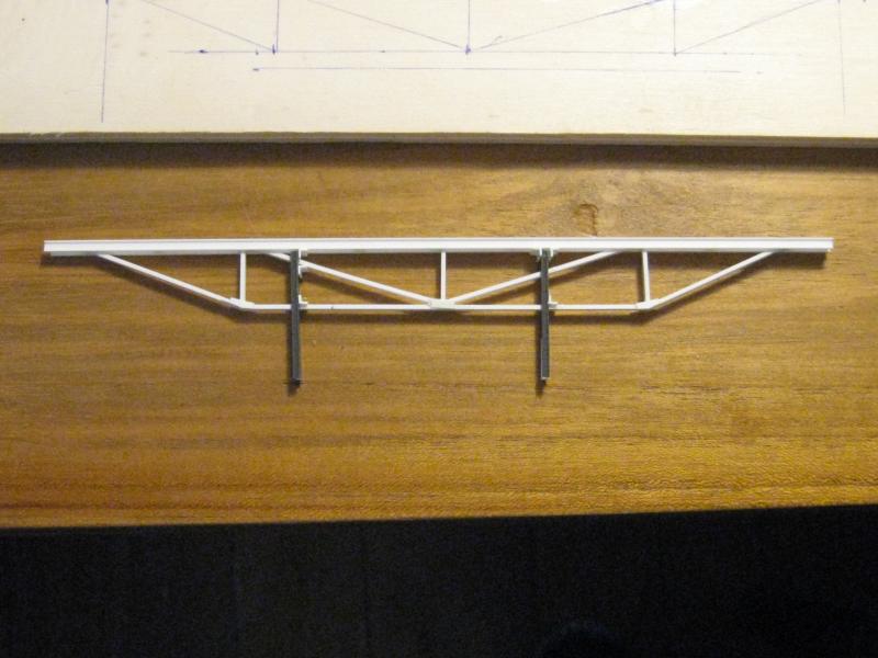

Vandaag een proefstuk van een portaal gemaakt van Evergreen stryreen profiel de palen maak ik van H messing profiel,maar als proef gebruik ik voor dit model eerst oud rail profiel
Deze moet nog worden geschilderd in de kleur mastengroen.
Cor
