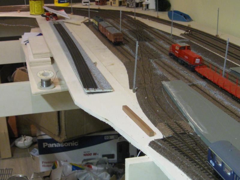

Het uitneembare baan gedeelte bij de deur is geplaats

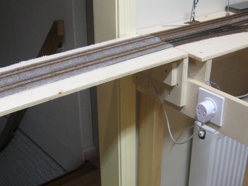

De tafels zijn vast aan de wand bevestigd zo dat deze niet kunnen verschuiven,en daar is oplegpunt gemaakt zie foto met een telefoon stekker en stopkontant voor de stroom voorziening van het uitneembare gedeelte
uitneembaar stuk baan aangesloten op de baan

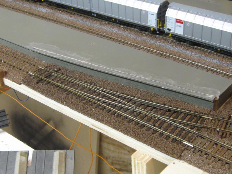

Laatste perron is ook geplaatst deze heb ik met de wissel meegebogen door een eind in tezagen en een 3hoek uit tezagen en met een vullende lijm het smalle stukje tebuigen en vast lijmen
De perrons zijn van mdf.

De foto van het perron was ik nog vergeten.

Mooi hoor, Cor. Heb je ook wat meer foto's van het uitneembare deel, met name hoe je het uitneembare deel in het vaste deel ' haakt'?

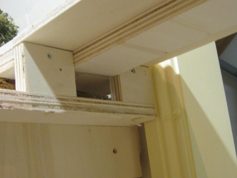

De gevraagde foto,s van de oplegging van het uitneembare baan stuk
Van binnen uit de rechterzijde met het tel. stopkontact
De linker zijde
Het geheel wordt opgesloten tussen de 2 staande stukken
Het zit er zo strak tussen dat het geheel niet kan verschuiven,dus een vlekkeloos treinverkeer

Bedankt Cor, nu zie ik precies hoe het dit deel zit. Ik moet zelf ook een dergelijke constructie bouwen, altijd goed om te zien hoe dit bij anderen gedaan is.

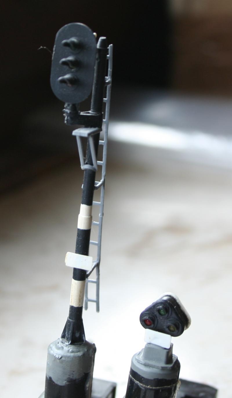

Voor de seinen ben ik nog op zoek heb wel seinen van Henckens maar door verhuizihg 15 jr geleden en het nieuwe baan plan veel beschadigingen en def.
Wie heeft er ervaring met seinen van NS parts.

Heb je ook an NZH seinen gedacht? Of is er iets mis aan?

Dat nog niet Bernd,heb jij die wel dan.

Ja, maar ik heb ze niet hier, zou aan het weekeind wat goede plaatjes maken...
hier een niet al te goed plaatje.
Ik ben er toch tevreden met, en de prijs is ook goed.

Sorry, had je vergeten:
De NZH Seinen zijn, bij hun voeten niet meer originele en hebben al iets meegemaakt...
