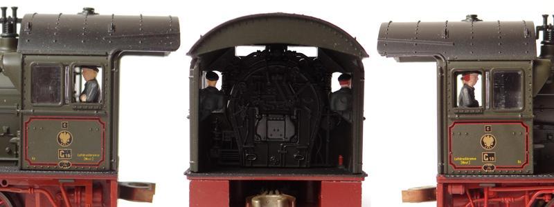

Dönsdorfer Bauberichte   –   Deel 126
Aan de bedrading heb ik de laatste dagen geen aandacht kunnen besteden, dus heb ik tijd gehad voor de G10. De losse onderdelen zijn aan de beurt. Als ik de nummerplaten van dit model in mijn vingers houd, gaat een waarschuwingsbelletje rinkelen. De naam van de bewuste Eisenbahndirektion staat er niet op! Bij een latere uitgave van dit model onder nummer 62222 blijkt dit manco verbeterd te zijn. De juiste nummerplaten zijn inmiddels besteld.
482   Nummerplaten van Roco 43221.
483   Figuren uit de onderdelenset van de Pruisische G10. Ook los verkrijgbaar (Roco 40001).
Dan het locpersoneel. De figuren in het bijgaande onderdelensetje zijn wel erg leuk, maar als die al in meerdere locomotieven hun plaatsje hebben gevonden, wordt het wel een beetje eentonig. Ik wijs dus twee andere vrijwilligers aan om in mijn G10 te figureren. Twee mannen van Noch, die ik natuurlijk van passende kostuums voorzie. Hopelijk passen deze zonder al te veel aanpassingen in de loc.
484   Figuren van Noch.
Ik lijm met een drupje Bison-kit de machinist in de loc. Dat lukt met een beetje kunst- en vliegwerk. Dan wordt de tender aan de loc gekoppeld om te zien of de tenderdeuren het figuur niet raken. Helaas gebeurt dat wel, want de deuren steken vrij ver het machinistenhuis in. Dat geeft wel een mooi gesloten beeld tussen loc en tender, maar beperkt mij in sterke mate in de keuze van de mannen of ik moet alles onder de ellebogen wegsnijden. Dat heb ik wel bij de machinist in de andere 57 gedaan, maar wil ik de Noch-vrijwillers niet aandoen. Zonder lijmresten achter te laten, komt de machinist er weer uit.
485   Personeel in 57 2470.
Dan maar weer terug naar de Roco-figuren. Deze schilder ik, zodat de plasticglans verdwijnt. Ik kies voor twee voor zich uit kijkende figuren. De opzij kijkende man is voor een ander project. De mannen zullen niet ongeïnteresseerd naar de omgeving gaan staren, maar netjes vooruit om het spoor in de gaten te houden. Ze worden dus een slag gedraaid in de loc gelijmd.
486   Personeel in G10 5461.
« Laatst bewerkt op: 18 April 2013, 11:33:47 door Basilicum. Reden: afbeelding toegevoegd. »
