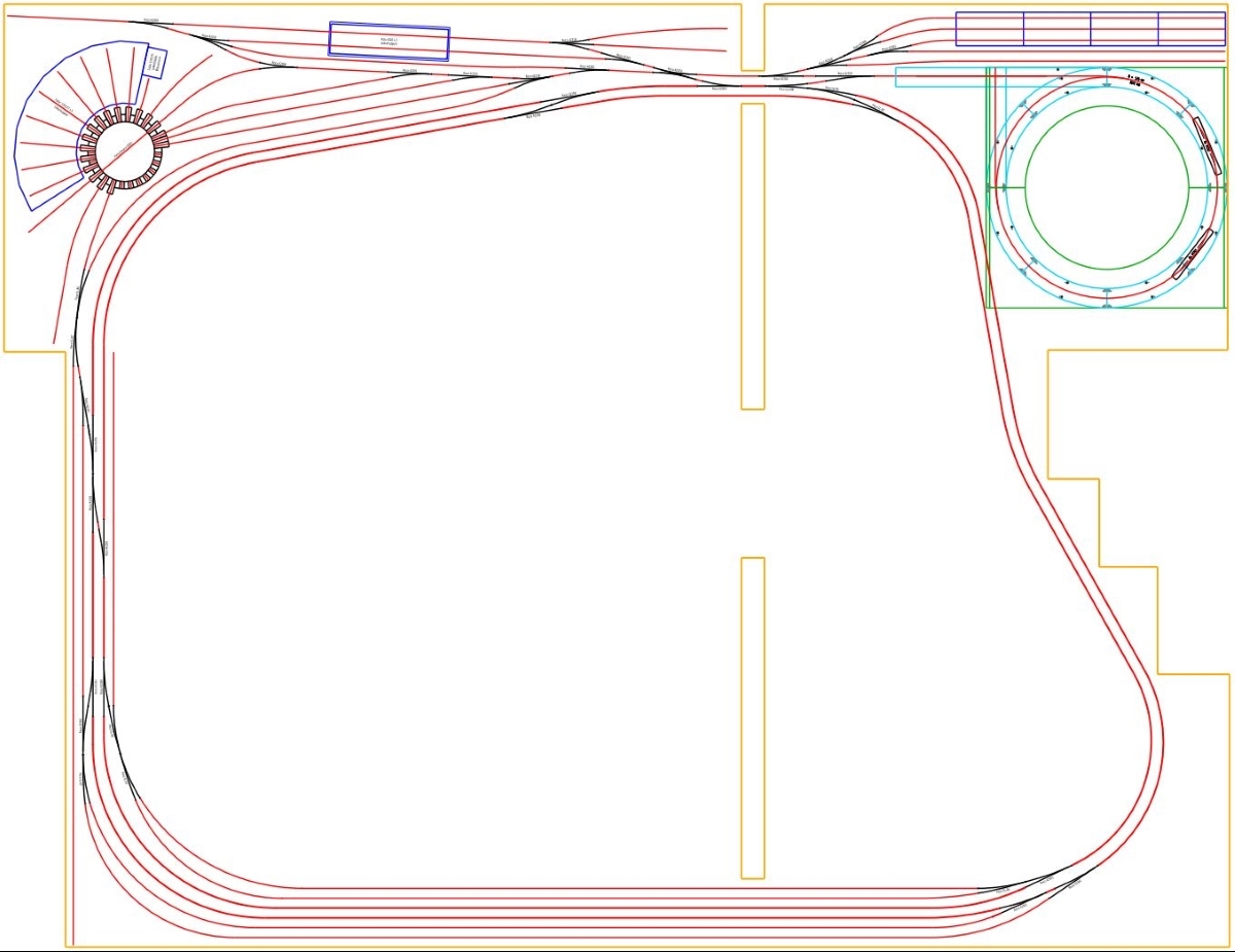

Bas, moet dit een Betriebswagenwerk (Bww) worden? Dan geef je dat Bww een eigen locje. Het spoor naast de loods maak je overgavespoor en recht voor de loods een uithaalspoor met wissels naar de loodssporen. Dan zit je niet met die bogen kort voor de deuren, want kun je - afhankelijk van de ruimte naar links - stukjes recht spoor voor de loodsdeuren leggen.

Dönsdorf   –   Baubericht 294
Van rijtuigloods naar Betriebswagenwerk?
@ Tom:
Op afbeelding 858 is te zien dat bovenkant spoorstaaf en bovenkant vloer op vrijwel gelijk niveau liggen. De deuren hebben aan de onderkant dus geen uitsparingen nodig.
@ Reinout:
Een ringloods bouwen in een schaduwstation? Dat lijkt me wel wat veel van het goede.
@ Frank:
Meer dan een loods voor treinstellen en dergelijk materieel had ik eigenlijk niet in gedachte. Het Bww-voorstel zet het wel in een ander perspectief. Ik vind het een interessant idee en ga er eens over nadenken.
Het baanplan van afbeelding 852 is inmiddels verder ontwikkeld. De Gleiswendel staat weer terug op zijn oude plek en ik heb gesleuteld aan de opstelsporen daarachter, die het Dönsdorfer Abstellbahnhof gaan vormen. Precies op deze sporen, dus tussen de muren van de kleine zolderkamer, zou de rijtuigloods kunnen verrijzen. Een extra uithaalspoor is, zonder ingrijpende veranderingen in dit plan, lastig te realiseren. De factor ruimte speelt namelijk weer eens niet goed mee, maar dat is normaal in deze hobby. De vraag is of dat uithaalspoor in onderstaand plan echt nodig is, want de hoofdsporen zijn vanuit de rijtuigloods niet direct bereikbaar.
862   Dönsdorf 2.02. De rijtuigloods staat rechtsboven in donkerblauw.
Voor dit baanplan zijn de schakelpanelen ontworpen, die Althoff en Webermann onlangs hier en daar hebben besproken. De ontwikkeling van mijn nieuwe modelbaan is dus al een stapje verder. De rijtuigloods zorgt voor andere hart op hartafstanden van de opstelstelsporen en ik heb de wisselstraat aangepast, maar dat heeft geen invloed op het ontwerp van de schakelpanelen.
  • Berichten: 12263
Re: Dönsdorfer Bauberichte
« Reactie #1611 Gepost op: 29 August 2025, 16:47:59 »
Dönsdorf   –   Baubericht 293
zijn de muren lichtdicht? Ofwel: kan licht dwars door de muren heen schijnen? Een gele wand tegen de brandende lamp houdend blijkt dat inderdaad zo te zijn. Om dit te verhinderen zal het interieur met grijs karton behangen gaan worden. Een beproefd en tevens tijdrovend concept, zoals ik dat in mijn ringloods heb gedaan.
Waarom niet een spuitbus grijze primer halen en de delen voor het in elkaar zetten aan de binnenkant ermee spuiten ?
Als het droog is ben je klaar en dat is waarschijnlijk sneller te doen dan freubelen met karton  ;D  (y)
Extra voordeel het lijkt qua uitstraling hetzelfde als grijs karton,ofwel een aangesmeerde muur zoals je vaak zag bij loodsen.

« Reactie #1612 Gepost op: 30 August 2025, 09:55:02 »
Dat is zeker het proberen waard, Floris. (y)
