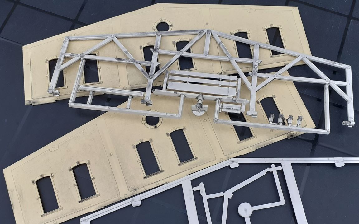

Tijdens de volgende piekersessie kwam een andere precaire vraag bovendrijven: zijn de muren lichtdicht? Ofwel: kan licht dwars door de muren heen schijnen? Een gele wand tegen de brandende lamp houdend blijkt dat inderdaad zo te zijn. Om dit te verhinderen zal het interieur met grijs karton behangen gaan worden. Een beproefd en tevens tijdrovend concept, zoals ik dat in mijn ringloods heb gedaan.

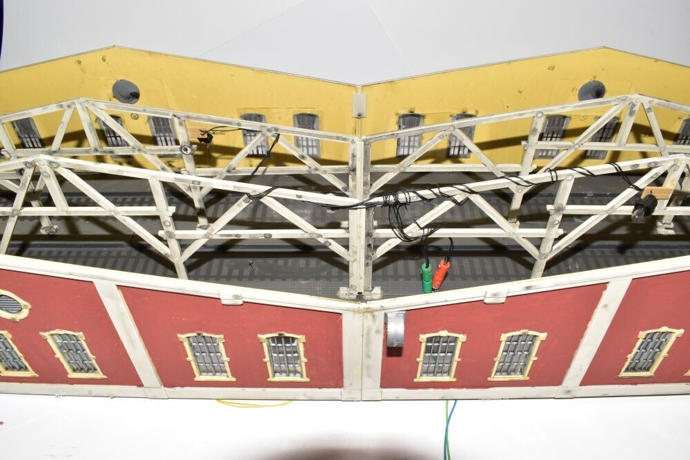

366 (herhaling)   Ringloods van Bw Dönsdorf (Faller).
Als de rijtuigloods eenmaal op zijn plaats staat, kun je nog maar lastig naar binnen kijken. Toch wil ik geen rommeltje maken van het interieur. Voor de binnenverlichting in vaders rijtuigloods dus geen om spanten heen gewikkelde bedrading, loshangende snoeren en rondslingeren stekkers. Dit vraagt om veel zelfbouw, want kant en klare systemen die voldoen aan mijn wensen, heb ik nog niet gevonden.
859   Binnenverlichting. Tja…, zo kan het ook.

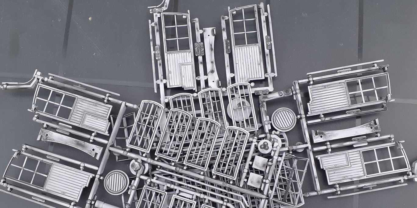

Pola heeft de delen van de bouwset gewheaterd. Een leuk extraatje, maar het geeft nu de indruk dat de onderdelen kort in sterk verdunde verf zijn gedoopt en vervolgens aan de waslijn te drogen zijn gehangen. De gele muren vallen nog wel mee, maar de witte delen van de muren zien er niet goed uit. Hier is een nieuwe laag verf nodig. Dat geldt ook voor de vele raamkozijnen, deuren, schoorstenen en dergelijke.
860   Door Pola vervuilde onderdelen.
Deuren, zei je?
Ook de deuren hebben aandacht nodig. Ze zijn aan de onderkant nu zo gevormd dat ook rails met bedding toegepast kan worden. Dat verbaast me, want dergelijke rails past niet samen met de meegeleverde vloer. De onderkant van de deuren moet dus recht gemaakt gaan worden.
861   Deuren.
