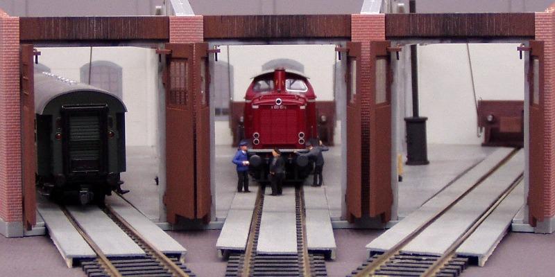

Dönsdorf   -   Deel 94
Heb jij al een idee om de ruimte op te vullen tussen de loods en de draaischijf?
Ik heb meerdere oplossingen voor het opvullen van de ruimte tussen loods en draaischijf, maar nog niet eentje, waarmee ik echt tevreden ben.
De eerste oplossing ligt het meest voor de hand: niet opvullenDit  geeft natuurlijk niet het gewenste beeld en valt af.
Oplossing nummer twee is volstorten met gips. Ik ben niet zo’n ‘gipser’. Bij mij plakt het verse gips overal aan (vooral op de plaatsen waar ik het niet wil hebben), je krijgt een stofbende als je het uitgeharde gips gaat schuren of vijlen en achteraf justeren van de rails kun je wel vergeten.
De open ruimte opvullen met stroken karton, dun hout of styreen geeft de derde oplossing. Dit plan ben ik gaan uitvoeren tegelijk met de opvulling van de vloer in loods. Mijn keuze valt op karton, omdat ik hiervan nog een aardig voorraadje heb en ik al jarenlang hiermee werk. Een voorbeeld is de vloer in de kleine loods (zie deel 57).
De kartondikte mag anderhalf tot twee millimeter zijn voor dit project, maar dat snijdt niet lekker en moeten sommige kanten schuin afgesneden worden. Ik koos voor een dikte van één millimeter. De strook tussen de rails (middenstrook) is eenvoudig één reep karton, die vanaf de ‘bufferbalk’ achterin de loods het hele spoor vult tot aan de draaischijf. Tussen het spoor en de bestaande vloer komen natuurlijk even lange, maar smallere stroken (zijstroken). Deze zijstroken hebben een opstaande rand van drie millimeter hoog ter ondersteuning. Alle stroken zullen aan de rails worden vastgelijmd.
376   Kartonnen vloer in een testfase.
Deze foto is eerder gepubliceerd in ‘Deining in Dönsdorf’.
Leuke theorie; nu de praktijk. De middenstrook geeft geen problemen. De zijstroken wel, want de deuren willen niet meer dicht. De vloer wordt op die plek te hoog. Ik besloot om de zijstroken in te korten tot aan de deur. Ze zijn dus alleen in de loods gelijmd en is de ruimte tussen loods en draaischijf nog steeds open.
377 en 378   Met ingekorte zijstroken. De delen liggen nog maar provisorisch in de loods.
Op de foto’s vallen me de kromme vloerdelen weer op. Daarin zou Faller zich nog kunnen verbeteren. Waarschijnlijk komen ze wel recht uit de machine, maar de doos is zo vol met onderdelen, dat de delen erg strak tegen elkaar aangedrukt worden en hierdoor soms krom weer uit de verpakking komen.
Nu ben ik – samen met Ivo – dus op zoek naar oplossing nummer vier. Ik denk aan een paar laagjes karton op elkaar, die ter hoogte van de deuren minder dik zijn, zodat de deuren vrij kunnen bewegen. Een combinatie van hout en karton is ook mogelijk. Deze klus stel ik bewust nog uit, omdat ik eerst de loods wil afmaken.
« Laatst bewerkt op: 09 January 2012, 20:37:43 door Basilicum »
