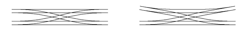

Hosenträger
van Roco opgenomen. Wat is ook alweer de Nederlandse benaming van zoiets? Dubbele overloopwissel? Met dit elkaar gedrukte setje van 4 wissels heb ik een haat-liefdeverhouding. Het ding geeft mogelijkheden om treinen ‘alle’ kanten heen te sturen op beperkte ruimte. Toch krijg het bijna nooit voor elkaar om het een zinvolle bestemming te geven. Tot op heden is het me nog maar een keer gelukt: op mijn
oude testbaantje
. Bij andere pogingen vond ik de wissels te kort of speelden de lastig te scheiden elektrische verbindingen van de Hosenträger me te veel parten. Vaak is deze set wissels me te star, maar met moeite zijn de wissels van de Hosenträger wel te wisselen.
Hosenträger. Links origineel, rechts een van de andere mogelijkheden.
Nu de breedte van de testbaan groter wordt, hoop ik met de rechter Hosenträger van bovenstaande afbeelding een heel eind te komen. Helaas krijg ik het geval weer niet mooi passend in mijn plaatje.
Baanplan met aangepaste Hosenträger.
De grotere breedte van Oberwankl laat andere spoorplannen toe, maar met Hosenträger lijk ik meer ruimte te verliezen dan over te houden. Mijn wisselvoorraad bevat nog een Doppelkreuzungsweiche. Met een beetje improvisatie kan ik daarmee dezelfde spoorverbindingen maken als met dat setje bretels, broekophouders, dubbele overloopwissels.
Hosenträger en Doppelkreuzungsweiche.
Mijn fantasie gaat hiermee direct op de loop. Snieklaas bracht me vorig jaar van Busch een
Eisenbahn-Drehkran
, kortweg EDK, wat een mooie toevoeging zou kunnen zijn voor in aanbouw zijnde machinefabriek. Om deze kraan een beetje zinvol in te kunnen zetten, is een extra spoor gewenst, anders staat dat hijsmiddel meer in de weg dan dat men er profijt van heeft. Met een tweede Doppelkreuzungsweiche kom ik dan een heel eind.
Voorlopig baanplan. De blauwe sporen zijn voor de EDK en dergelijke.
Schiet maar eens op dit idee. Ik lees graag jullie bevindingen, inzichten en commentaar.

Volgens wordt een Hosenträger in het Nederlands een kruiswissel genoemd.
Een kruiswissel neemt weliswaar meer ruimte in beslag dan een engels wissel (ten onrechte vaak kruiswissel genoemd), maar daar staat tegenover dat, zolang er via het kruiswissel niet van spoor veranderd wordt, op
beide
rechtdoorgaande sporen treinverkeer mogelijk is. Als daar in principe geen behoefte aan is (zoals, naar mijn idee, in afb. 803 het geval is), zou een engelsman meer op z'n plek zijn.
