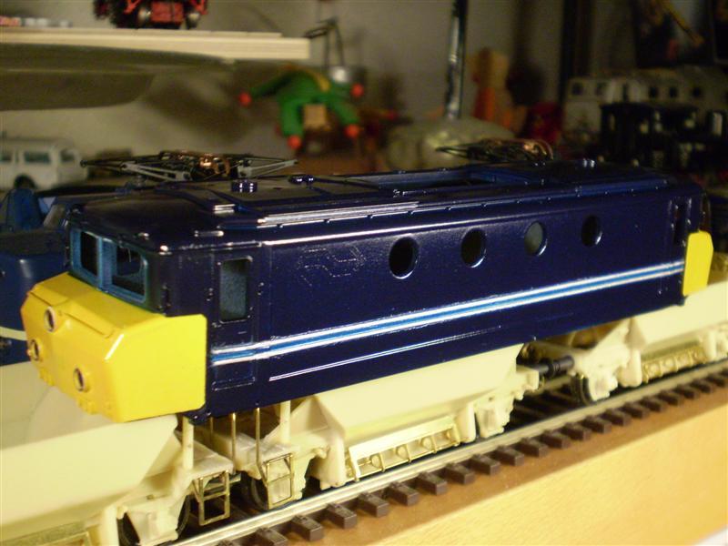

Ivo,
Waarom kleur je de strips niet met een zilverkleurige stift? Dat werkt bij mij tenminste best wel goed.

Gerard,
Zou ook kunnen. Inmiddels heb ik de lok weer deels bijgewerkt en de strips zijn nu in de gewone alumnium lak gespoten. Nu weer alles afplakken en dan nog een laatste laag berlijns blauw en als dat goed zit kunnen de opschriften er weer op.

Als je iets meer glim wilt kun je i.p.v. alukleurverf verf ook de zilverkleurverf proberen, dit heb ik ook eigenlijk min of meer per ongeluk op mijn 1200 gespoten, maar na transparante aflaklaag ziet het er goed uit.
Groet Stephan.

Zo, 2e methode werkt beter. Het moet hier en daar nog worden bijgewerkt, maar dit wordt het wel.
Wat heb ik gedaan? De strips overgespoten met alumnium lak, de strips en de gele neuzen afgeplakt en de hele bak nog eens berlijns blauw gespoten.
Licht bij het spuiten is altijd heel belangrijk. Ik zie nu dat tussen de strips het blauw nog enigzins doorschijnend is, dus daar komt nog een extra laag.

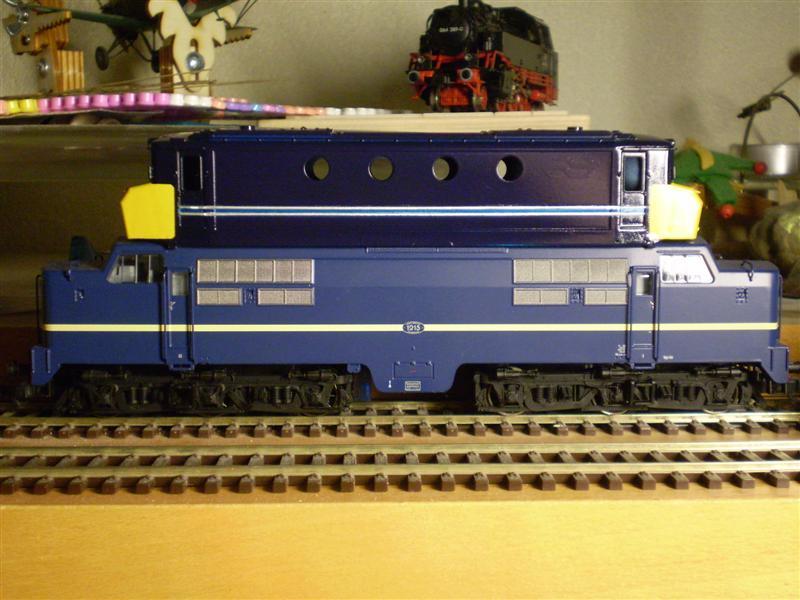

En voor de vergelijking met het blauw van de meeste modelspoorfabrikanten bovenop een Trix 1200:
Het contrast wordt nog iets vlakker als de 1100 kap, nadat de transfers erop zijn gezet, nog in de matlak is gespoten. Dan lijkt het blauw iets fletser. Het geel van de botsneus moet je niet vergelijken met de bies. De botsneus is huisstijlgeel en de bies is zandgeel.
Ivo

Voor wie dit ook wil doen met zijn/haar 1103 nog een alternatieve methode; spuit de strips afzonderlijk zilver, en breng ze met een malletje aan nadat de loc gespoten is.
Dat scheelt een hoop afplakwerk.

Beste Tedo,
Het is kiezen uit 2 kwaden: of veel afplakken, of het risico van lijm op je model. De styreen strips zijn zeer flexibel. Als je die eerst spuit dan is door de beweging van de strips zelf het risico al groot dat de verf er weer deels afspringt. En netjes (met heel weinig) lijm die strips aanbrengen lijkt me haast onmogelijk. Voor het spuiten kun je alles nog corrigeren, maar erna lukt haast niet meer.

Is het wellicht een idee om in een andere volgorde te werken --dwz de eerst plaats voor de strips frezen bij de deuren, dan de loc blauw spuiten, dan *losse* strips aluminium/zilver spuiten/verven, en dan de strips monteren?

@Jan,
Het kan zoals je voorstelt en het levert zeker een heel nette strip op. Mijn enige zorg zit in de bevestiging van de strip. Een evergreen 100 meet slecht 0,25 * 0,5 mm en is uiterst flexibel. Je krijgt deze denk ik nog wel netjes gespoten. Maar daarna zul je deze strip op de blauwe lak moeten lijmen en lijm houdt nu eenmaal niet zo best op verf.
Ik ga er nog een maken, dus ik overweeg om dit eens te proberen.

@Ivo Ja--dat is een moeilijkheid. Misschien de strips lijmen met houtlijm of (bijna hetzelfde) witte knutsellijm? Daarmee zet je zoiets niet maximaal maar wel vast genoeg vast, maar juist doordat die lijm niet werkelijk hecht op plastic, en bovendien a) langzaam en b) doorzichtig opdroogt, kun je nog veel corrigeren na het aanbrengen, en worden evt. lijmrestjes uiteindelijk vrijwel onzichtbaar en zijn ze bovendien met een mesje of zelfs cocktailprikker altijd nog te verwijderen. Of is desnoods de hele strip weer te verwijderen, zonder schade aan de onderliggende verf.
