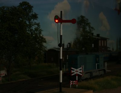

Het is geel knipper en rood. Andere seinbeelden kunnen hier niet getoond worden. Zoals al eerder uitgelegd, heeft dit sein heel in het begin ook echt bestaan ;)
Goed, LEDje zit er in....
.... nou ?? Al zeg ik het zelf: Prachtig  ;D ;D 8) (y)  Omdat het staafje van de groefschijfbeweging bij sommige seinen de paal van binnen blokkeert (  :-[ ) van de nood een deugd gemaakt en het laten lijken of er een hijskabel tot halverwege de paal loopt ;)
Hoe het precies gedaan is, zien jullie vanzelf bij de serieproductie morgen ;) ( straks  ;D ;D )
Grtzz,
Karst

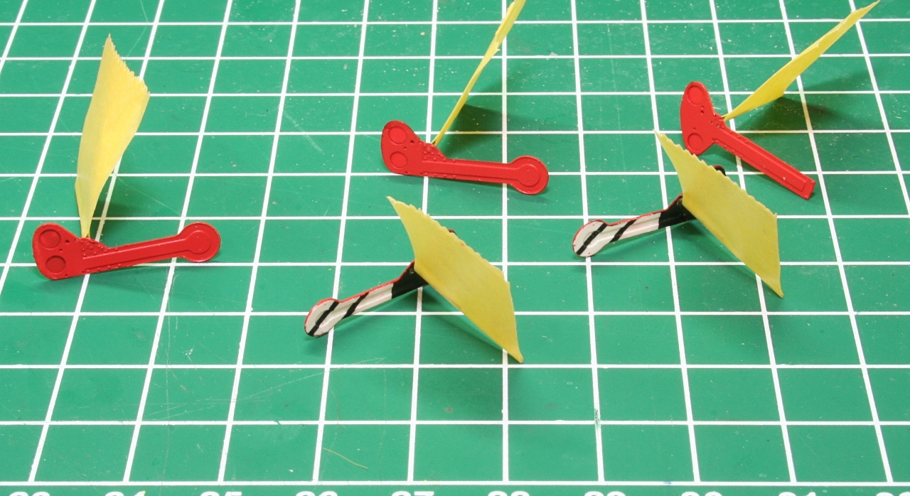

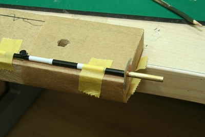

Weinig productive dag... ontzettend veel pielwerk... maar...
... nog te goed: De 'voetjes'. Plaatje 1mm printplaat van 10x10mm, kope naar beneden, zodat het vast te solderen is. Tip, maar aan 1 kant solderen, dan kun je later de boel haaks uitrichten en met een drupje secondenlijm de boel echt vastzetten.

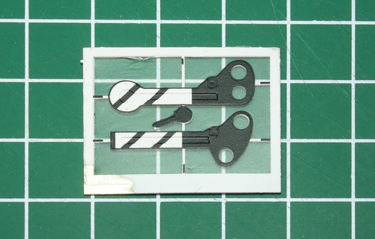

... de decals na een behandeling met Phildie-blank.  ( Bleven ze maar zo mooi strak gedurende het hele proces...  :'( )

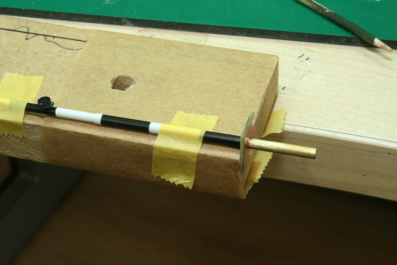

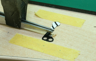

... Asje er op solderen, na de transfers met een vlijmscherpe scalpel te hebben uitgesneden.
... een hele tijd later... voorkanten rood en alles in de blanke Phildie. Helaas overspray op de achterkant. Kon/durfde geen Tamiya te gebruiken, omdat eerder al bleek, dat de transfers meegetrokken werden met het tape. Dus met minder plakkerig spul gedaan en zie hier het resultaat  :'(

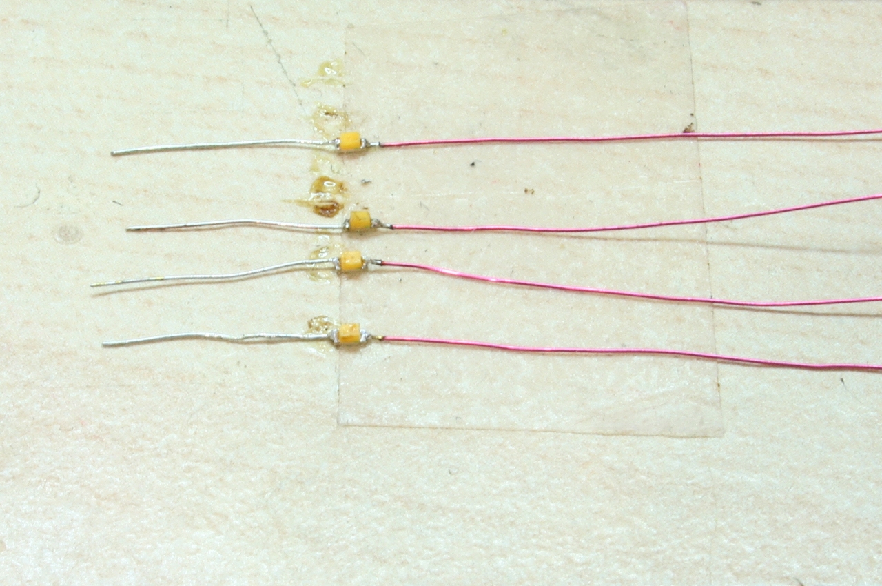

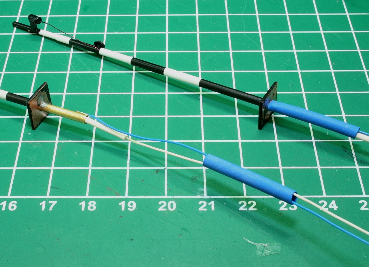

Goed, dan ook nog te goed. Hoe doen we de ledjes: Nou gewoon: Lakdraad er aan solderen ;) Links zit blank gemaakte  lakdraad, dat binnen in het lamphuis contact moet gaan maken.

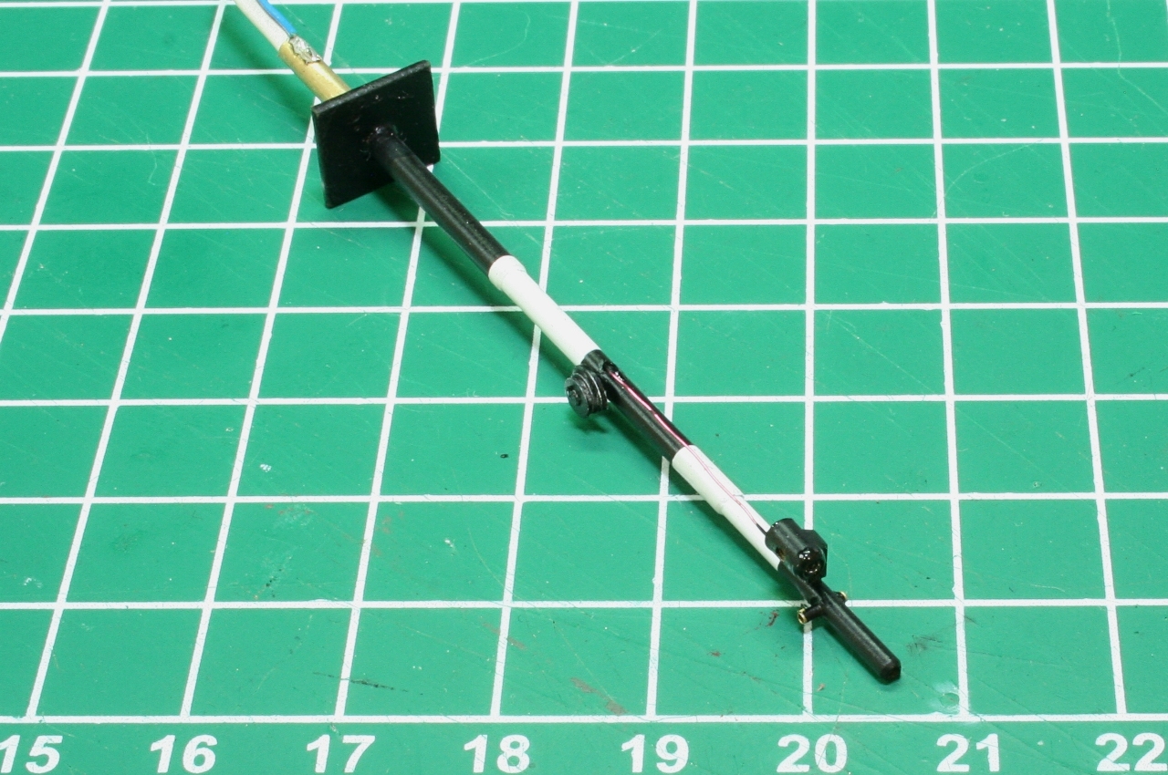

... na enig gepiel zit het ledje recht voor het gaatje. Ik heb er een stukje 0.75mm styreenstaf achter gedrukt om het te fixeren en geen kortsluiting te laten maken ;) Het blanke draadje zit boven en is extra met een likje 'Leitlack' aan de binnenkant van het huisje vastgezet. Als die lak droog is, boven en onderkant 'gesealed' met zwarte nagellak.
... de Plus zit aan het buisje, de kathode van de led aan de lakdraad. Hier velengd en verstevigd met decoderdraad en krimpkous. Het witte krimpkous woordt voor de helft gekrompen en dan in het buisje geschoven.

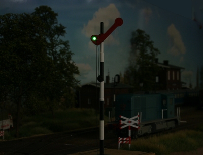

... alle seinen op een rijtje. Op de baan zullen de ledjes nog ongeveer de helft minder fel schijnen.
Vlnr: Vrije baan/Standaard sein. Stationssein doorgaand spoor. Stationssein afbuigend/secundair spoor, Vrije baan/Standaard sein, Voorsein

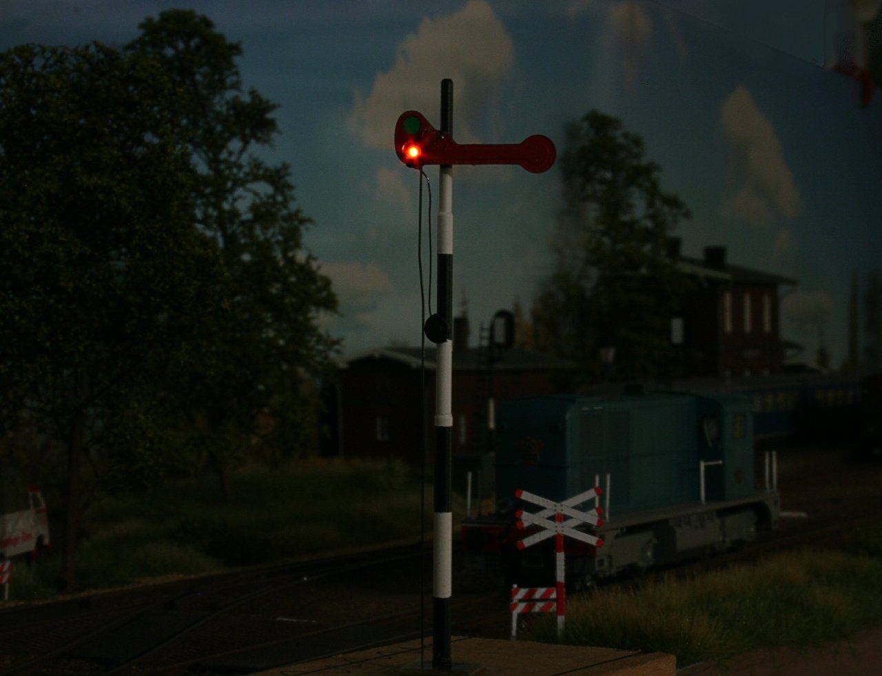

... en in het donker... lijkt best wel cool zo. alleen een heeeeeeelee boel pokkewerk... ;)

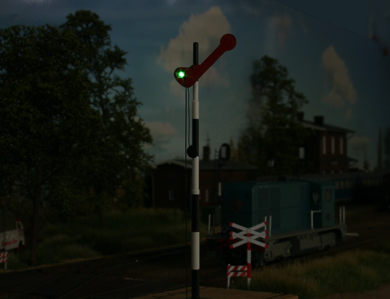

Ze zien er goed uit Karst (y) Op de foto vind ik het groene licht nog een beetje aan de gele kant, maar dat kan aan de foto liggen. Anders helpt een beetje Tamiya clear blue wel.

Is de foto ( belichting ), in daglicht ;) ziet het er mooi helder groen uit :)
