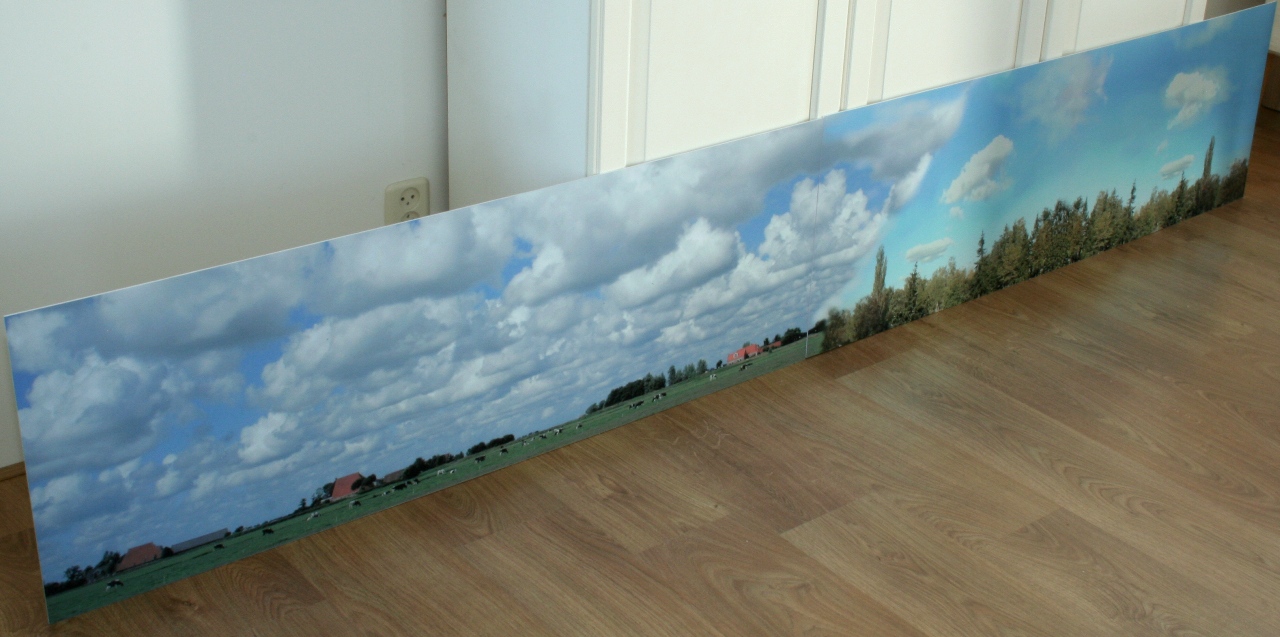

Zo... vanmiddag een set PRACHTIGE achtergronden en een stapeltje hout voor de friezen ontvangen !

... prachtige achtergronden ! 42.5cm hoog en 130cm breed.

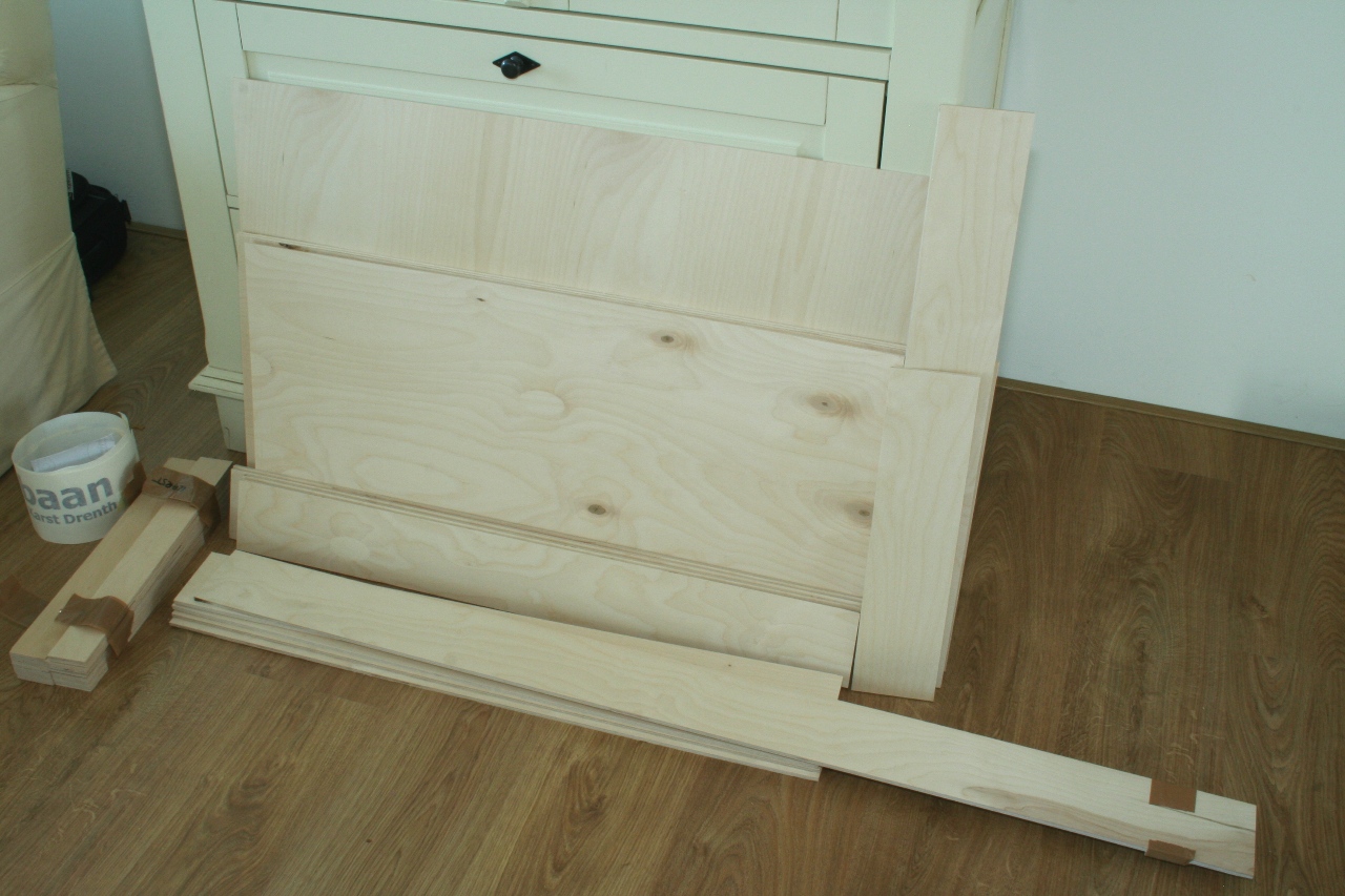

... stapeltje hout voor de friezen. Is niet meer compleet want...

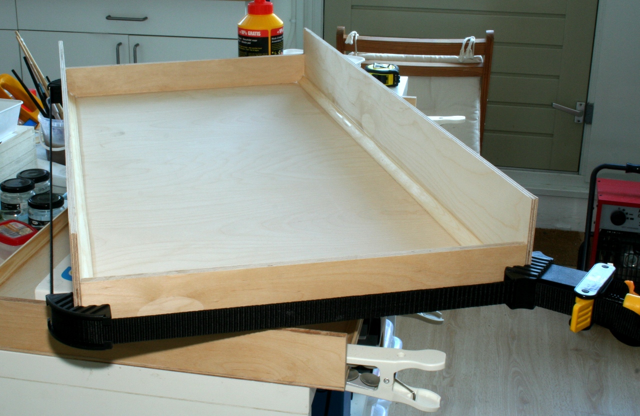

... want er zijn al 4 van de 8 friesbakken klaar

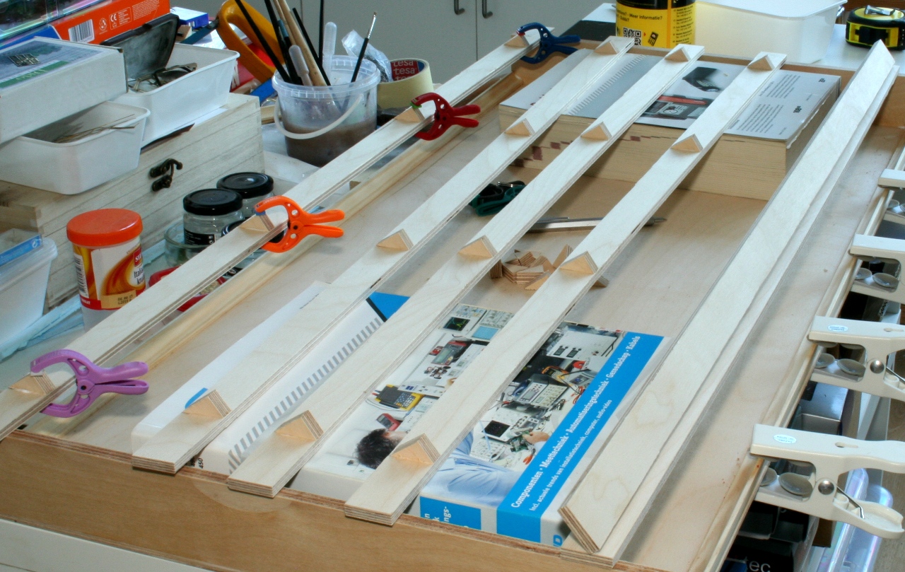

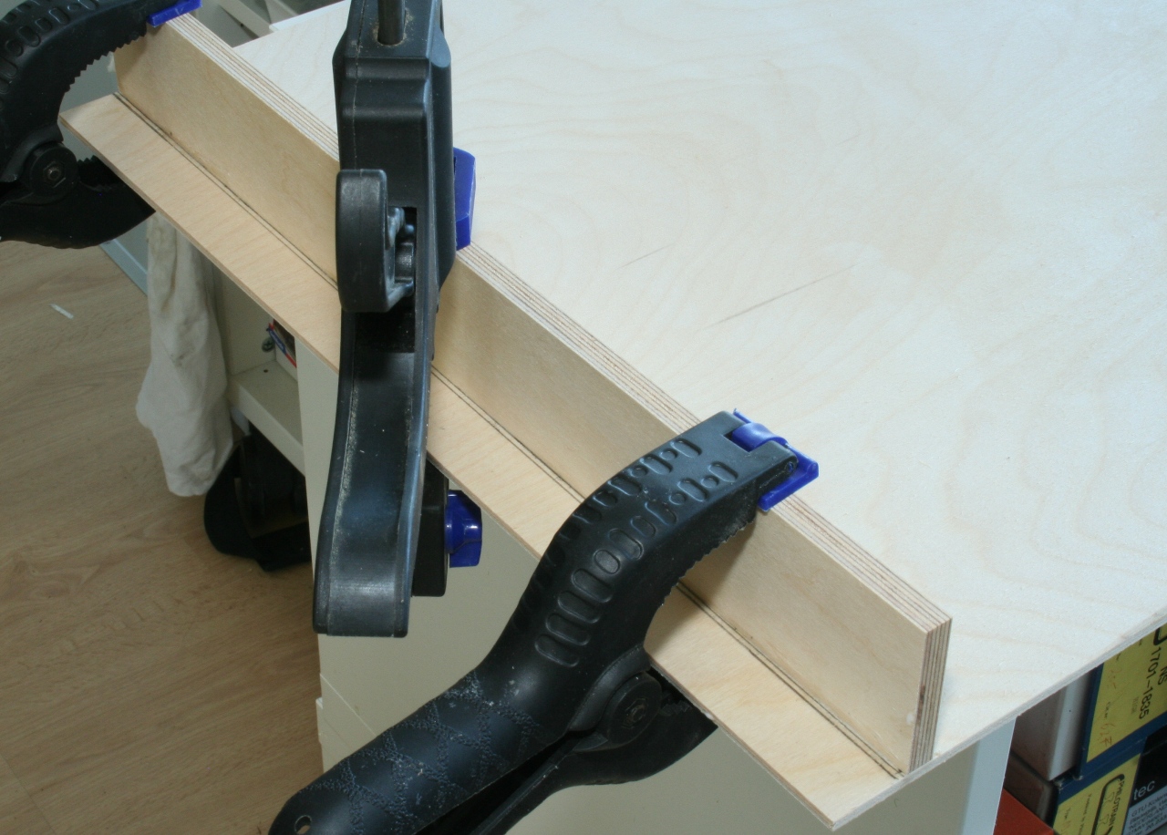

Alles is gelijmd en geklemd. Hier een bakje in de lijstenklemband.

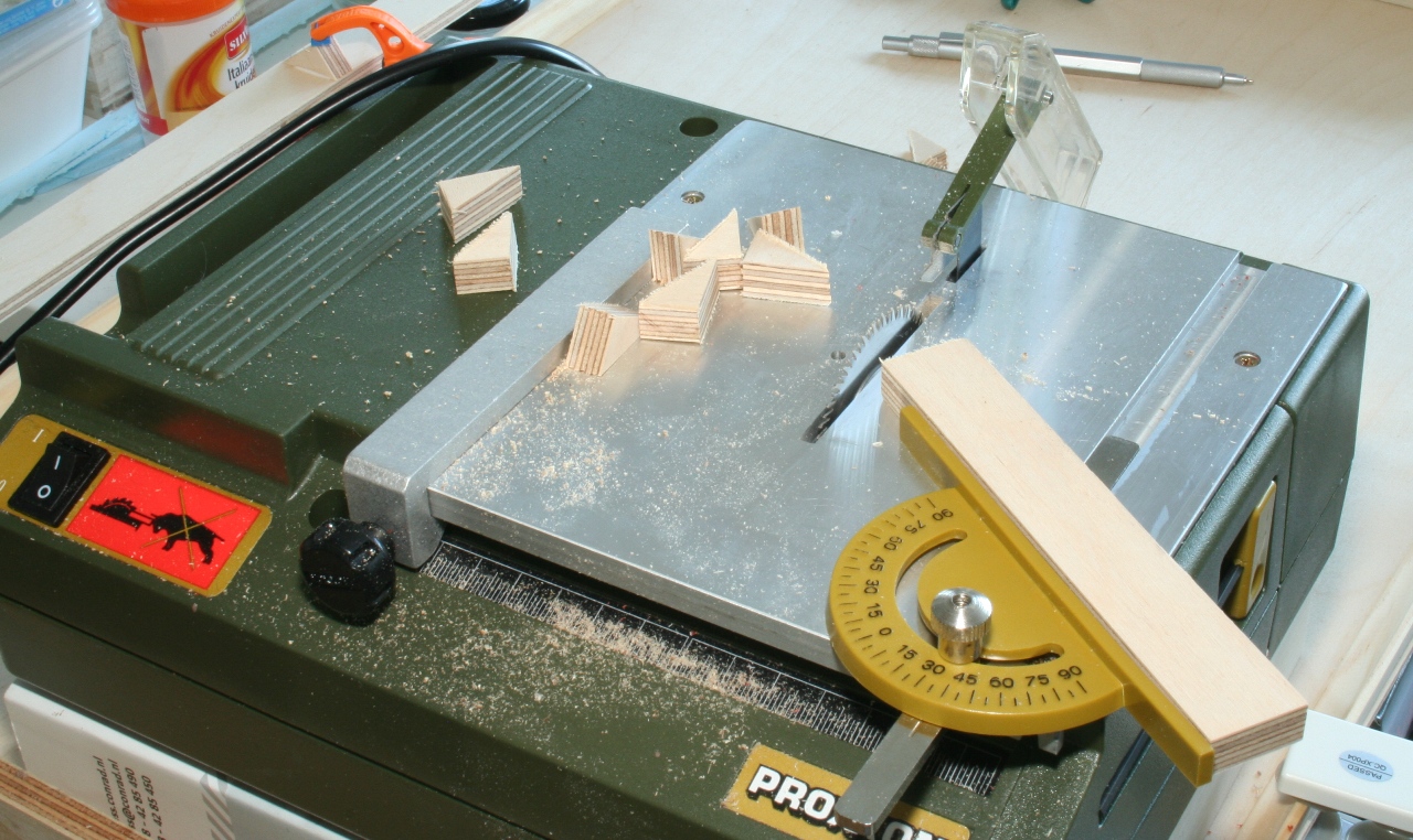

... omdat de leds onder een hoek van 35' worden gehangen, eerst wat steuntjes gemaakt van een voorgezaagd latje op de tafelcirkelzaag
... 4 stuks op een latje...

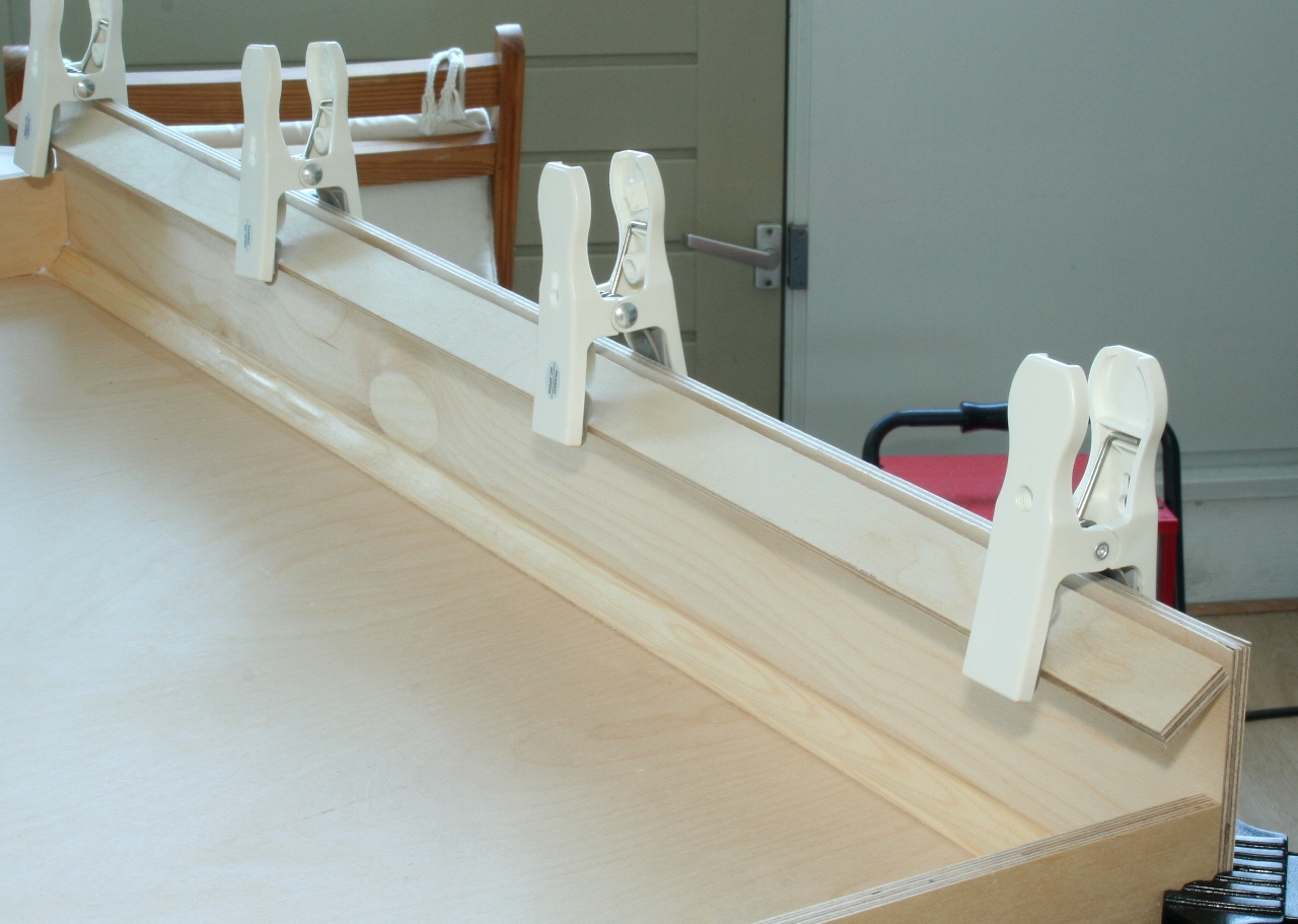

... dat er zo aan de binnenkant tegenaan gelijmd gaat worden
... De eindbakken steken 22mm over, dus daar wordt de opleg-rib iets verder naar binnen gezet. De 10cm fries loopt dan om de hoek door.
Morgen de boel met de bovenfrees te lijf

Welk model Tafelcirkel zaag gebruik je van Proxxon?
Ik wil er namelijk zelf ook 1 aanschaffen. Maar zoals je waarschijnlijk
wel weet hebben ze meerdere types. En wat zijn je bevindingen?
Gr Arnout.

Zag zojuist een advertentie van Konrad, nog net geen 100 euro voor het instapmodel.
