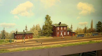

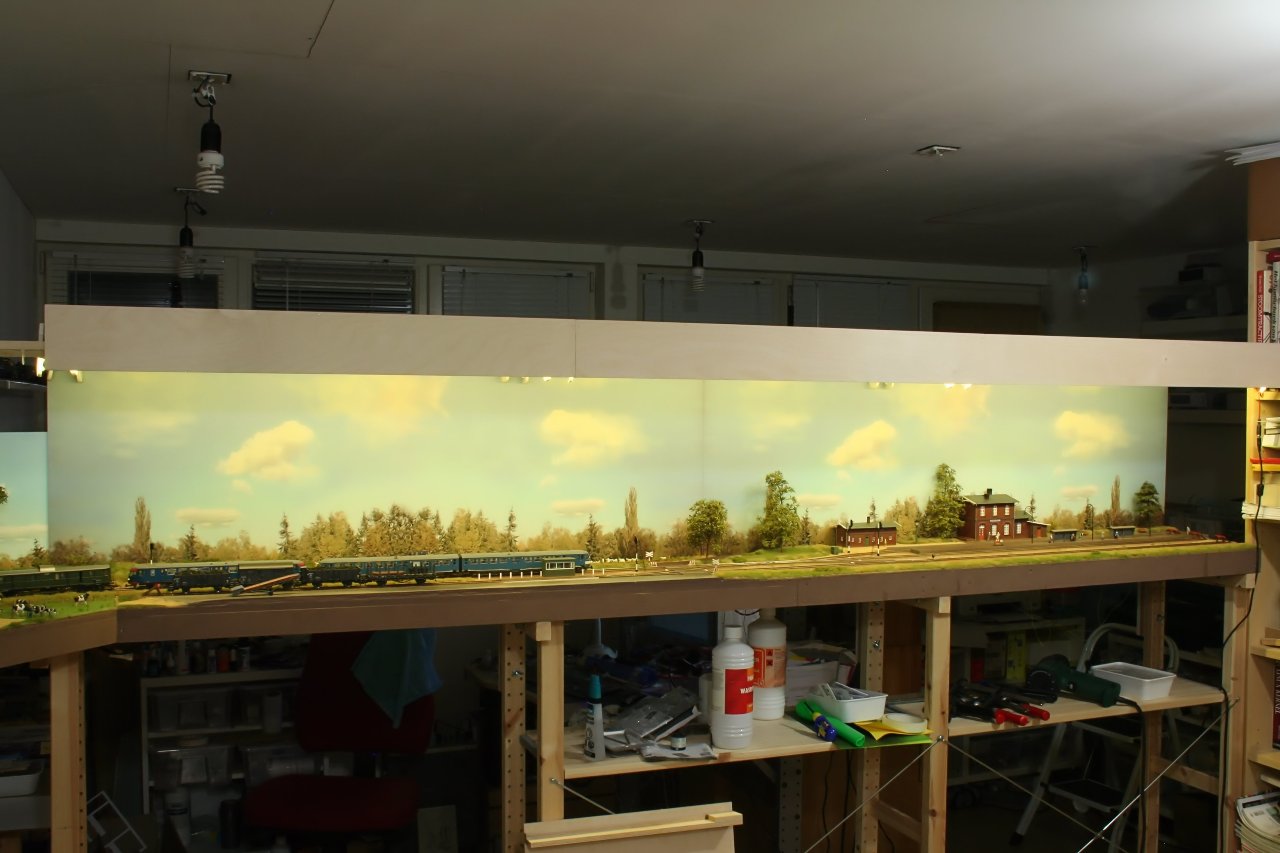

Morgen de boel met de bovenfrees te lijf ;)
Nou, dat had wat voeten in de aarde... duurde tot half twee voordat ik het verrekte ding (terug)gevonden had  >:( >:(
Maar afijn... sleuven in de zijkanten van de friesbakken gefreesd, waar de plankendragers in vallen en monteren maar die hap ;)
... 't is wel even wennen, een baan met een fries... Het doet ontegenzeggelijk iets met het perspectief en de diepte. Kan nog niet precies duiden wat ;)

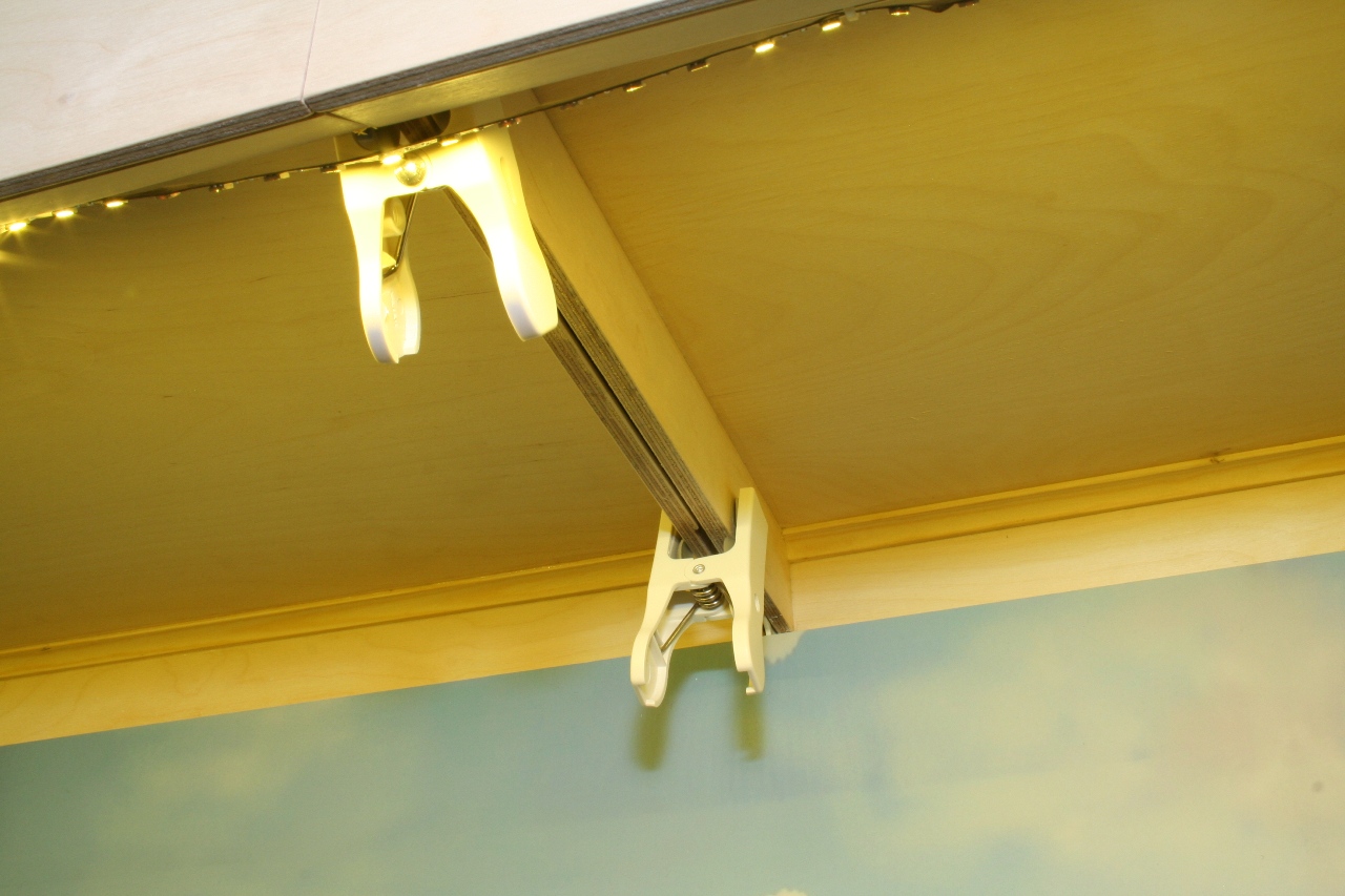

... omdat UPS nog zou komen met een pakje van Reichelt, kon ik geen slotbouten halen en de boel maar even met klemmen vastgezet ;) En dus ook de LEDstrips nog niet op hun definitieve plek. De 'oude' lat zit er in, al wel onder een hoek van 35'
... gelukkig lijden de close-ups er niet onder ;)

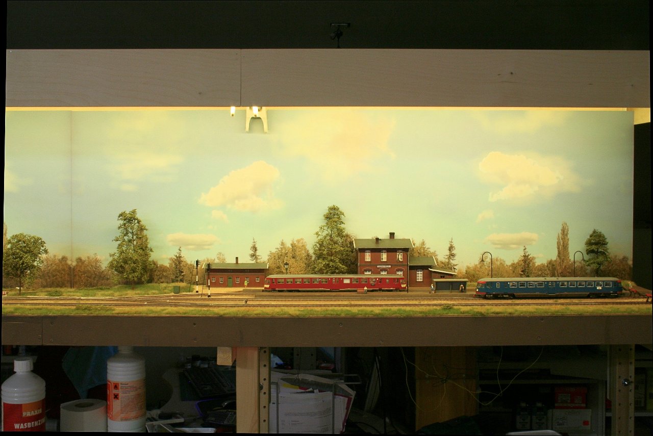

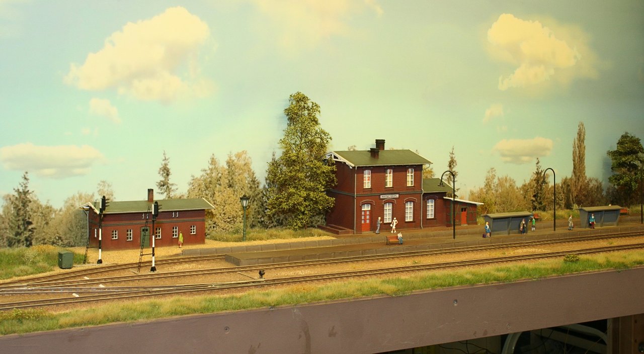

... tot zover de bijgeflitste foto's. De nieuwe achtergronden doen het ook goed. Ze zijn a) mat en b) wat fletser gemaakt, waardoor ze toch meer diepte lijken te geven. Heel mooi en harmonieus bij de rest van de kleuren van de baan (y) Hoewel de strakke blauwe luchten van de vorige ook wel wat hadden :P

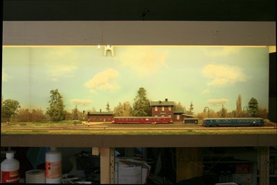

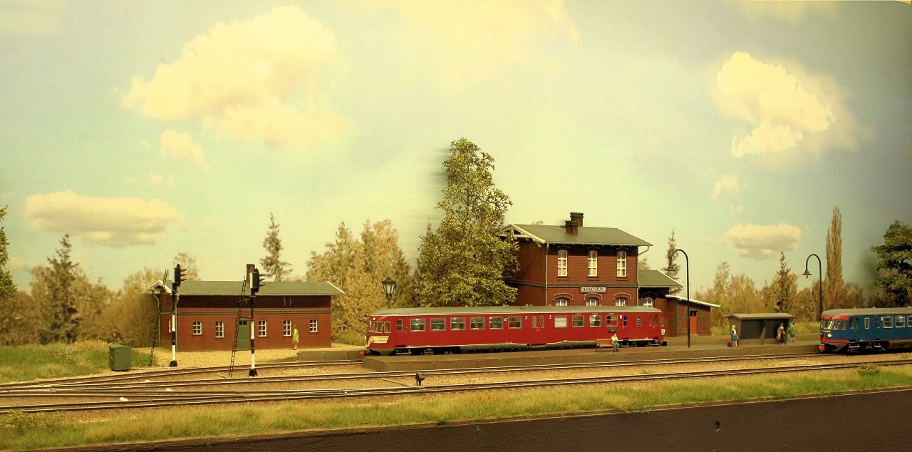

Goed, nu verder met foto's zonder hulplicht, dus alleen de baanverlichting aan ;)
... duidelijk al een betere lichtverdeling.

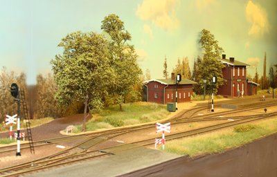

.. slagschaduwen op de gebouwen zijn er nog steeds. Ook geen idee hoe je dat weg zou kunnen krijgen :-\

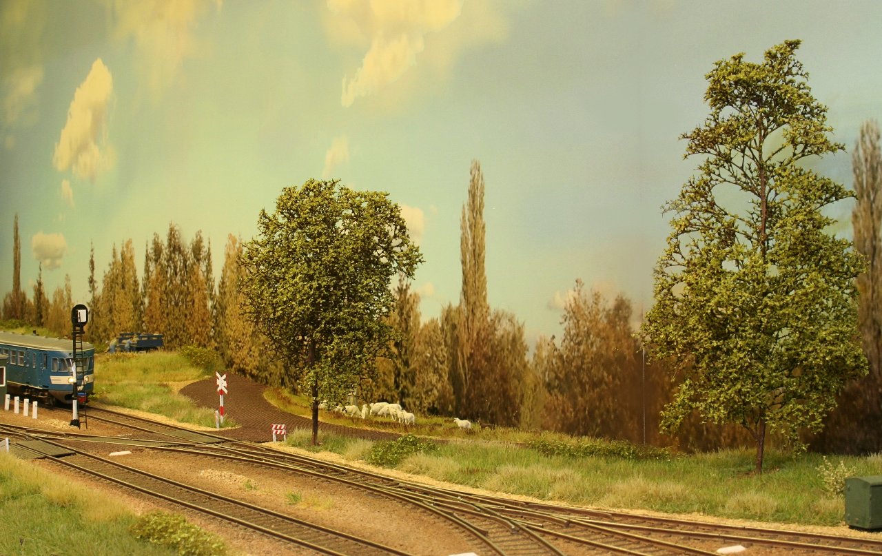

... de kleuren van voor en achtergrond 'matchen' nu goed (y) Het is nu ook echt 'Fruehherbst' ;)
Zo... nog een boel te doen.... Moet nog 1 eindbak en 1 tussenbak afmaken. En de boel nog in de verf zetten... houdt me wel van straat deze week...
Grtzz,
Karst
« Laatst bewerkt op: 12 February 2013, 02:08:35 door Karst Drenth »

Strak friesje ! (y)
Niet denk ik met de verlichting zo kort op de baan, maar ook op een bewolkte dag heb je het bij grotere overhangen in het echie ook...
In positieve zin of negatieve zin. Je hebt nu echt een "kader" waar het allemaal in is "gevangen". Bij de oude oplossing van verlichting kon je nog zonder problemen ook nog iets over de baan kijken. Dat kan nu niet meer.
Ziet er inderdaad mooi uit. Het "hel" blauwe vond ik ook wel wat hebben. Doordat in Leipzig de hal ook niet echt goed uitgelicht was kwam het wel mooi uit.
Zo wordt je goed bezig gehouden :) Ben benieuwd naar je hoekoplossing. Die vond ik een uitdaging om die goed te krijgen.
Slagschaduwen: Dat zal inderdaad moeilijk worden. Ik breng nu een tweede rij ledstrips in de bak op ongeveer het midden. Ik moet nog eens kijken naar de configuratie. Ik hoorde ook al iemand zeggen dat hij een schuifsysteem gaat maken voor de strips.
Wat mij opvalt is dat de strips direcht aan de onderzijde hebt zitten. Ik zag het nu pas. Waarom heb je ze niet in de fries gedaan? Vanwege de licht verdeling?

Ik heb het gevoel dat de fries een stuk dieptewerking wegneemt. Het is idd een te prominent kader. Daarom was ik al van plan de voorlijst in dezelde kleur als de binnenkant te schilderen: hemelsblauw dus :)
De strips zitten wel degelijk in de fries hoor ;) kijk maar een paar pagina's terug op de tekening :)
