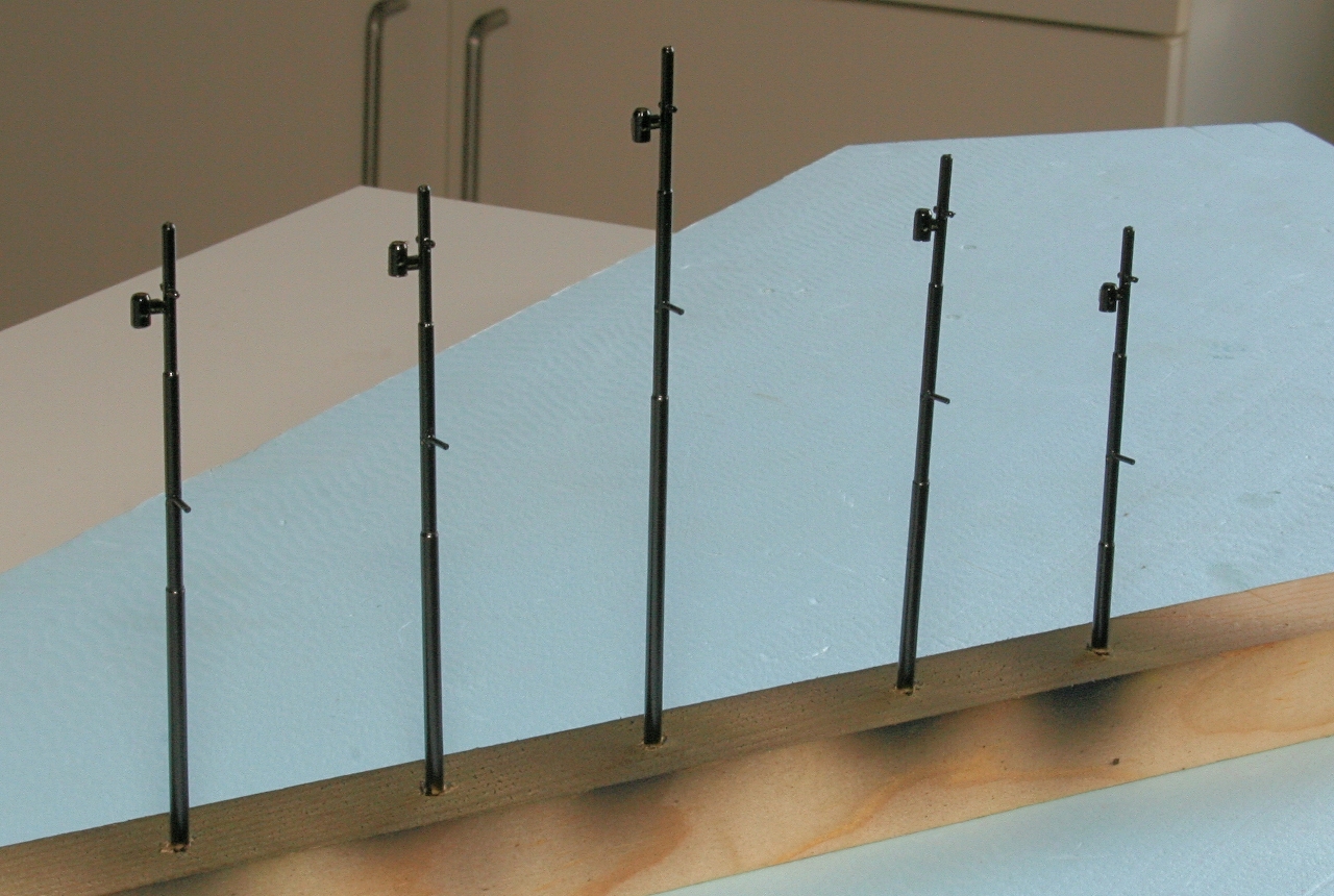

Bedankt allemaal voor de kleuruitleg (y) Blijkt bij daglicht dat 'blauwe' velletje gewoon donkergroen te zijn...  :P :-[
Anyway, vandaag eerst naar drie mooie DVD's gegeken: Het Spoor in noord Nederland daarna een tegenvaller verwerkt en opgelost. De superlijm houd niet voldoende. Dus het asje moest echt aan de vleugel gesoldeerd worden. Dus... verf wegkrabben en voorzichtig solderen. Daarmee moet dus ook de werkwijze veranderen: Primeren, achterkant wit spuiten, stickeren, solderen en voorkant rood spuiten. Lost wel een aantal problemen voor me op met de rode verf ;) (y)
... en in de middag begonnen met weer meer gaatjes boren. nu voor het asje van de 'groefschijfbeweging' zoals de slagbegrenzer officieel heet ;)

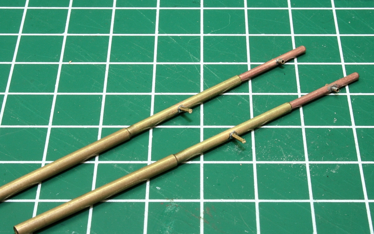

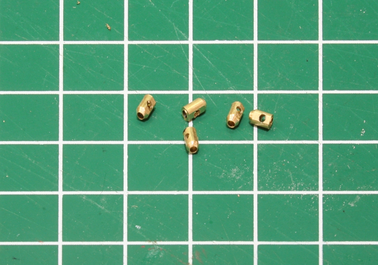

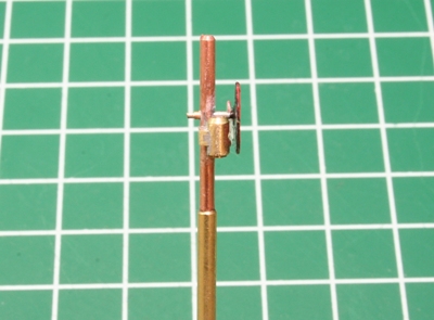

... en een vijftal lamphuisjes gefreesd, gedraaid en geboord. Afmetingen: 2.3 x 3.5mm, gaatje is 1.0mm
... met de stalen pennetjes van de Fohrmann soldeertegel een malletje gemaakt...
... waarin de lamphuisjes op hun plek gesoldeerd zijn. Het lamhuisje rust op een stukje U-profiel met het vlakke kantje ( er aan gefreesd voor het gaatjes boren ) waarvan de helft is weggefreesd. Profieletje is 1.5x1.5 en 4.5mm lang, waarvan over 2.5mm weggefreesde benen.
... de achterkant van houdertje en U-tje. Het gaatje voor het licht is wel door en door door de houder. Heb maar geen moeite gedaan dit ook in het U-tje te doen, omdat de LED ( 603 warmwit ) straks toch vooruit straalt...
... door het U-tje komt de lamphouder mooi dicht tegen de vleugel te staan. Weinig strooilicht gegarandeerd ;)
... Dus... staat het sein op groen voor de serie productie ;)

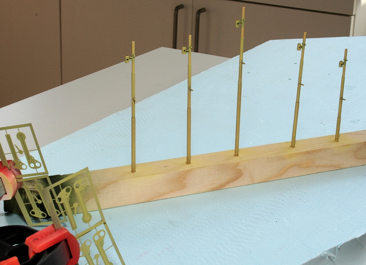

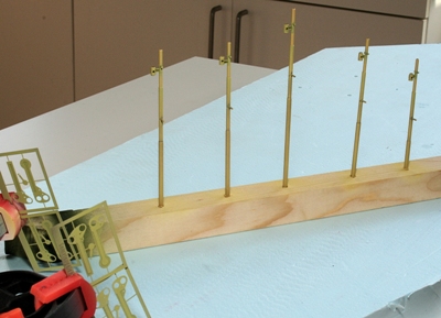

De masten en de vleugels zijn zover klaar dat ze gespoten kunnen worden. Dus eerst primeren, masten zwart, vleugels achterkant wit, masten witte banen, vleugels rood.
Dan tijdens het drogen van de verf wat groefschijfbewegingen uit styreen maken.

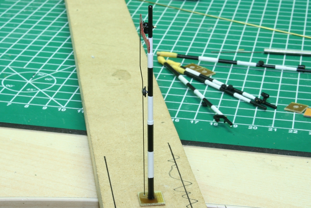

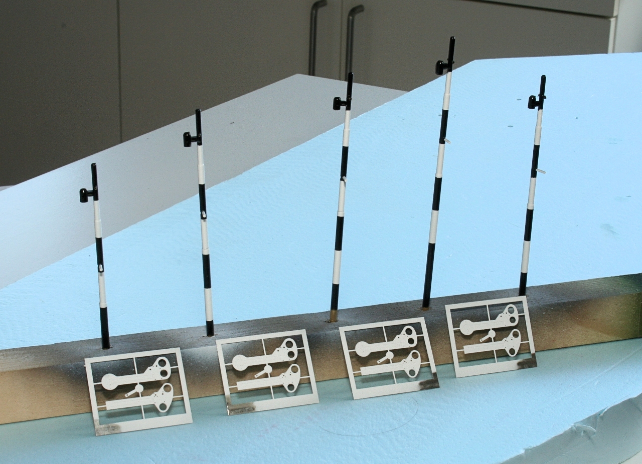

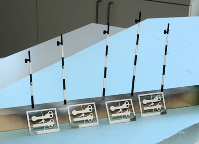

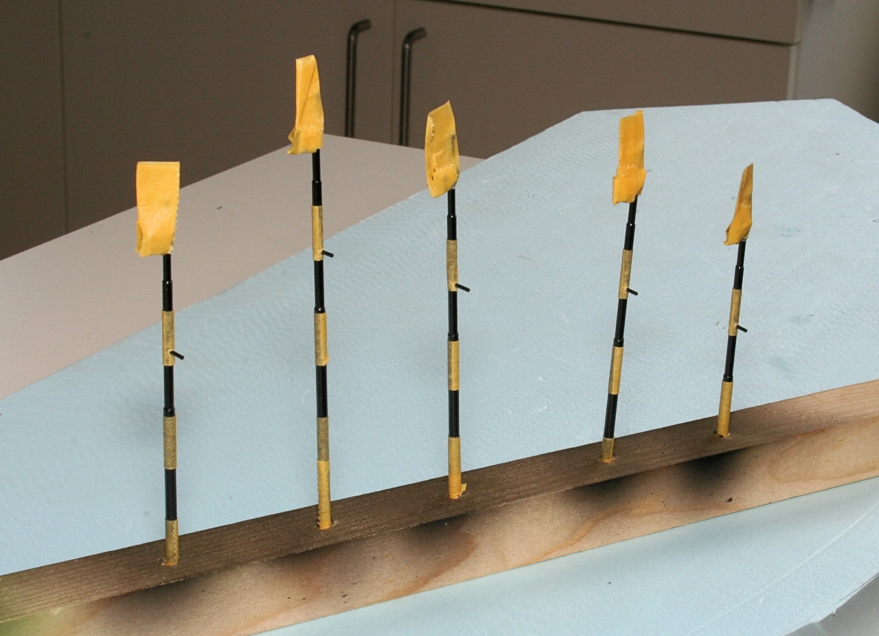

Nou, vandaag spuit- en productiedag ;)  ;D
... eerst alles primeren...
... primer is in een half uurtje droog, dus zwarten. Dit keer ook met Phildie, zodat...
... na nog een half uurtje afgeplakt kan worden...
... en weer een uurtje later is het allemaal zoals het zijn moet ;)

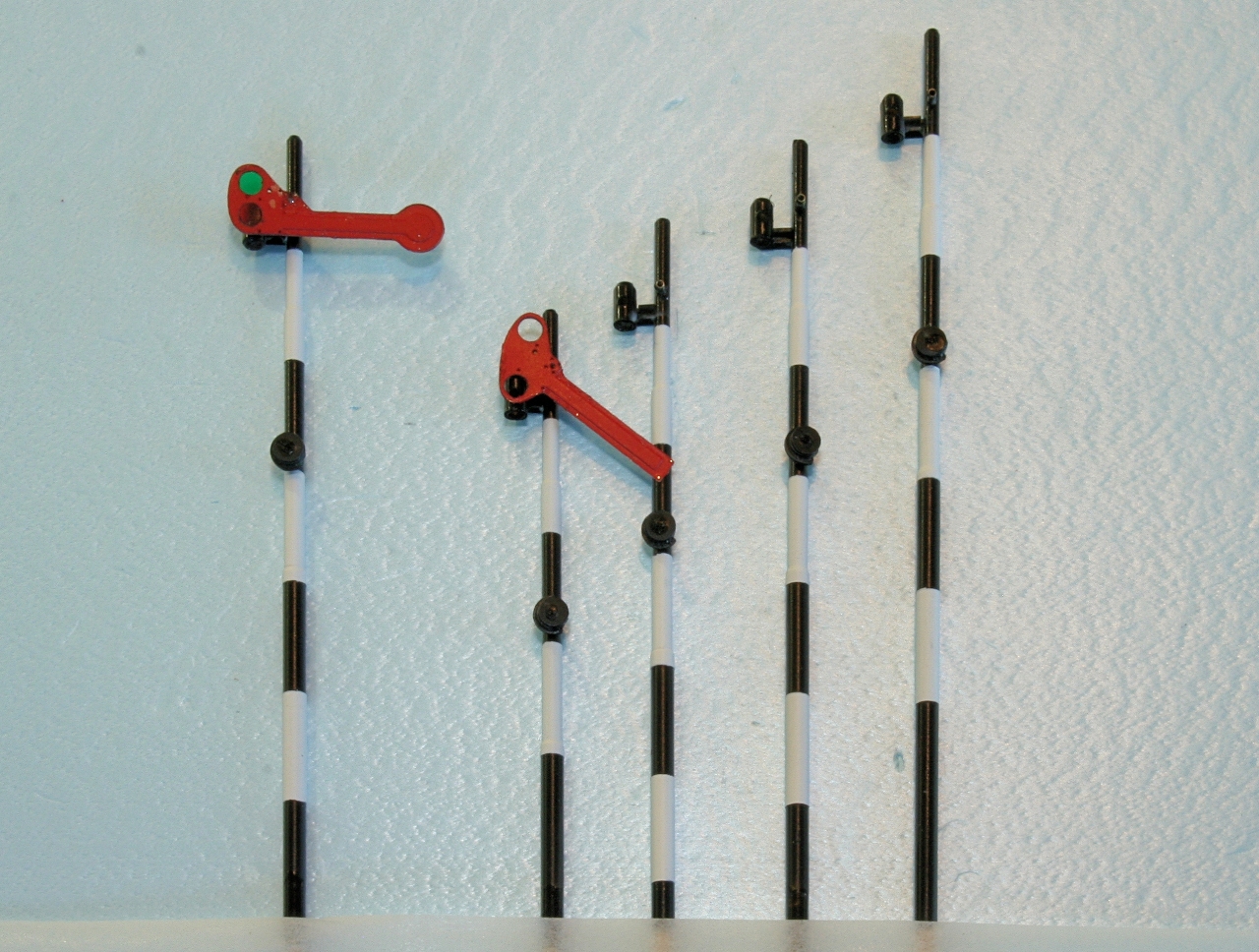

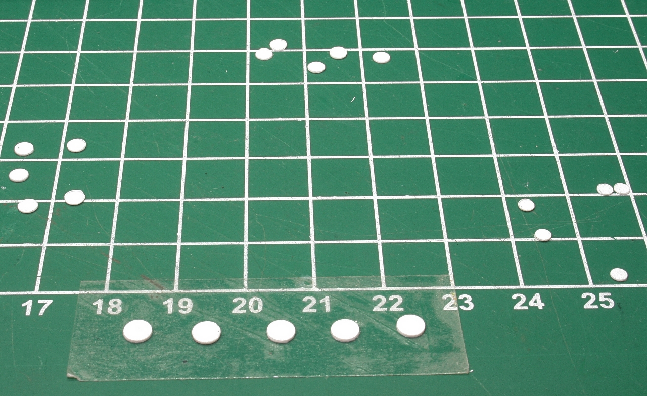

... uit schijfjes van 4x0.5mm, 3x0.35 en 2.3x0.35 maken we de 'groefschijfbeweging'. Na droging wordt de grootste over een hoek van 150' weggesneden.
... daarna zwart spuiten en op de masten schuiven. Gaatje van 0.8mm is er natuurlijk voor het spuiten in geboord. Na het opschuiven, het pinnetje op maat afknippen, aantippen met de lackmarker en zie daar !  8) ;D

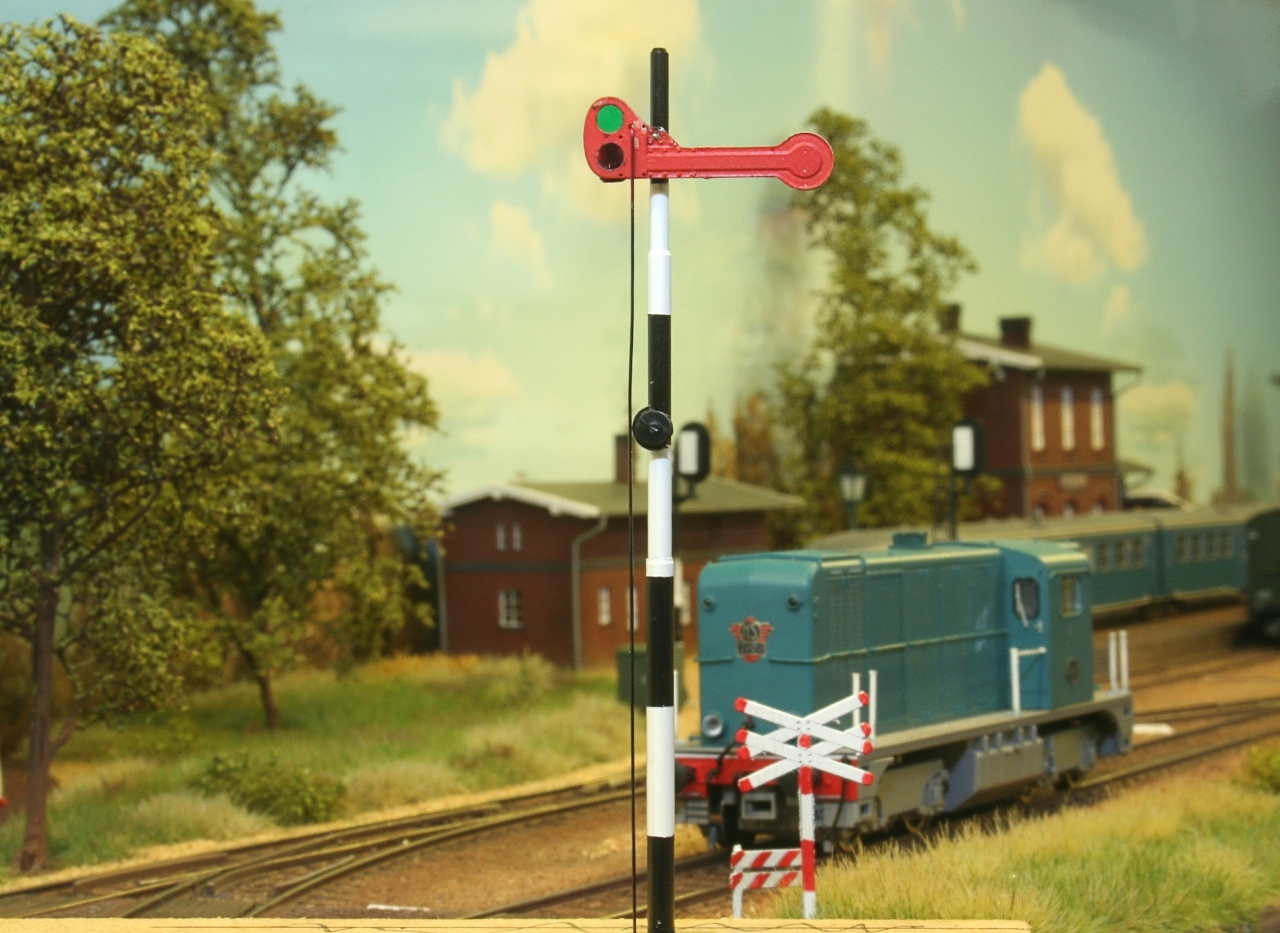

... en natuurlijk weer even 'checken' op de baan ;)
... het lantaarntje achter de vleugel.
Zo, nu aan de productie van de vleugels ;) :P

Vanwaar heb je er voor gekozen om wit over zwart te spuiten en niet het zwart over het wit?
Mooie seintjes geworden trouwens. (y)

@Romar
Omdat er meer zwart op zit ?? ;) Nee, geen idee. Kwam vandaag zo uit ;) omdat ik snel wilde doorwerken en eerst geen sneldrogende wite verf kon vinden... toen het zwart er op zat, vond ik het natuurlijk wel  :P
En... er komt nog een laag Phildie blank op ;)

Karst,
Hoe heb je de schijfjes gemaakt en hoe is dat daarna samengesteld, kan me er niet direct iets bij voorstellen???
groet, Rob

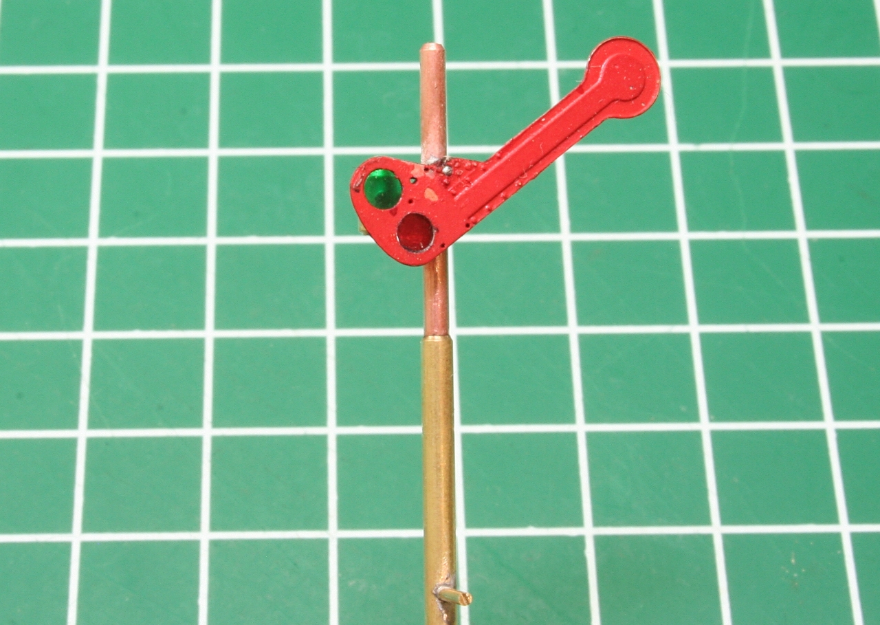

Prachtig gedaan, Karst.  (y)
Kan je de mast nog iets richten, het lijkt net of er een kleine kromming in zit. Of ligt dat aan het fotostandpunt?  ;D
Gerard

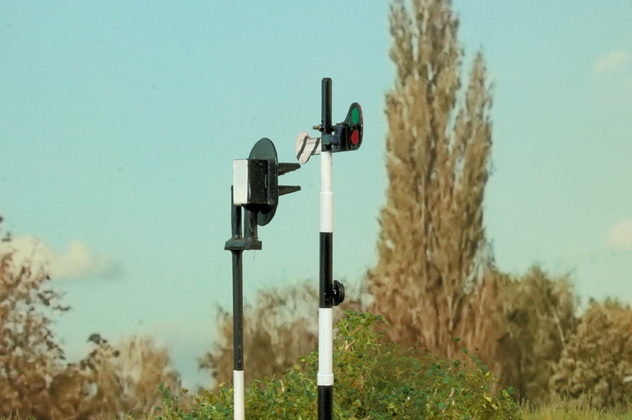

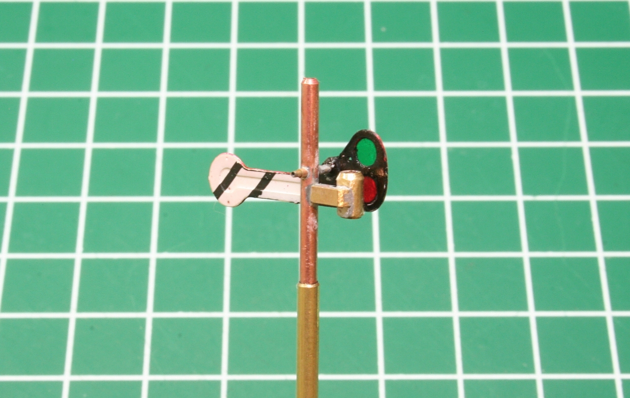

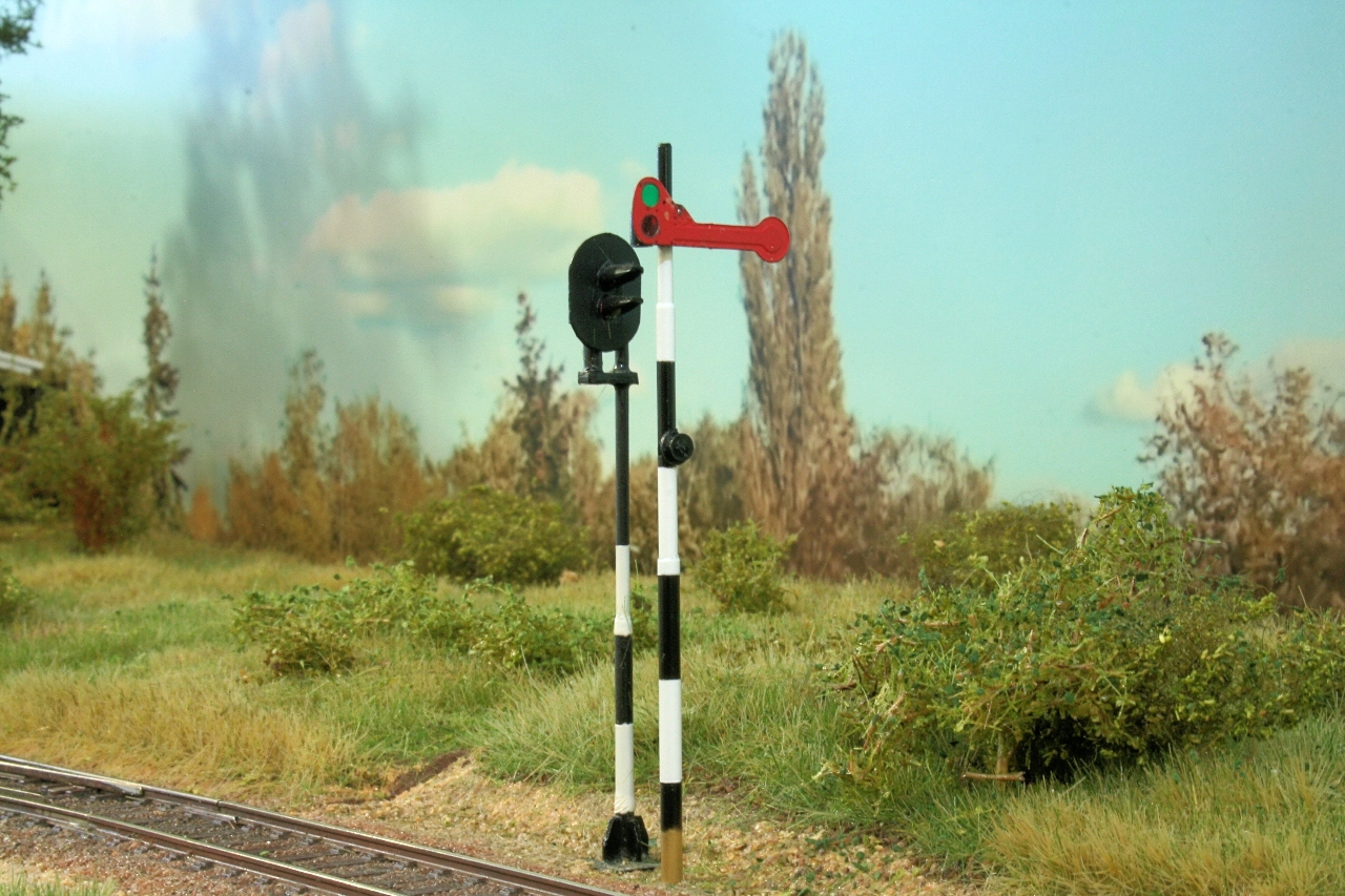

Wat voor lichtsein is dit naast het mooie armsein??  8) ;D
Matthijs
Romar
  • Berichten: 3837
    • Driehuizen in 1:87
Re: BNLS Baanbreker - Een digitale demo pendelbaan
« Reactie #1407 Gepost op: 07 February 2013, 22:16:22 »
Da's een voorsein als ik het goed heb.
Kan alleen rood en geel tonen dacht ik.

@ Rob, net wat Romar zegt. Staat wel ergens verder terug in de draad ;)

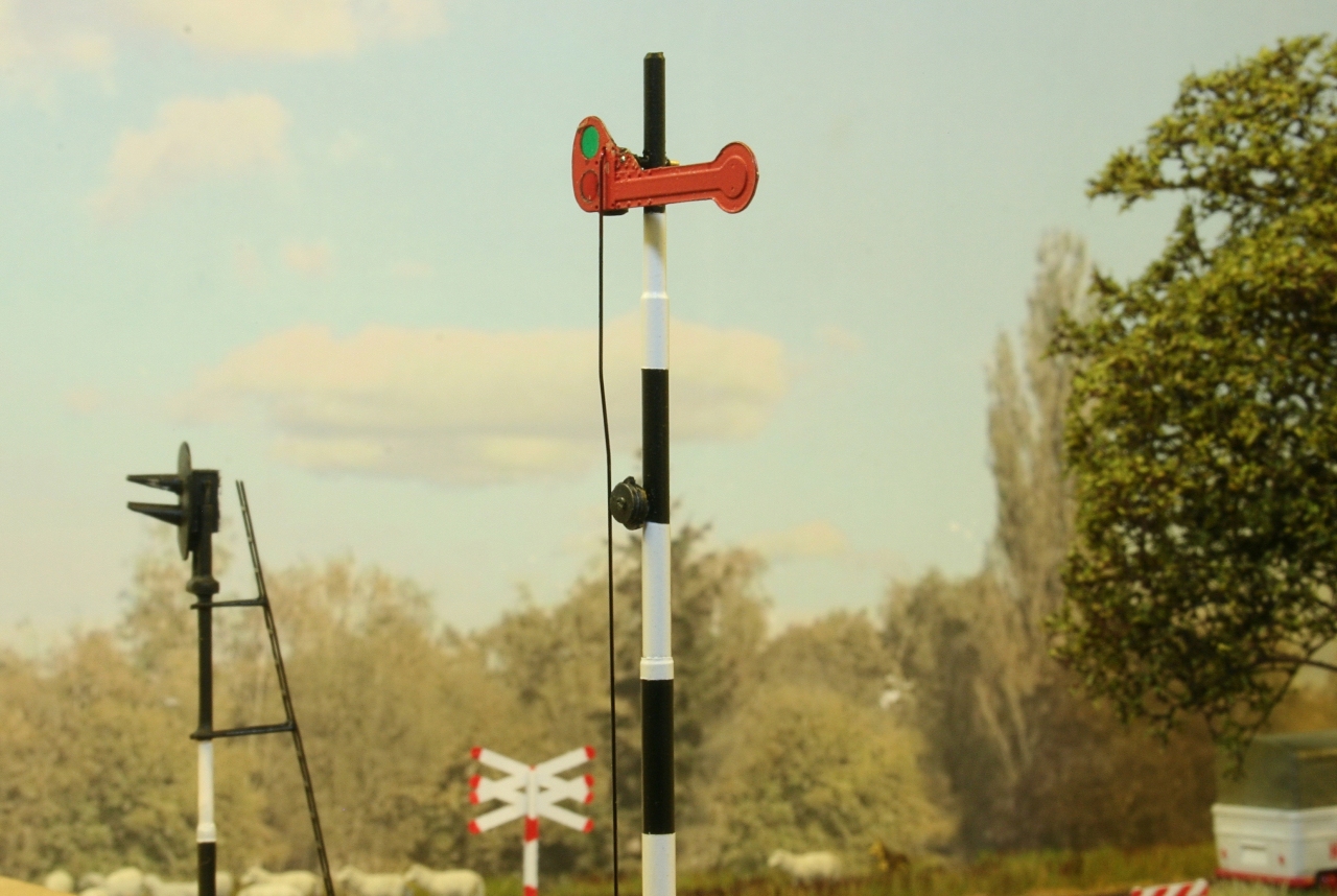

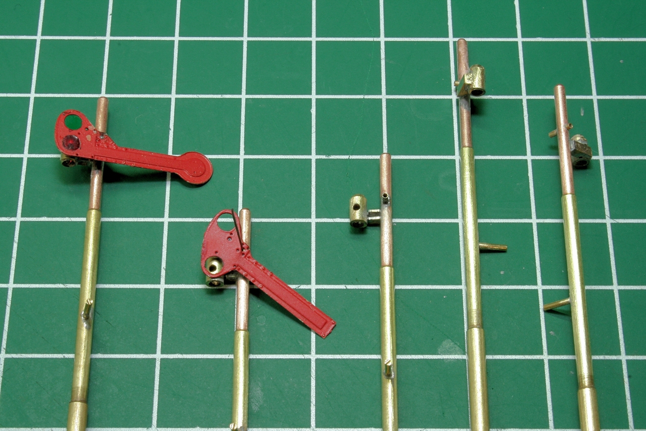

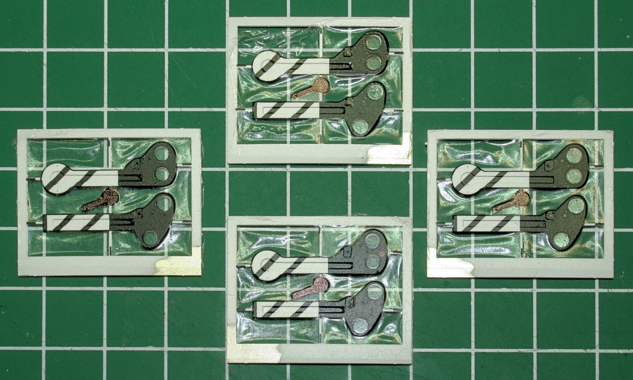

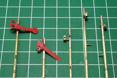

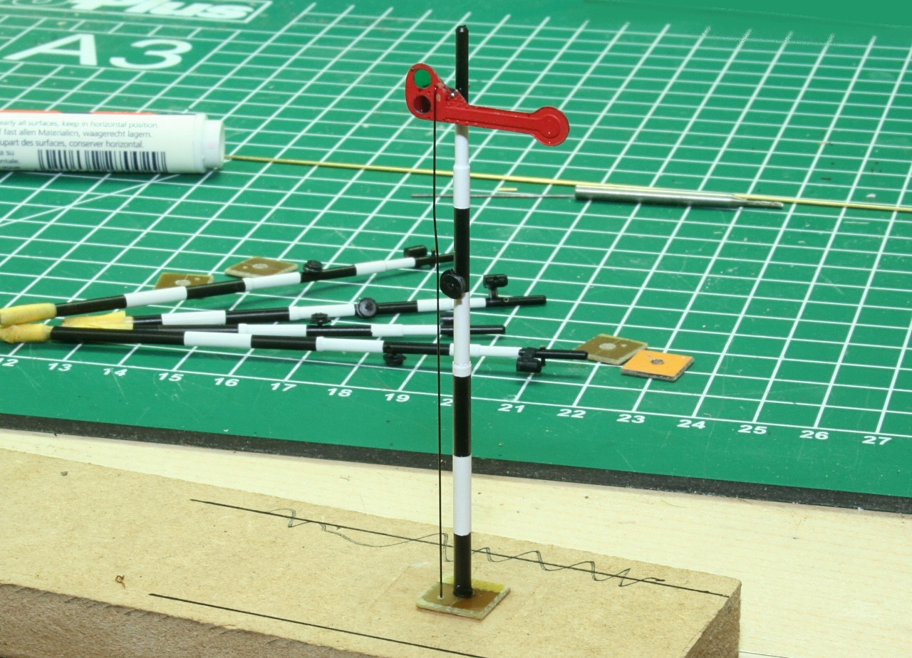

... de vleugel productie is begonnen ;) De decals gleden er nu simpel en eenvoudig op. Ook geen MicroSol gebruikt  :P. Hier het resultaat nadat de MicroSet droog was... Rete strak ! En ze worden nog strakker, want hierna zijn ze in de Phildie blanke lak gezet, samen met de palen. Daardoor is zelfs het nu nog wat kronkelige decalvel volledig strak getrokken. Ze liggen nu nog goed uit te harde, zodat ik morgen de asjes er op kan solderen.

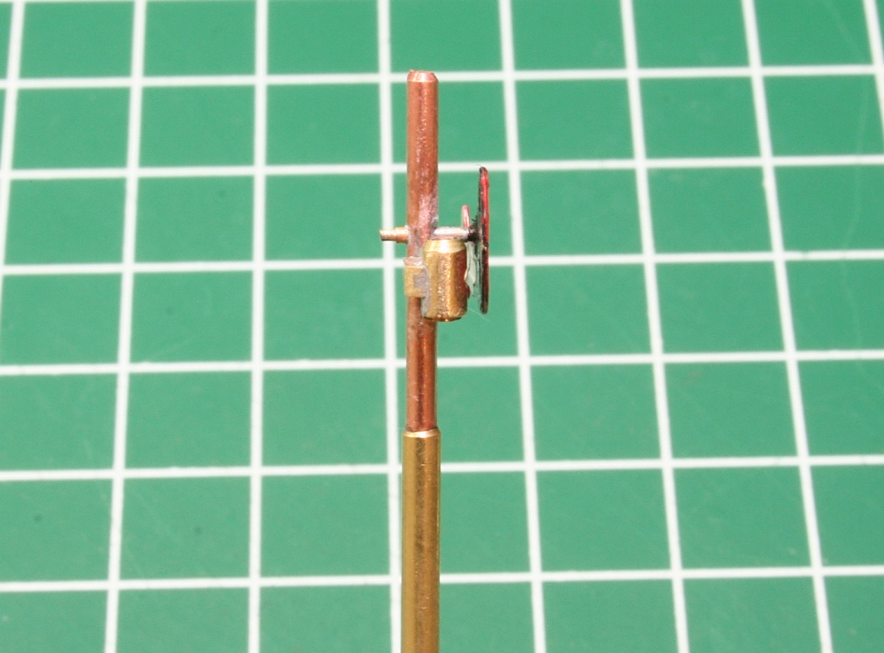

... ondertussen verder gegaan met de palen. Er moest nog een voetje gefabriceerd worden: 1mm printplaat, gat van 2.3mm en 0.6. De eerste voor de mast, de tweede voor de steldraad. De steldraad heeft aan het eind ( in de vleugel ) een Z-knik. En vlak boven de groefschijfbeweging ook de op vele foto's zichtbare knik. Hierdoor loopt de steldraad precies tegen de achterschijf van diezelfde groefschijfbeweging  8) (y)
... uit een andere hoek: Zo dus ;)
... even dezelfde foto's met een wat natuurlijkere achtergrond
... knikje duidelijk zichtbaar ;)
Zo, nu LEDje solderen... ;) :P
Een voorsein kan heden ten dage alleen nog geel en groen tonen en valt pas terug van groen naar geel als het bijbehorende hoofdsein is gepasseerd
