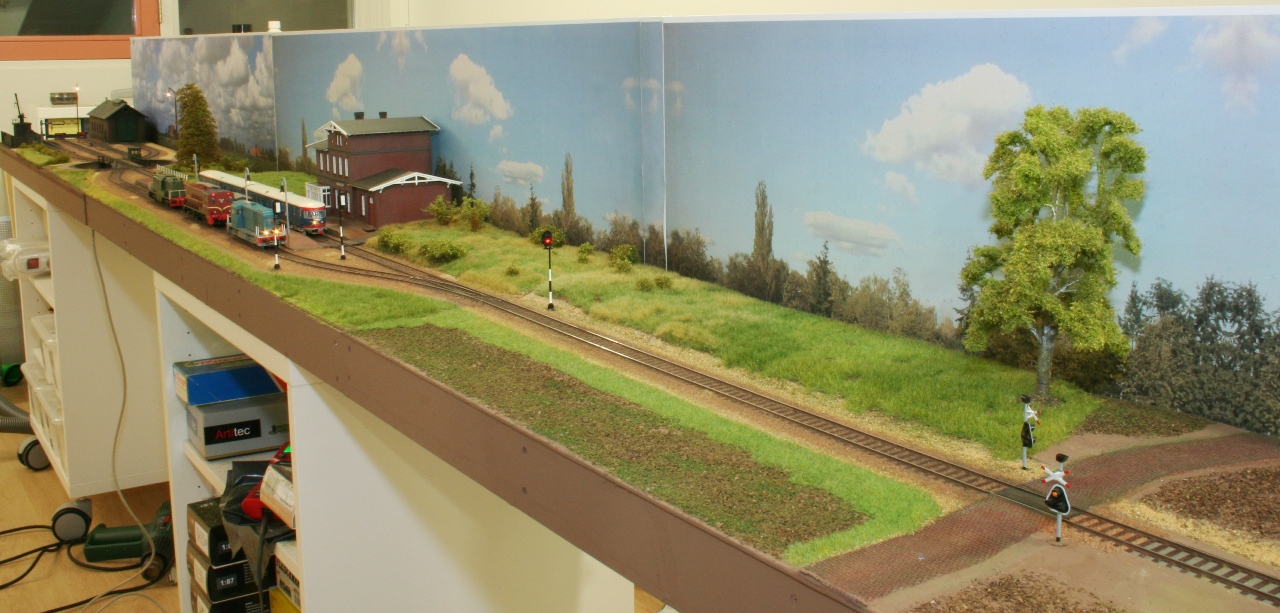

Nou, demo klaar zou ik zeggen...

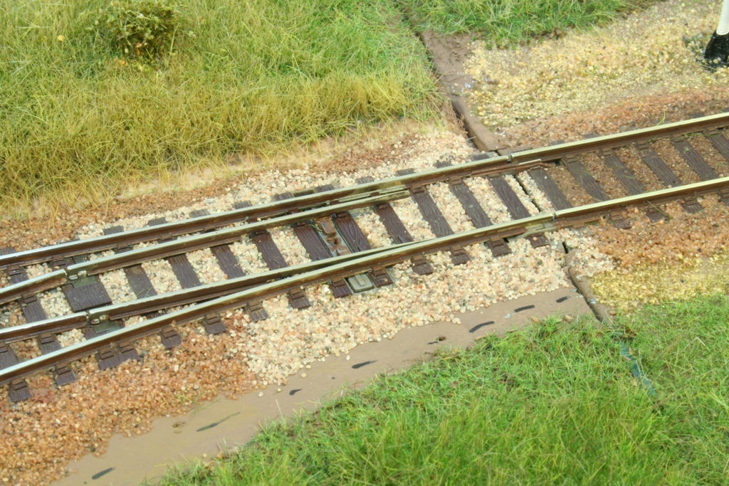

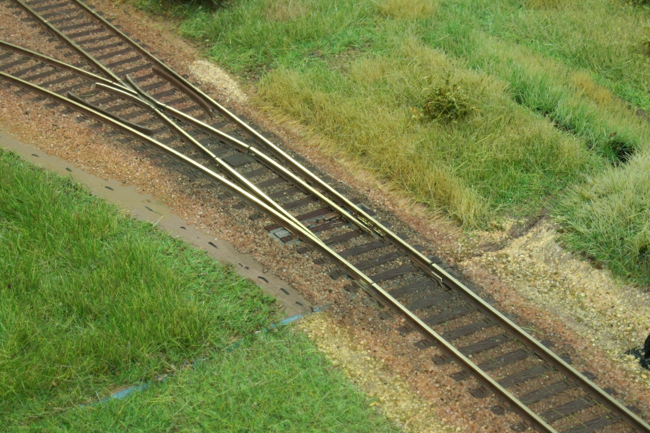

... 1 van de laatste karweitjes: Wissel ballasten. Dat kost concentratie, dus liever niet op de beurs ;)
... en afgewerkt met een zwartbruine wash. De stelbiels is eerst ingedruppeld met olie, zodat er geen water ( en dus lijm ) tussen kon komen  :P  Hier zie je gelijk de plek die ik vrijdagochtend onder handen ga nemen ;)

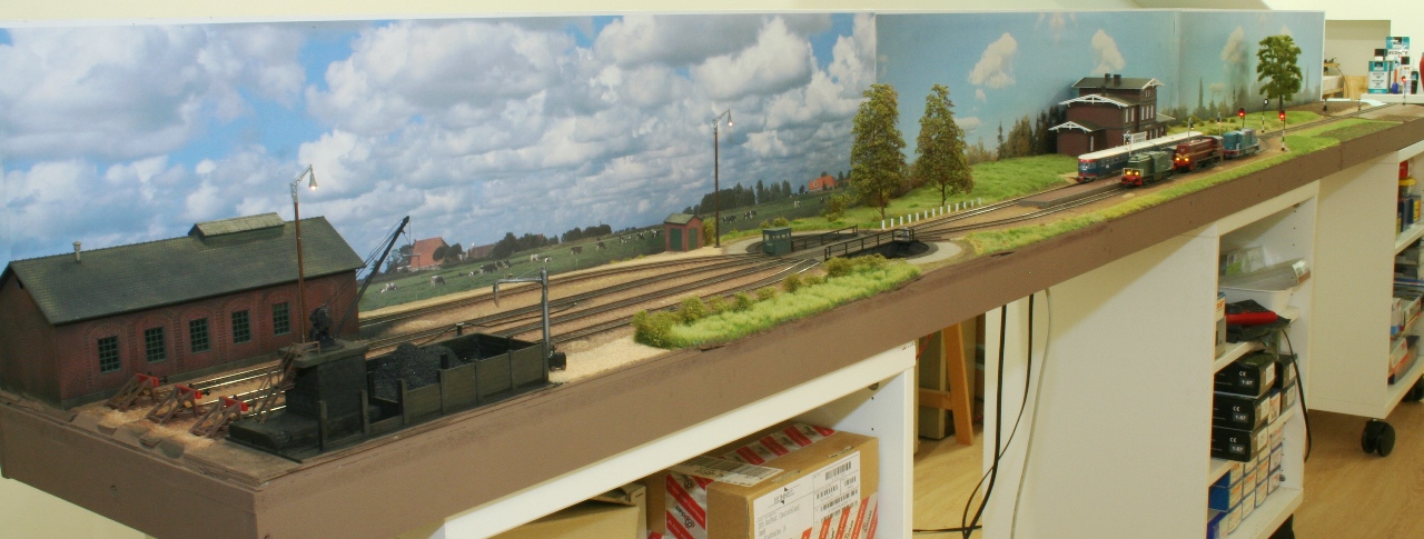

Toen alle modules aan elkaar...
...da's best een lengte  :o
... ook van de andere kant. Op de middelste module vannacht nog 2 en 4mm gras aan de rand geschoten, vanavond 4 en 5 als basis voor de 6 op vrijdag. Zie nu ook dat de achtergrond van de middelste bak los laat. Morgen eeven opnieuw spuitlijmen :)

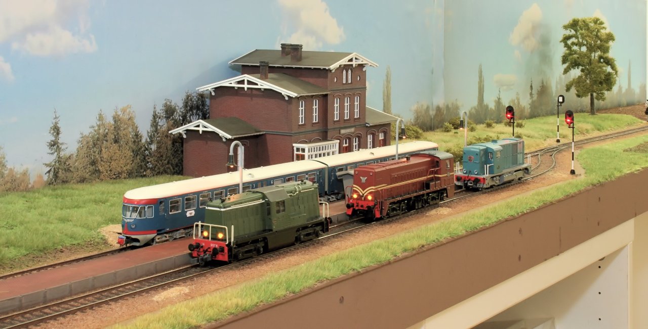

... de diesels die mee mogen. De stomers zijn de 1700 en de 6000. Allemaal rond 1954 dus dit keer. Er zijn zelfs nieuwe Preisers voor die jaren aangekomen ;)

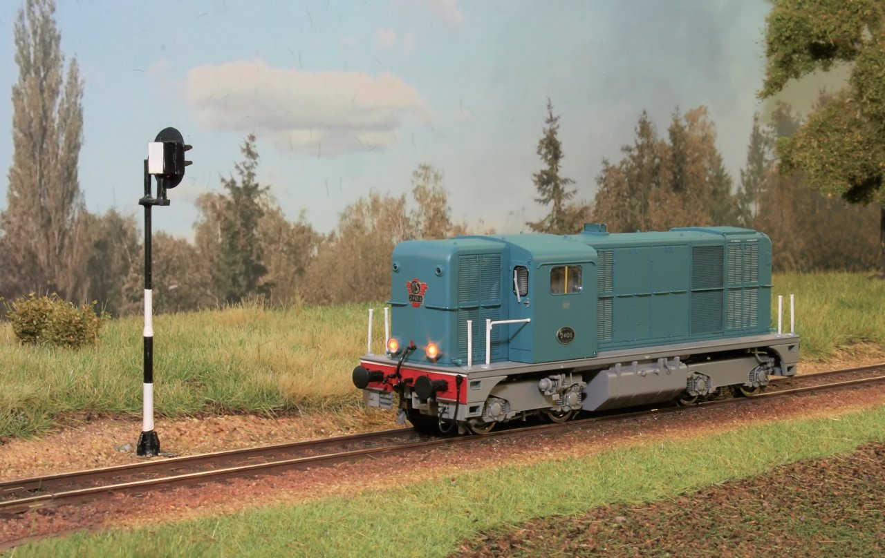

... dit wordt volgens mij mijn favoriete foto plaatsje

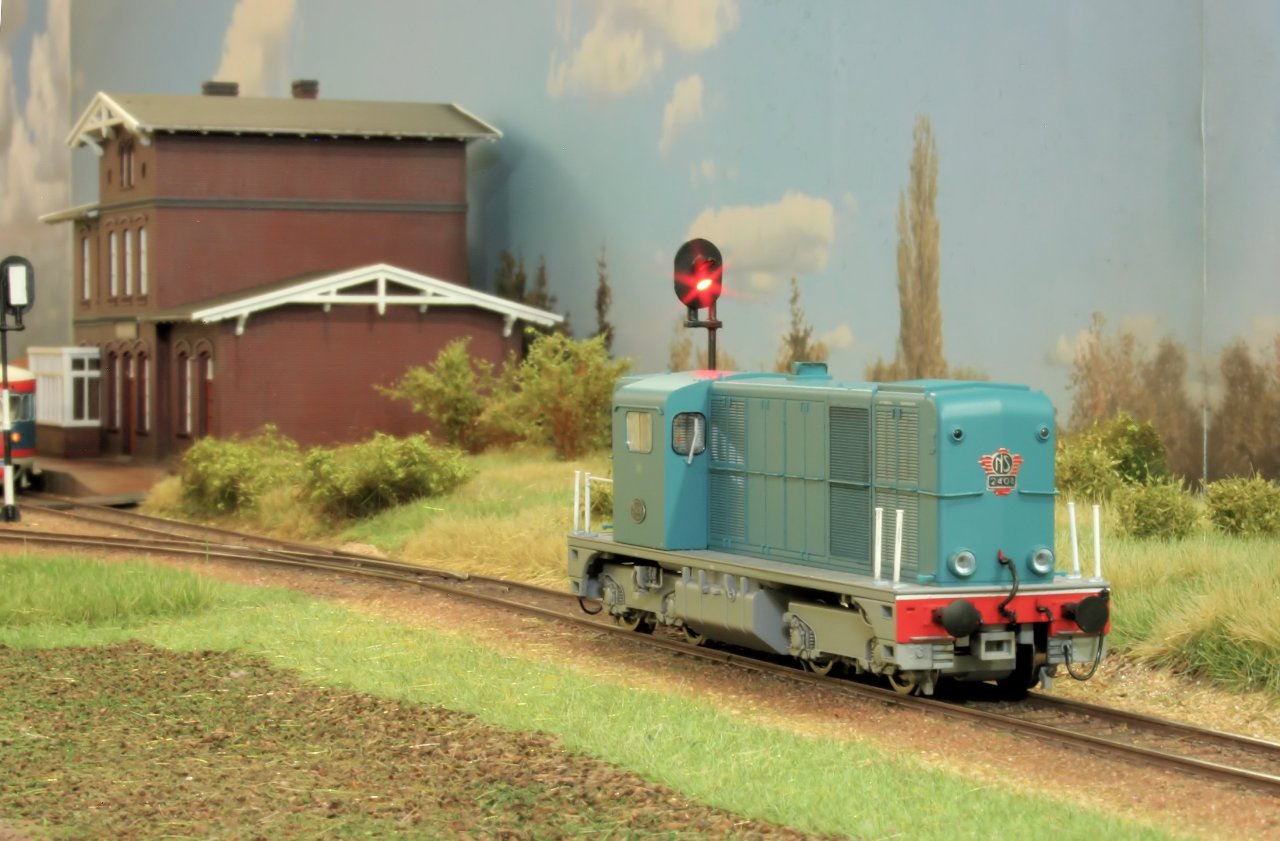

Geduldig wachten voor een rood sein...

echt mooi  (y)
klasse werk

Gaaf. (y)
Ene, die olie en het ballasten van het wissel?
Zelfde olie als waar je de lok e.d. mee smeert of gewoon een simpel 'huis tuin en keuken' olietje?

Ziet er echt mooi uit Karst, ik kan niet wachten om het zaterdag in het echt te zien.

Karst, ben je met dat oliƫn niet bang dat er allemaal stof e.d. gaat ophopen daar.
Dat is er door de olie weer moeilijk uit te krijgen, als resultaat zou je dan een moeilijk
lopende wissel krijgen..

 Nou Matthyn, je hebt het zelf gezien vandaag. Geen probleem dus ;)
Baantje heeft zich prima gehouden vandaag. 1 ontspoorde 1700, en dat omdat er nog een korreltje. Ballast tussen een strijkregel zat (y)
