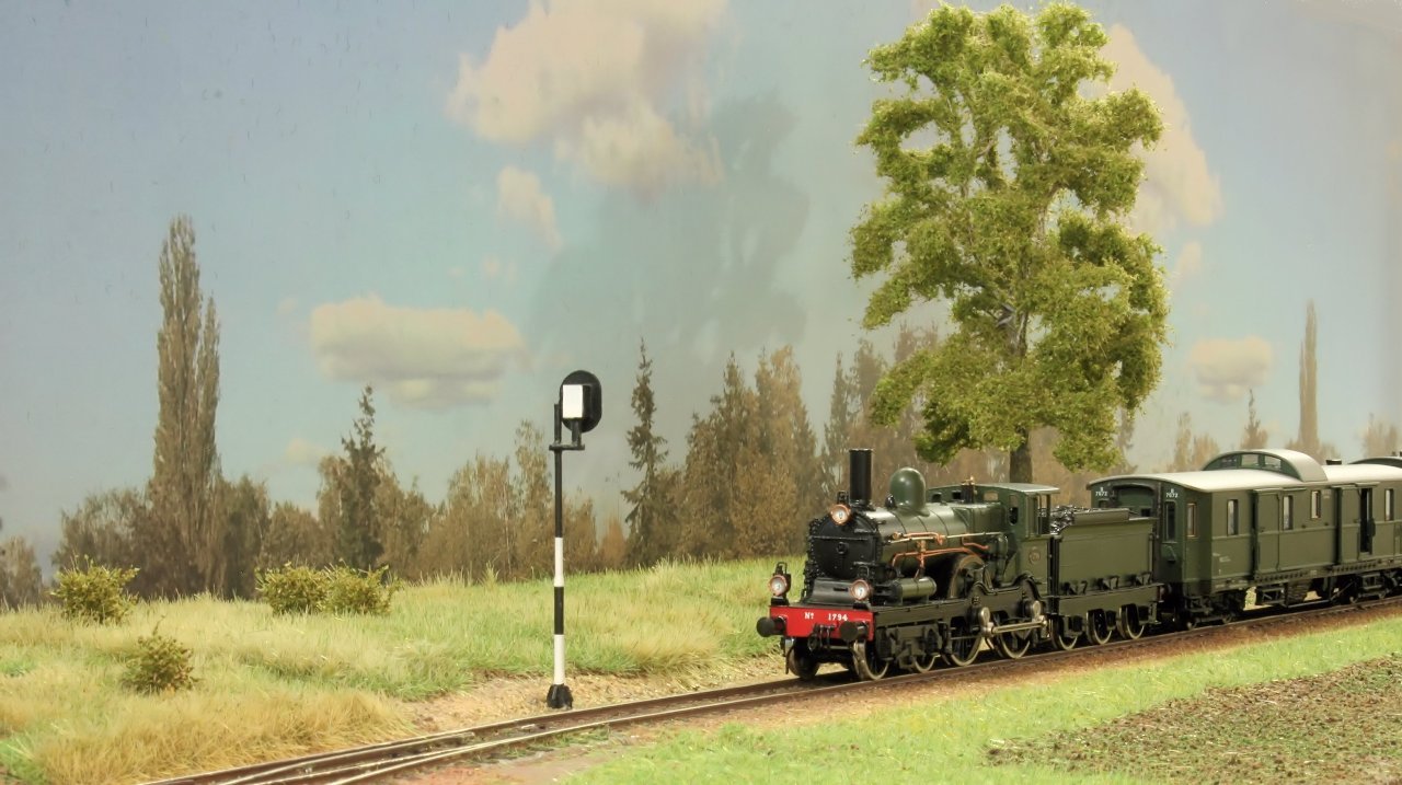

En... over fotogeniek gesproken Ivo, de 1700 mag er ook wezen ;)
Grtzz,
Karst
Ivo tB
  • Berichten: 5583
Re: BNLS Baanbreker - Een digitale demo pendelbaan
« Reactie #622 Gepost op: 29 February 2012, 09:09:41 »
Zeker, inclusief die mooie D. Maar die blauwe engel is herkenbaar in kleur en dat geldt voor een 1700 minder. Die herkenbaarheid geldt voor mij ook voor groene mat '36 en '46, maar dus niet voor NS stoom.
Nog een zeurvraagje: hoort dat lichtsein wel bij een 1700?  ;)

@Ivo,
Het is een museumtrein ;)

Citaat van: Ivo tB
Nou... dat kan idd maar net :) Seinstelsel '54... Laten we het er maar op houden, dat dit uiteinde van de wereld een proeftraject was voor moderne lichtseinen. Vandaar dat er ook nog geen ladders bij staan... Later bleek dat toch wel handig  :P
