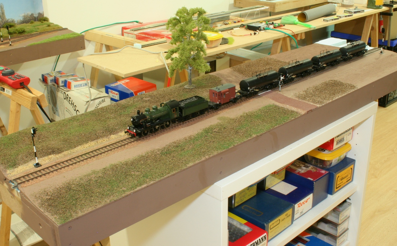

En de eindstand voor vanavond...

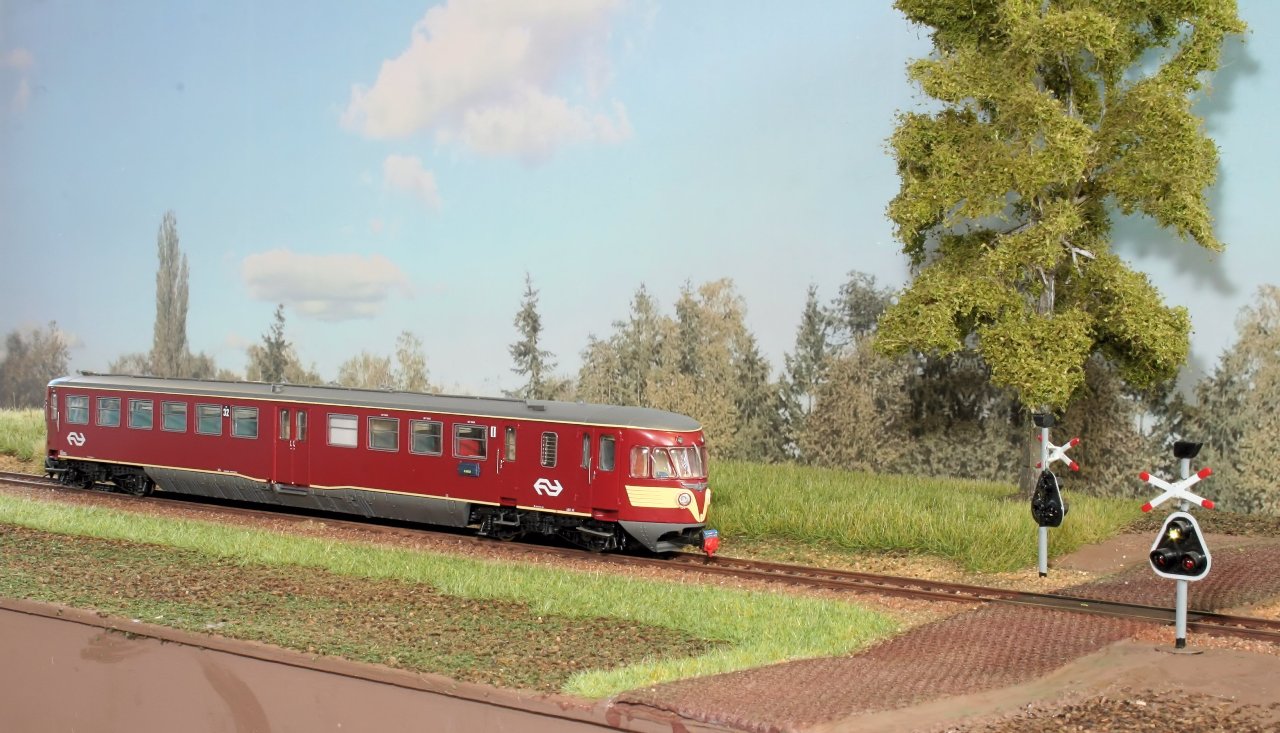

... De seinen staan er weer, electronica zit nu onder de baan

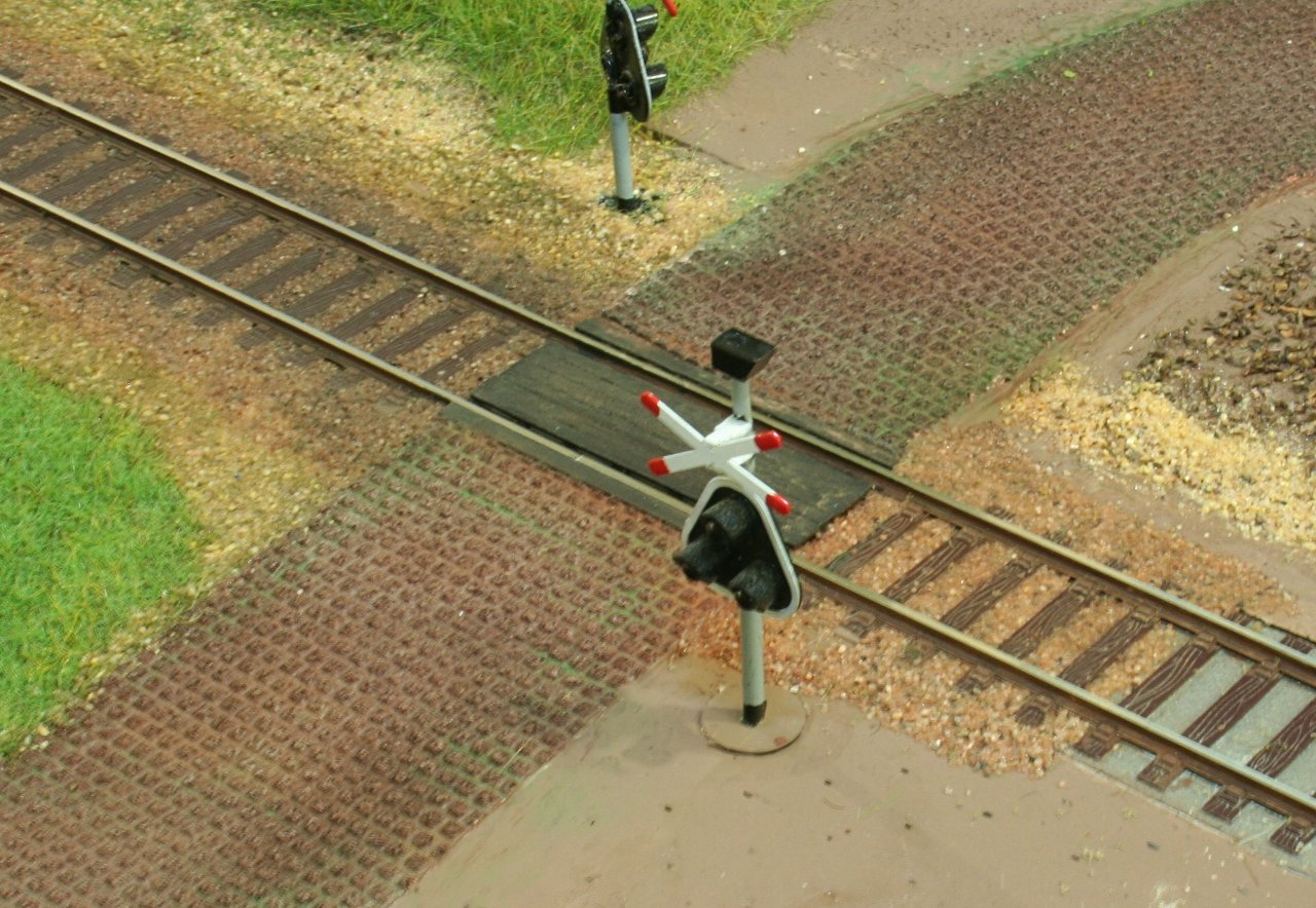

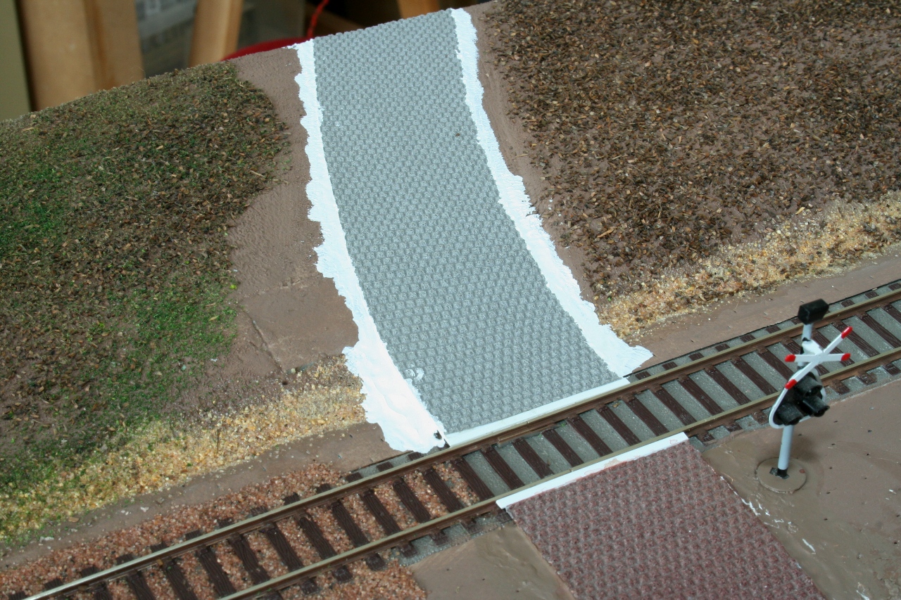

Overweg half aangelegd. Was op zoek naar klinkerplaat vanmiddag. Was er niet
Maar vond toen 'Platz-folie' van Busch. Verschillende varianten, maar 1 ervan met klinker motief. 't spul is wel grijs, meer met een mixje van Tamiya Flat Brown en Hull Red, lijken het net klinkers
En morgen laat ik nog een eigenschap van 't spul zien
... en dat vraag natuurlijk om een olieboot

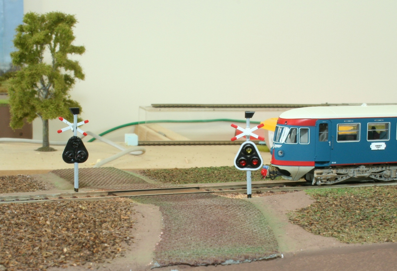

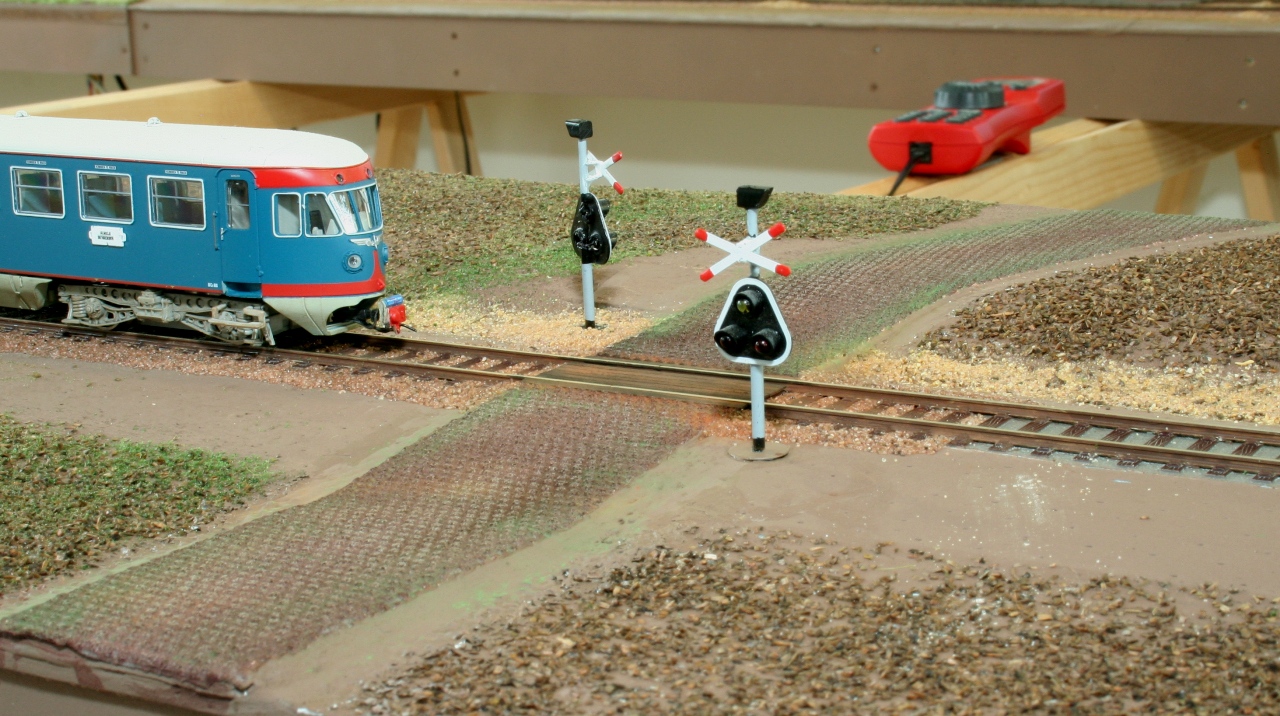

... het aanleggen van de weg. De platzfolie van Busch is zeer flexibel, zodat je er ook bochten mee kunt maken !
Het witte spul is een nieuw experiment: 'Flex-Paste' van Woodlands. Het lijkt een soort acryl kit, maar is dunner vloeibaar en is met de kwast aan te brenge. Werkt tot nu toe erg fijn

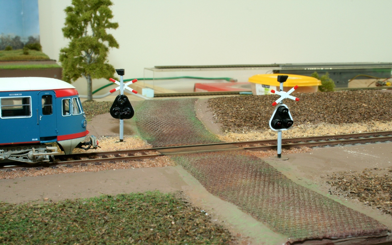

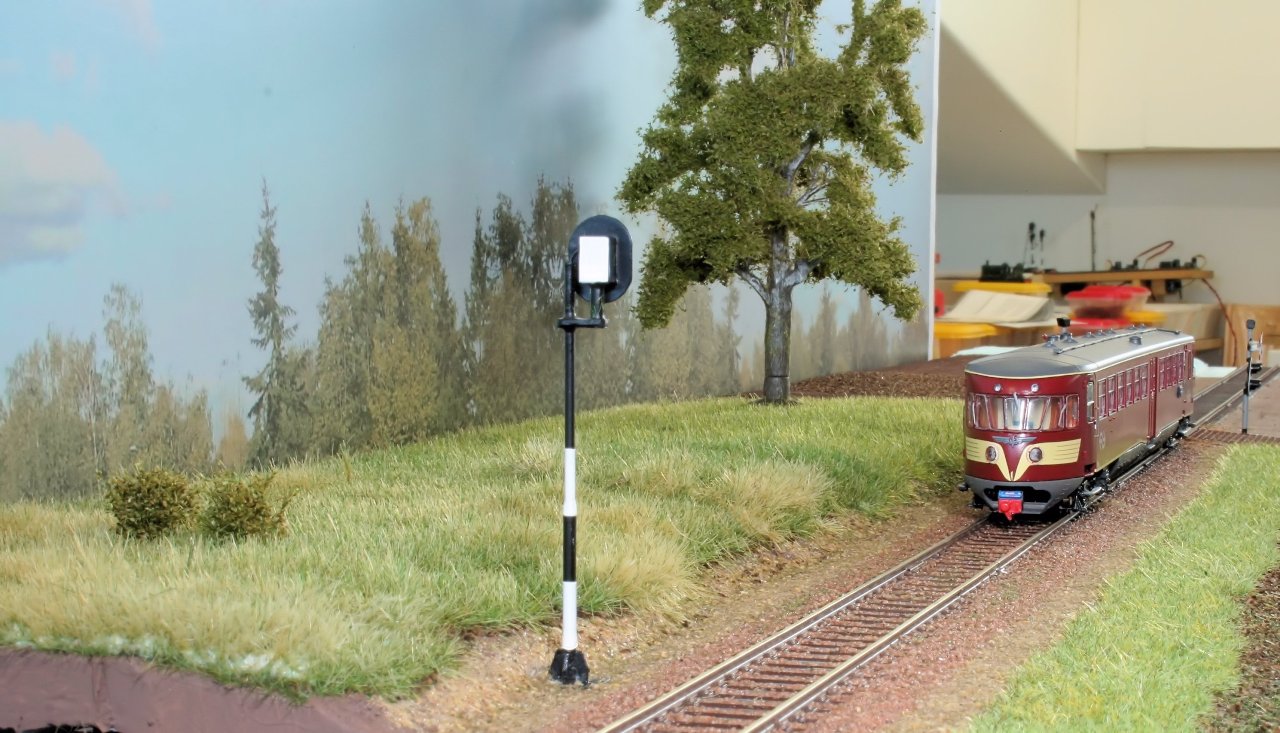

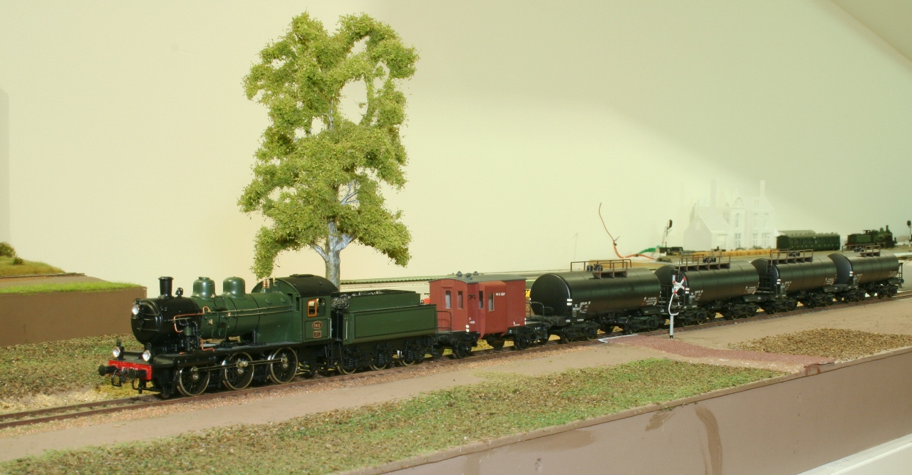

... tweede AKI geplaatst, weg op kleur gebracht, overweg geballast... en... omdat Ivo ze zo fotogeniek vind een DE-II ditmaal
... uit een andere hoek. En ja, de AKI's zijn nou niet echt passend bij het tijdperk... enige excuus: dit is een demo-baantje, niet alleen voor scenery, maar vooral ook voor allerlei digitale gimmicks. En dat doet het dan met deze AKI's wel weer aardig
... een kijkje vanaf de 'Esch'. Het landweggetje wordt niet druk bereden, getuige de groene aanslag op de klinkers...

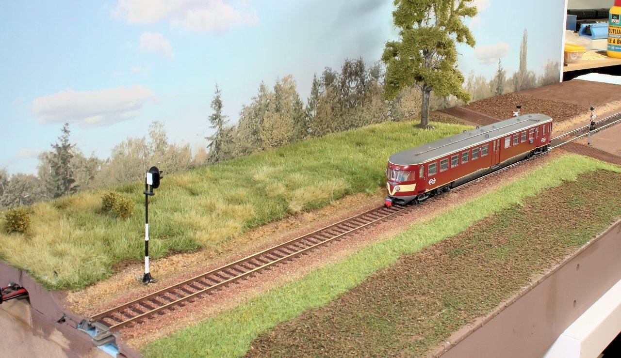

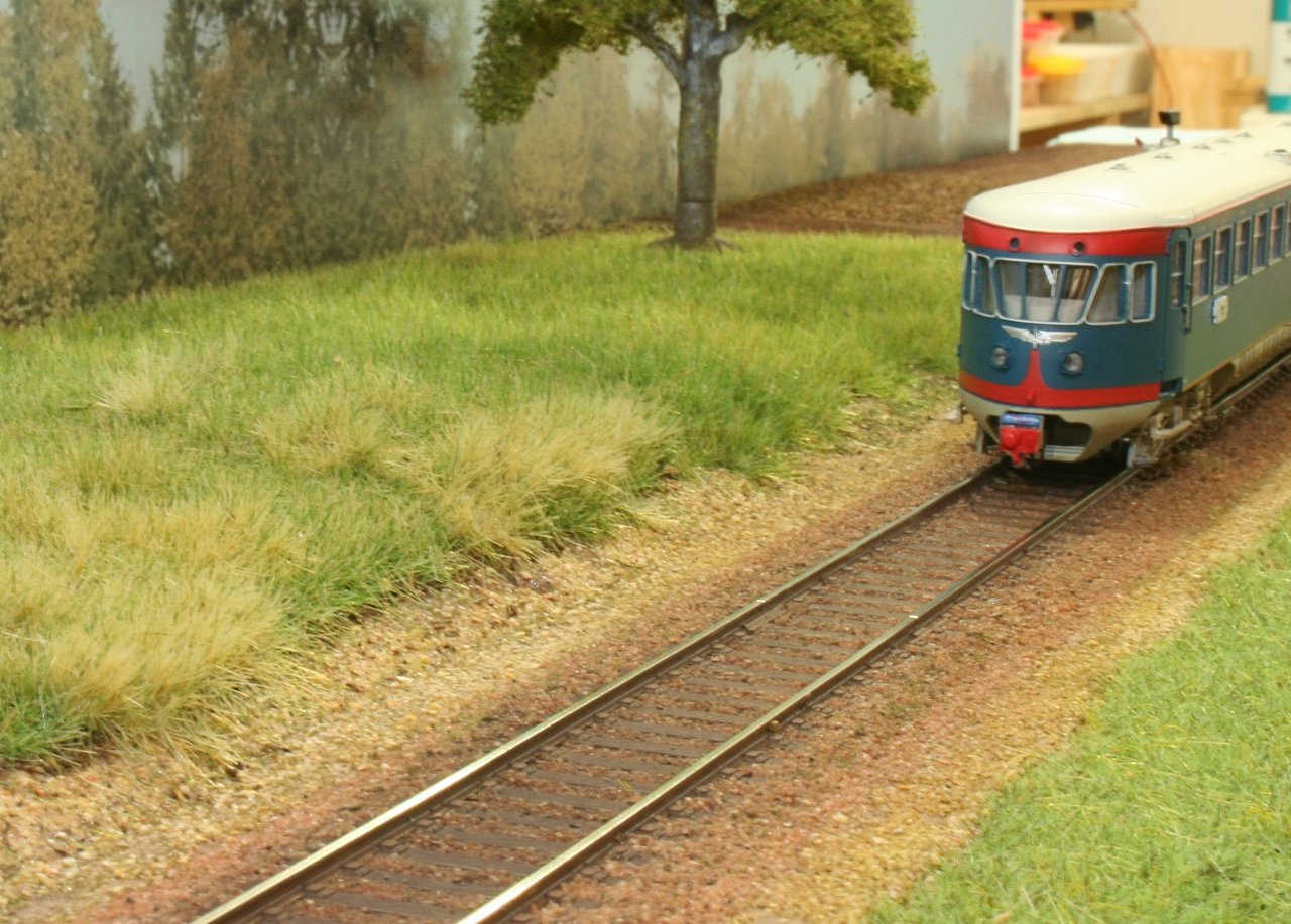

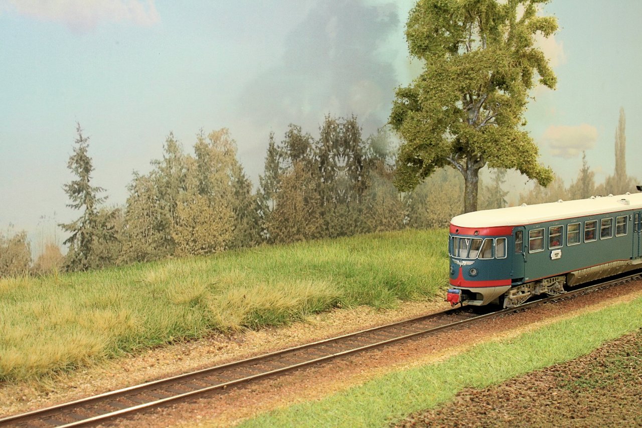

Zo, het eerste stukje grassen zit er op
... 'k was het nog niet verleerd
Het stukje 'zoals het moet worden'. Moet nog wel gestofzogen worden, daardoor zit er nog een beetje een 'waasje' op het veld. Bedoeling van de 'Esch' is een ruig, niet onderhouden veld. Ook alvast wat Polak struikjes neergeplant. Zelf vind ik de overgang van 'spoor-schouwpad-ingraving-gras' erg geslaagd. In ieder geval precies zoals ik het voor ogen had
... een overzichtje. Rechts onder de boom een veldje met alleen de basis 4mm vezels, die maken we op Ontraxs af. Op de voorgrond een strook basis 2mm vezel. Die zit er alvast op om het schouwpad te kunnen leggen. Want... zoals Marty altijd zegt: Gras groeit IN het zand, niet er OP
... de schouwpaden zijn gemaakt met een mix van Woodland fine turf 'Earth' met m'n standaard grind mix ( Anita geel poeder + n ballast ). Geeft net een tikje grijzer dan alleen het grind. Bedenk me net, dat ik op Ontraxs ook een stukje ga ballasten ( de andere kant van de overweg )
... Ook de overweg en het klinkerstraatje hebben een randje grind-mix gekregen. Kan straks een mooie rand hoog wildgras langs, of een bramenstruik, of... Zien we volgend weekend wel
Grtzz,
Karst

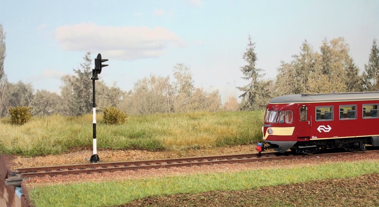

Sfeertje nog iets 'aangescherpt'... de ballast ingekleurd...
... links 'behandeld', rechts direct na het lijmen
... mooie gradient van binnen naar buiten qua donkerte.
... idem.
