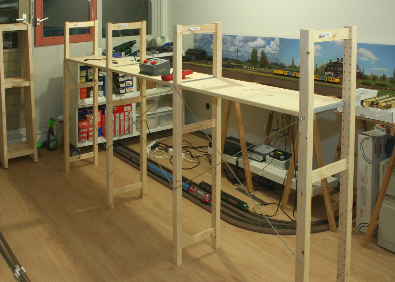

Toch maar even een paar delen in elkaar geklik-schroefd...
... staat eigenlijk best wel stabiel. Ik heb de kruisverbanden ook van IKEA gebruikt. Werkt snel en makkelijk. De doorgaande plank zorgt voor stevigheid en is gelijk 'Tafel' voor de apparatuur.
Om de modules bovenop te monteren gaan we morgen even langs de bouwmarkt...
Grtzz,
Karst

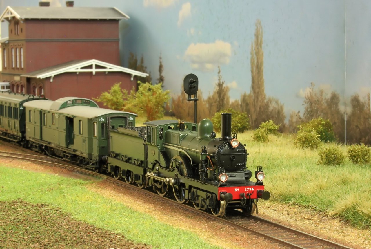

Die loc mag ook wel weer in revisie. De lagers op je koppelstangen zijn nu wel helemaal uitgesleten zonder olie... ;)
Verder ziet de onderbouw er goed uit.

Interessante constructie dat IKEA onderstel. Kun je het eindresulaat, inclusief stelpoten, hier ook laten zien?
Ik moet voor mijn Trambaantje ook nog iets knutselen...
Marc

Ik zie nu ook voor het eerst, dat de koppelstang met de olipotten naar beneden is gemonteerd  :-[ :-[

Jazeker kan en doe ik dat ;) Ik denk niet dat iedereen zo maar naar Leipzig komt ;)
Verder ist het draaivoetjesprobleem ook opgelost :) Ik vond nog 30 Besta voetjes ( ja Martin, weer IKEA ;) ) die ik over had omdat ik allemaal wielen onder m'n kasten heb gemonteerd  (y)
Grtzz,
Karst

Karst, wat is de "stelling maat" en welk systeem is het van Ikea? Het gaat mij om de diepte van de poten en de lengte tussen 2 poten.
Karst Drenth
  • Berichten: 10498
    • Plan U op Sleutelspoor
Re: BNLS Baanbreker - Een digitale demo pendelbaan
« Reactie #668 Gepost op: 01 September 2012, 11:38:40 »
Planken zijn 83 x 30 poot dikte is 44mm
Ze zijn er ook in 50 diep en 41.5 lang.
Even zoeken bij Ikea: Ivar stellingen.
« Laatst bewerkt op: 01 September 2012, 18:14:46 door Karst Drenth »

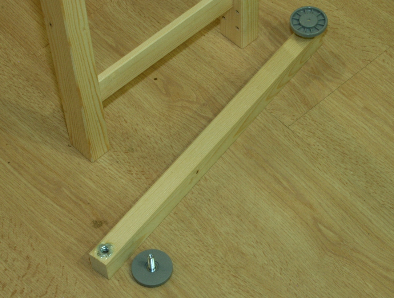

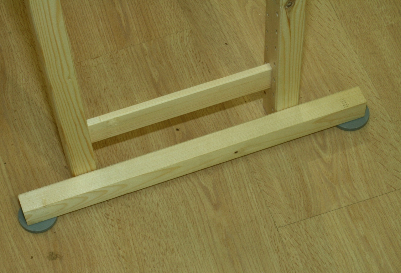

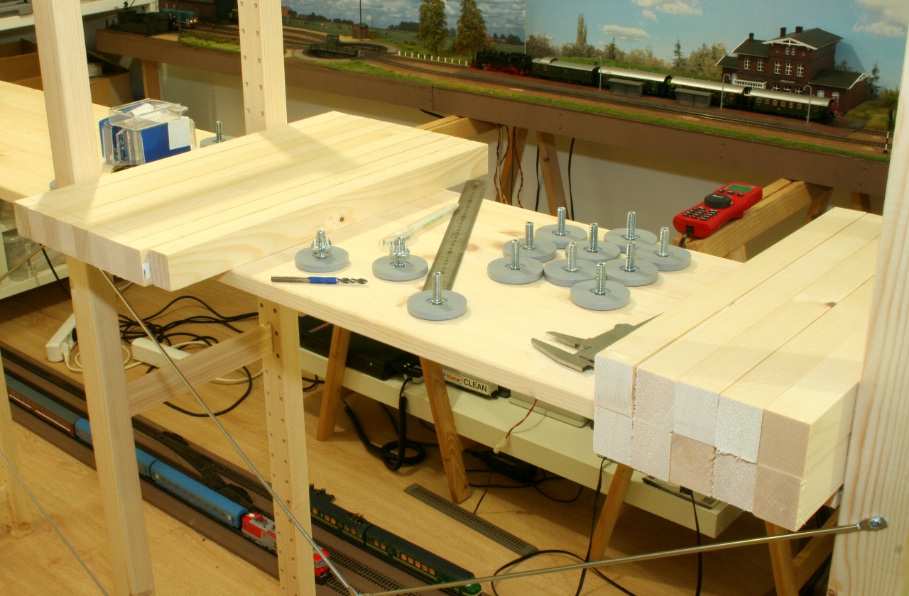

Moest voor m'n dochter vandaag toch even in de bouwmarkt zijn, dus maar even wat balkjes op maat laten zagen. En wat M8 inslagmoeren en een zooi slotbouten met vleugelmoeren meegenomen...
... de lange ( 45cm ) balkjes worden de voetsteunen, de korte ( 36cm ) de oplegging van de bakken. De voetjes zijn van IKEA, overgebleven uit een Besta kasten bouwpakket ;)
... inslagmoeren ingeperst en ingelijmd met bruislijm. Gaatje eerst voorgeboord met 5mm, daarna met 10mm opgeboord. Plakbandje om de boor voor de diepte  :P
... zo worden ze tegen de poten geschroefd, met M6 slotbouten en vleugelmoeren. Hoofdzakelijk als antikantelsteun, maar ook kleine hoogteverschillen ( tot 1.5cm ) kunnen opgevangen worden.
... one down, nine to go...
