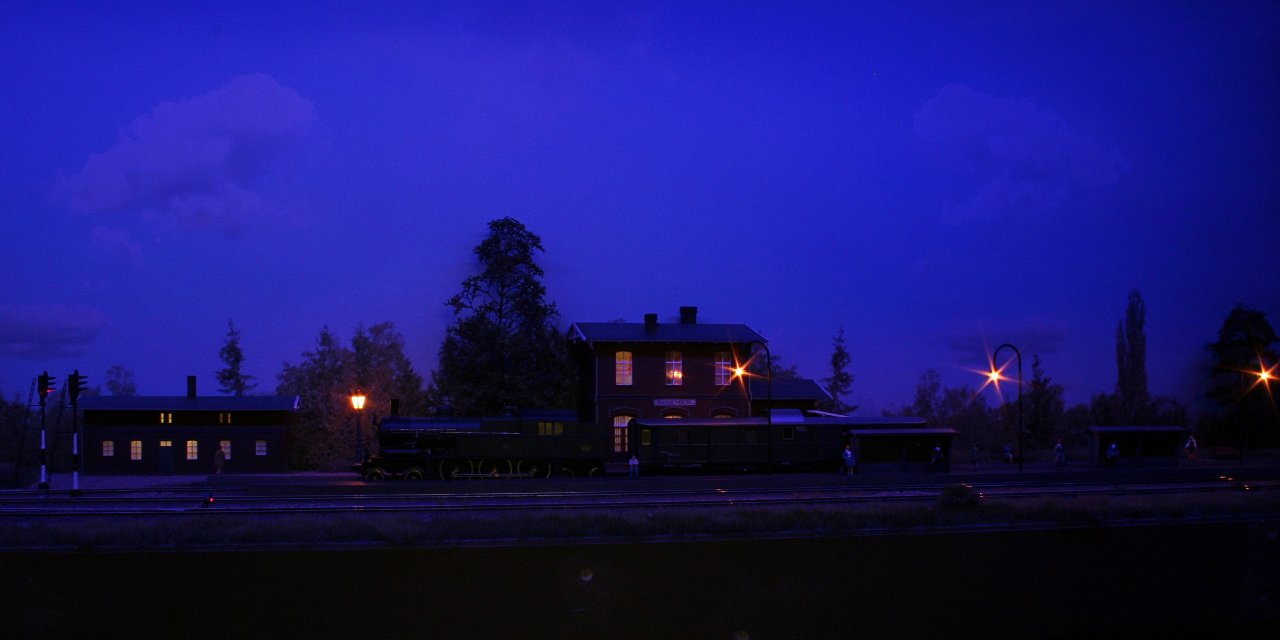

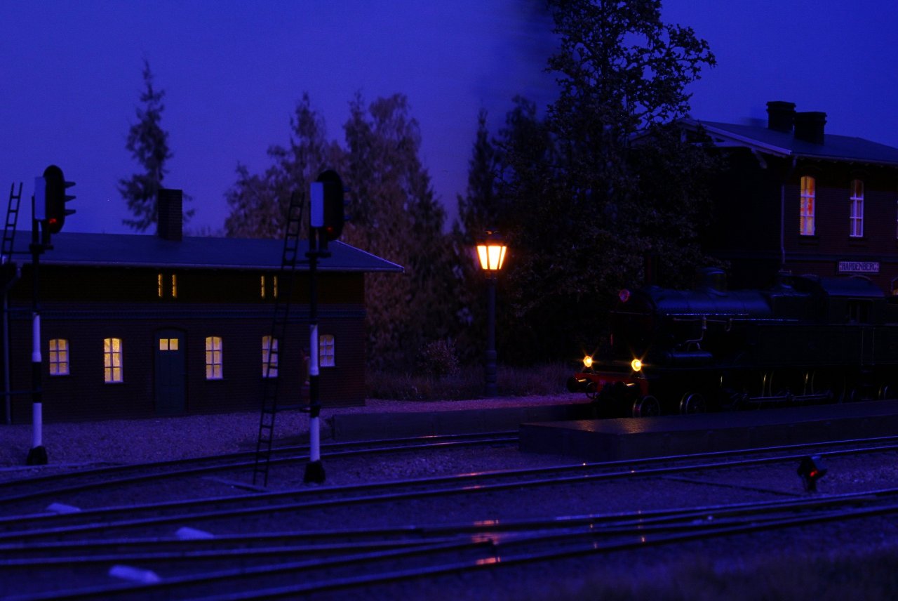

Goed, de verlichting van de nieuwe stationsmodule gemaakt...

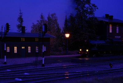

... met een night-shot zie je ze het beste natuurlijk... Hey... dat lijkt wel een station in de verte :P ;D ;D
... even dichterbij kijken... yep ! De retirade is nog open. En de NS 6010 staat op punt van vertrek... 8)

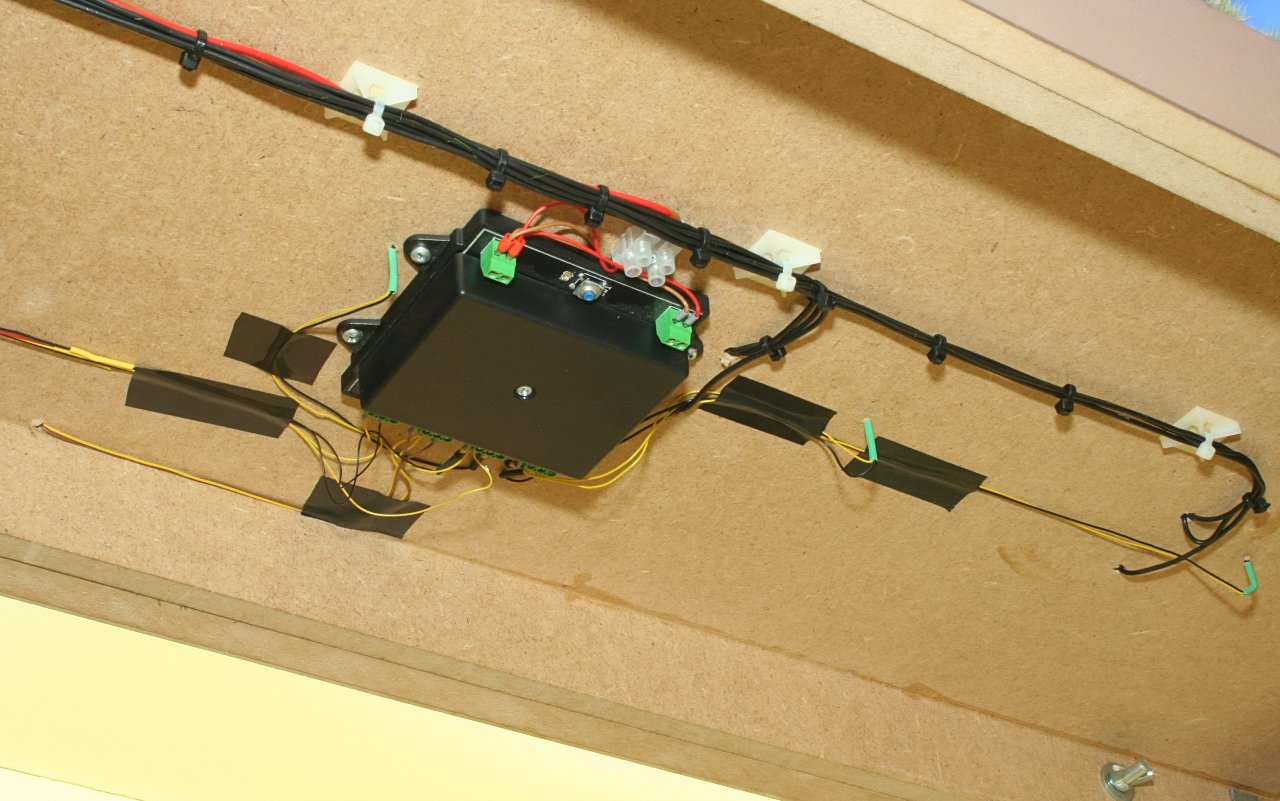

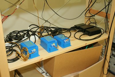

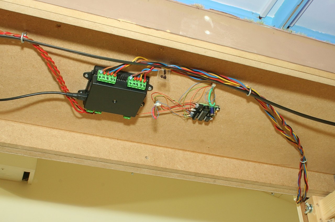

Dan maar even laten zien wat al dit 'geweld' aanstuurt ;)
... de LED-strip contoller/decoder. Inmiddels alles netjes aangesloten aan de baanspanning vanaf de AKI-decoder rechts en de koploper PC met het zwarte USB kabeltje. De twee bundels dikke rode en bruine draden zijn de voeding.
... de DigiRails 4010 decoder als 8 voudige schakelaar doet het zwakstroom deel op het station ;)

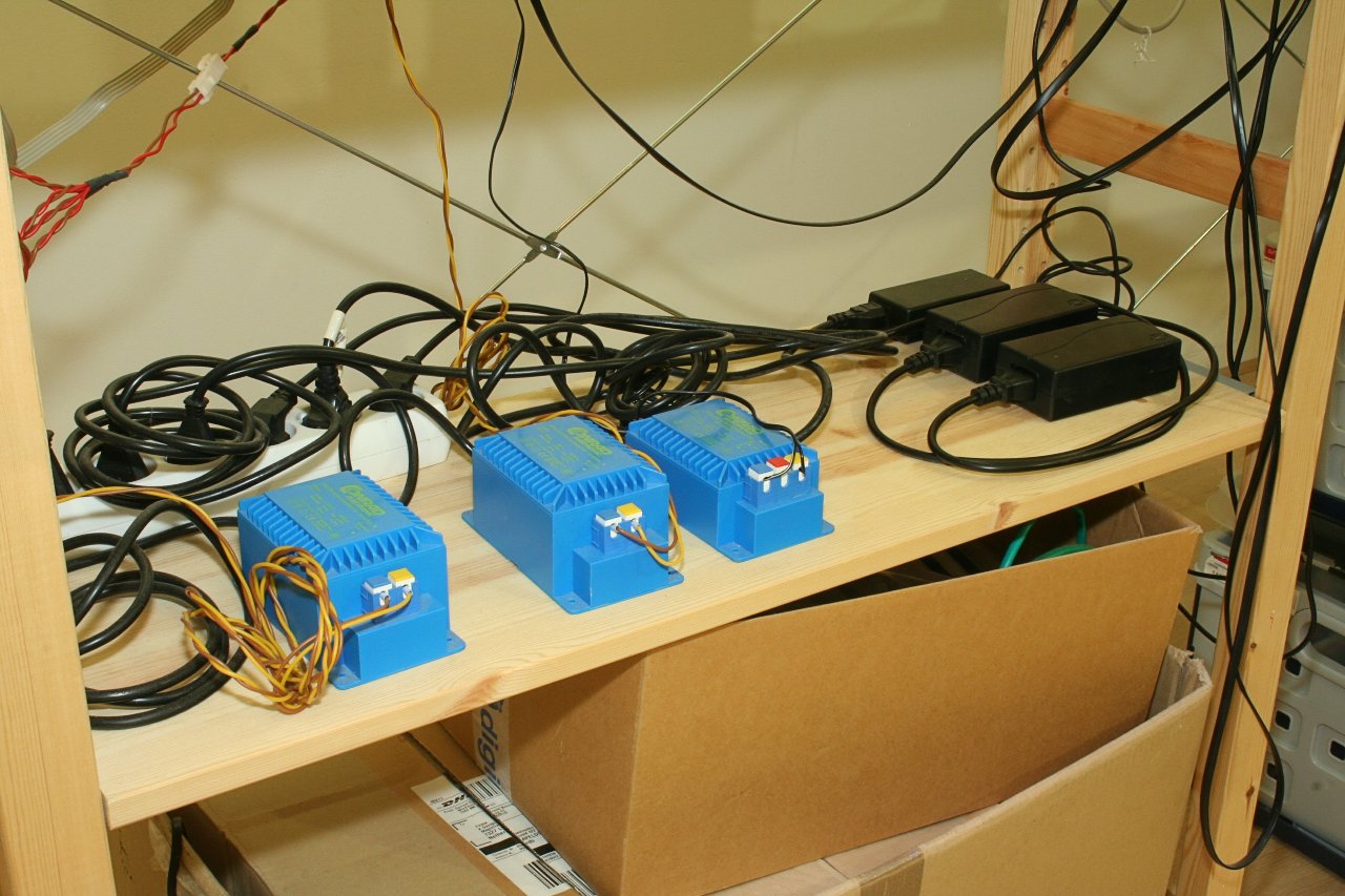

... de 'Power-plank' begint zo langzamerhand aardig vol te raken  ;D Vlnr: Booster-trafo; 70VA, IB-trafo; 70VA, Draaischijf-trafo 45VA, dan van boven naar beneden: Laptopvoeding en twee maal 12V 5Amp LED-stripvoeding.
Eens kijken of we Koploper kunnen wijsmaken wat er allemaal voor nieuws te zien is op de baan ;)

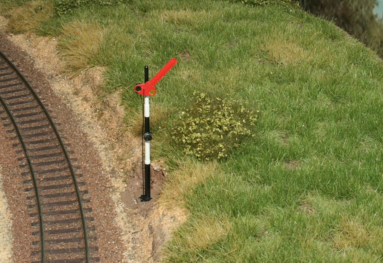

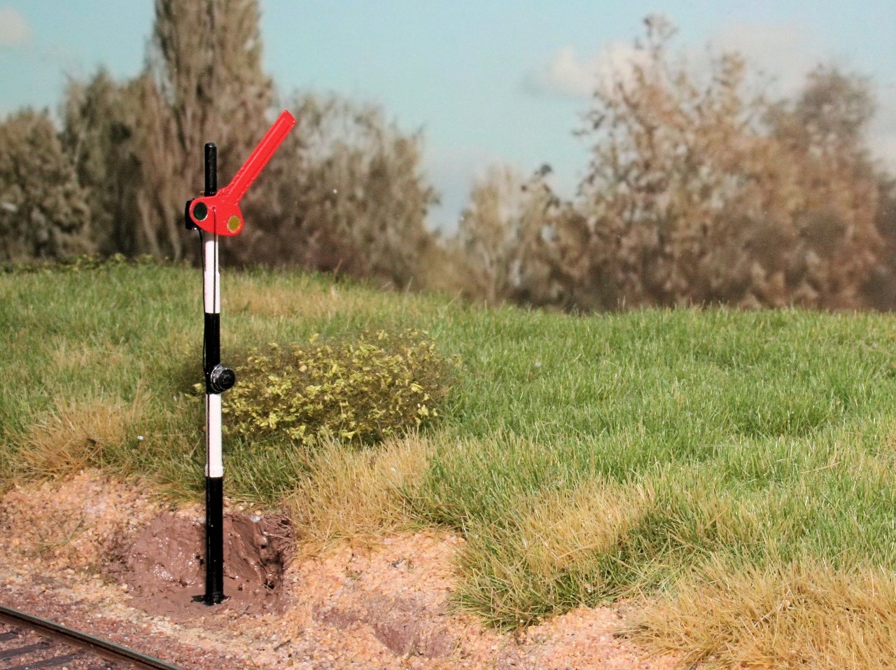

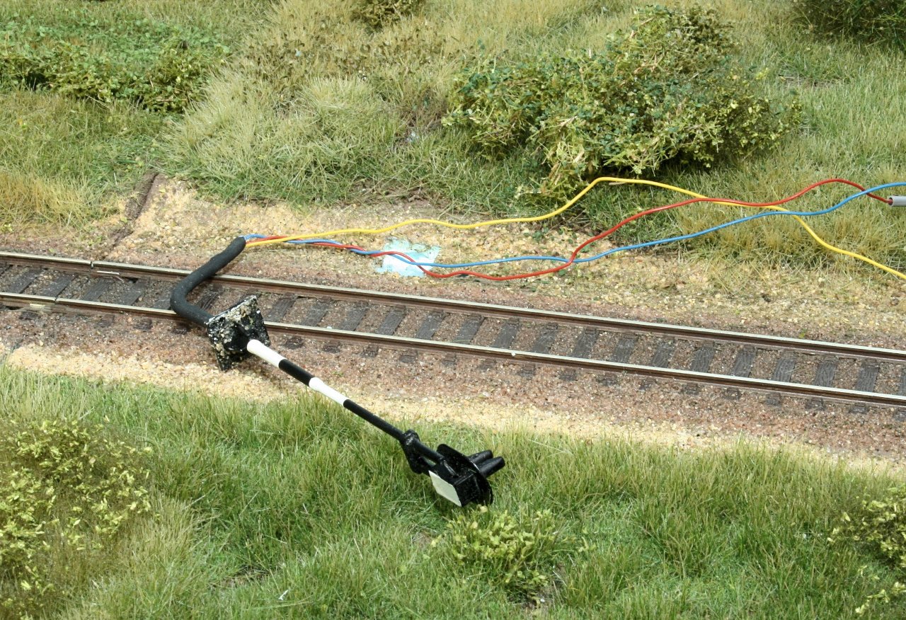

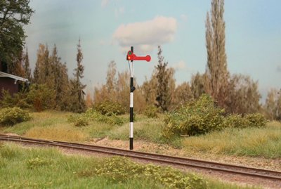

Zoals gepland, met de seinen bezig vandaag ;)
... proef met de lichtseinen is mislukt... ;)
... de armseinen zijn terug !!  8) (y)
... en kan ook op veilig ;)

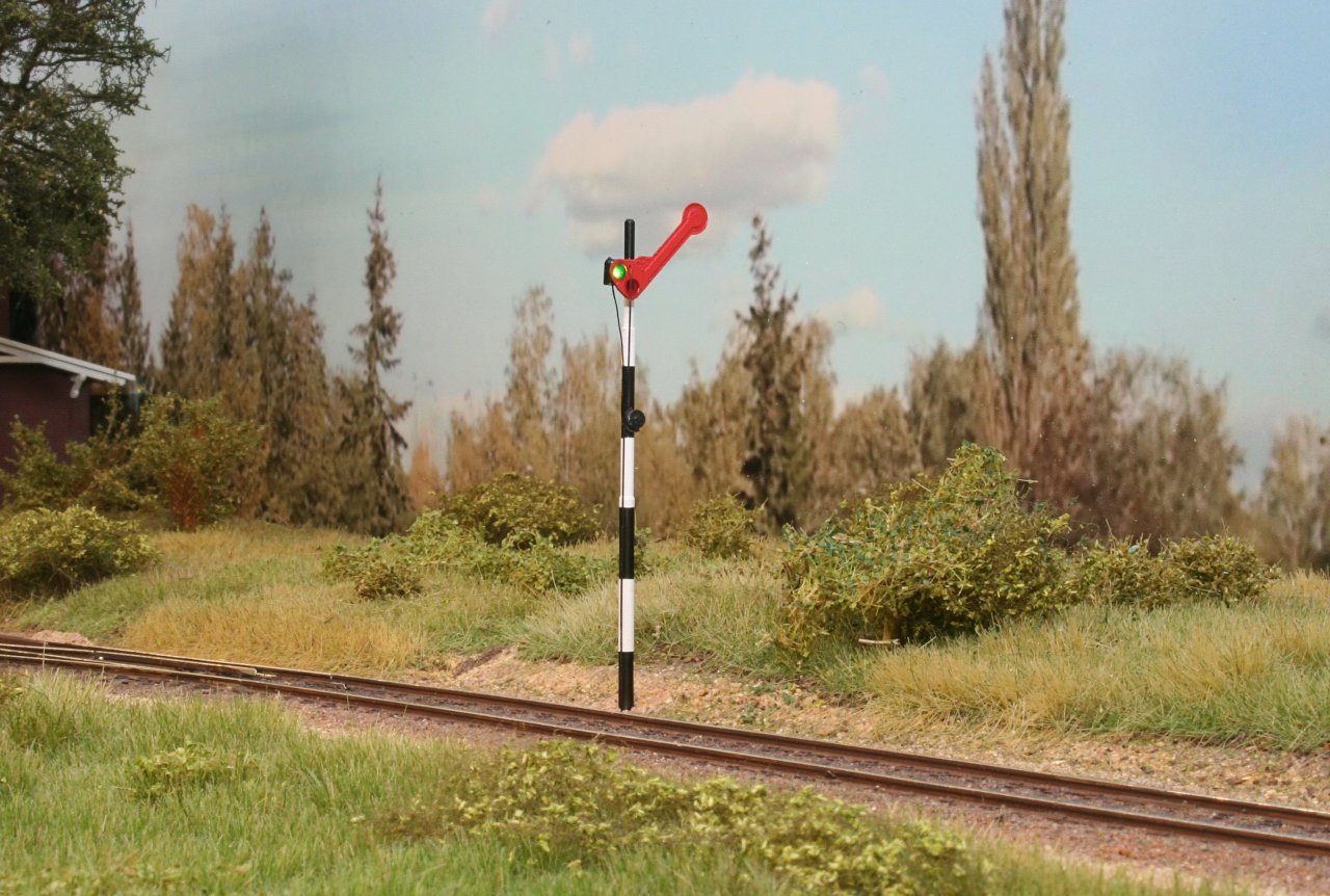

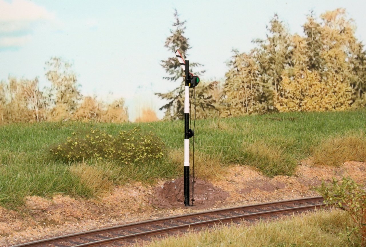

... d'r staat natuurlijk ook een voorsein voor. Daar was wel een kiekje door de achtergrond heen voor nodig ;)
... en de camera boven de aardappelakker laten zweven :P
... de achterkant van het voorsein, zoals het merendeel van de bezoekers het zal zien.

« Reactie #1646 Gepost op: 23 February 2013, 18:08:15 »
Ziet er goed uit. Mooi dat na-dender effect. (y)
Gr, Ben.
Karst Drenth
  • Berichten: 10510
    • Plan U op Sleutelspoor
Re: BNLS Baanbreker - Een digitale demo pendelbaan
« Reactie #1647 Gepost op: 23 February 2013, 18:40:58 »
Ja, fraai he ?  De DR4020 CV47=2 en gaan met die banaan, zo out of the box ;) (y)
Moest natuurlijk nog wel even de eindposities goed instellen ;)
