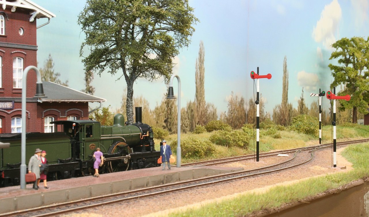

Zo...
De armseinen staan er allemaal op !  ;D ;D ;D 8) 8) 8)
... De twee uitrijders van Marienberg. Links is een hoog sein, het uitrijden mag met baanvaksnelheid gebeuren. Rechts laag, uitrijden over afbuigend wissel.
... Uitrijden vrij voor de 1714 met zijn lokaaltreintje... Overdag geen seinverlichting !!
... de inrijder ( standaard hoogte ) staat veilig en de DE-II 82 kan binnenkomen.
... en mag via het andere spoor weer uitrijden.
... 's avonds en in de nacht wel seinverlichting 8) ( nog wel wat te fel. moet nog een ander weerstandje in ;)
... ook de inrijder heeft verlichting. Bij de uitrijder is te zien waarom de 'blindjes' er nog op moeten.

Kloppen de seinbeelden en de mastlengtes een beetje Gerard ??
En kom idd even lekker buurten ;) (y)
Grtzz,
Karst

Ziet er goed uit maar ik geloof dat de inrijseinen bij station marienberg en ook hardenberg een vertakkingsein moet zijn ;)
M.v.g
Dave
Karst Drenth
  • Berichten: 10510
    • Plan U op Sleutelspoor
Re: BNLS Baanbreker - Een digitale demo pendelbaan
« Reactie #1662 Gepost op: 24 February 2013, 10:50:01 »
Hoi Davio,
Daarom de vraag aan Gerard, of de seinbeelden een beetje kloppen. 'Hardenberg' heeft dit probleem 'opgelost', door het station met geel-knipper ( lichtsein dus ) binnen te rijden... ;) :P
In principe is dit 'Marienberg' een eind-station... weet niet of de inrijder daar dan ook een vertakkingssein zou moeten zijn...
Grtzz,
Karst
sneek
  • Berichten: 3911
« Reactie #1663 Gepost op: 24 February 2013, 11:51:12 »
Het NS armseinstelsel was een richtingstelsel. Ook een eindstation kende een bordes met vertakkingseinen als inrijder. Kampen wás daar een mooi voorbeeld van. Wel werd dan een snelheidsbord 3 en een apart paaltje met continu brandende gele lamp (die aangaf dat je binnenkwam op bezet of doodlopend spoor ) geplaatst.

Overigens vraag ik me dan af waarom aan de 'Almelo' en 'Zwolle' kant van Marienberg, normale inrijders stonden.. Aan de 'Hardenberg' kant stond zeker een bordes, maar dat was logisch, omdat na Marienberg de lijn zich vertakte...
Immers vanuit Almelo en Zwolle kon je alle 5 de sporen van Marienberg bereiken.... :-\ :-\ :-\
@Wim,
Heb je foto's van zo'n paaltje ?? En vanaf welk jaartal kennen we de groene en gele snelheidsborden ??
