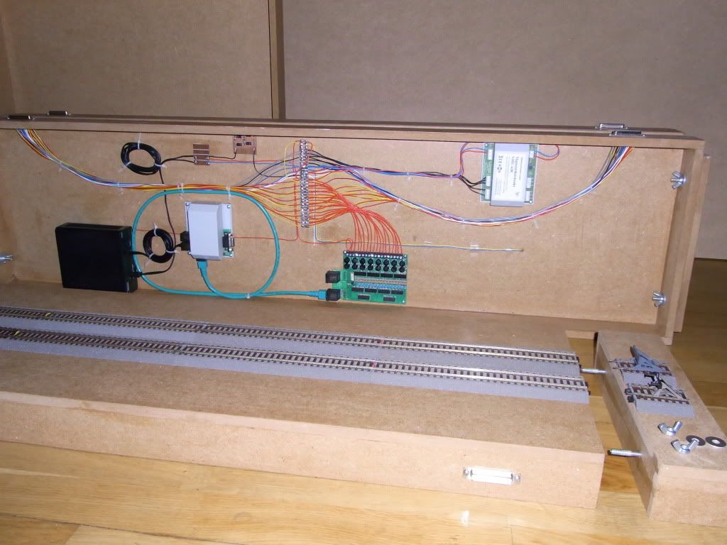

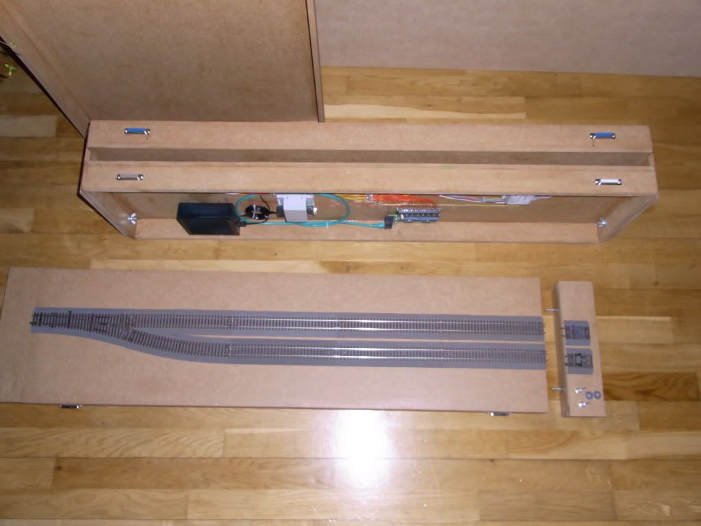

Net even tijd gehad om de nieuwe bak er tussen te hangen  8)
Op de linker foto zie je links de oude middenbak, recht de nieuwe tussenbak. Dat is ook de plek waar ik de scheiding heb gemaakt. En idd, alleen de railspanning en de s88 bus is doorgekoppeld. Heb ook nog even aan LocoNet zitten denken, maar wil deze baan ook nog wel eens voor MultiMaus testen gebruiken, en dan heb je niet zoveel aan LocoNet... ;) Merk op, dat er nu op het linkerdeel van de baan 6 terugmeldingen over zijn ;)
Op de rechter foto, links de nieuwe tussenbak, rechts de oude eindbak. Aan de nieuwe tussenbak worden dan weer de beszetmeldingen van de oude eindbak doorgekoppeld.
Op deze manier kan ik dus of met 3 of met 4,5,6,... bakken verder het land in ;)
De rest is softwarematig opgelost in Koploper.
