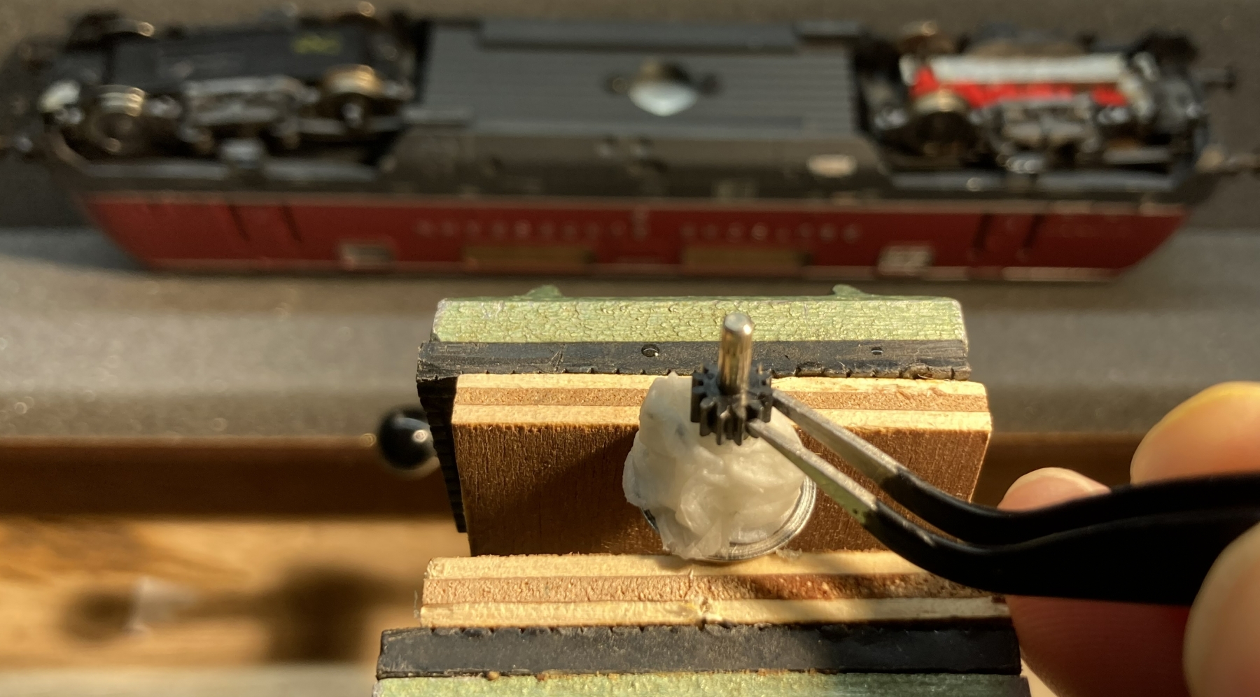

In het Wohnzimmer AW is intussen, voor de zekerheid, op de Liliput NS 3500 het bestelde vervangende messing tandwiel geplaatst. De Versuchsanstalt wilde weten of het meer is dan een gelukje, dus zijn nog twee experimenten gedaan met deze methode.
Dit keer met behulp van een pincet en een "natte kraag" om het wiel te beschermen tegen oververhitting (het wiel heeft kunststof isolatie):
De pincet is ingezet omdat er bij eerste verhitting niet zoveel gebeurde. Het resultaat is nog altijd niet naar tevredenheid:
Aan de linkerkant is de scheur dicht, aan de rechterkant niet. De tanden lopen niet mooi parallel. Dat komt waarschijnlijk door die kraag: aan de linkerkant wordt de as goed warm, maar aan het andere einde van het tandwiel niet.

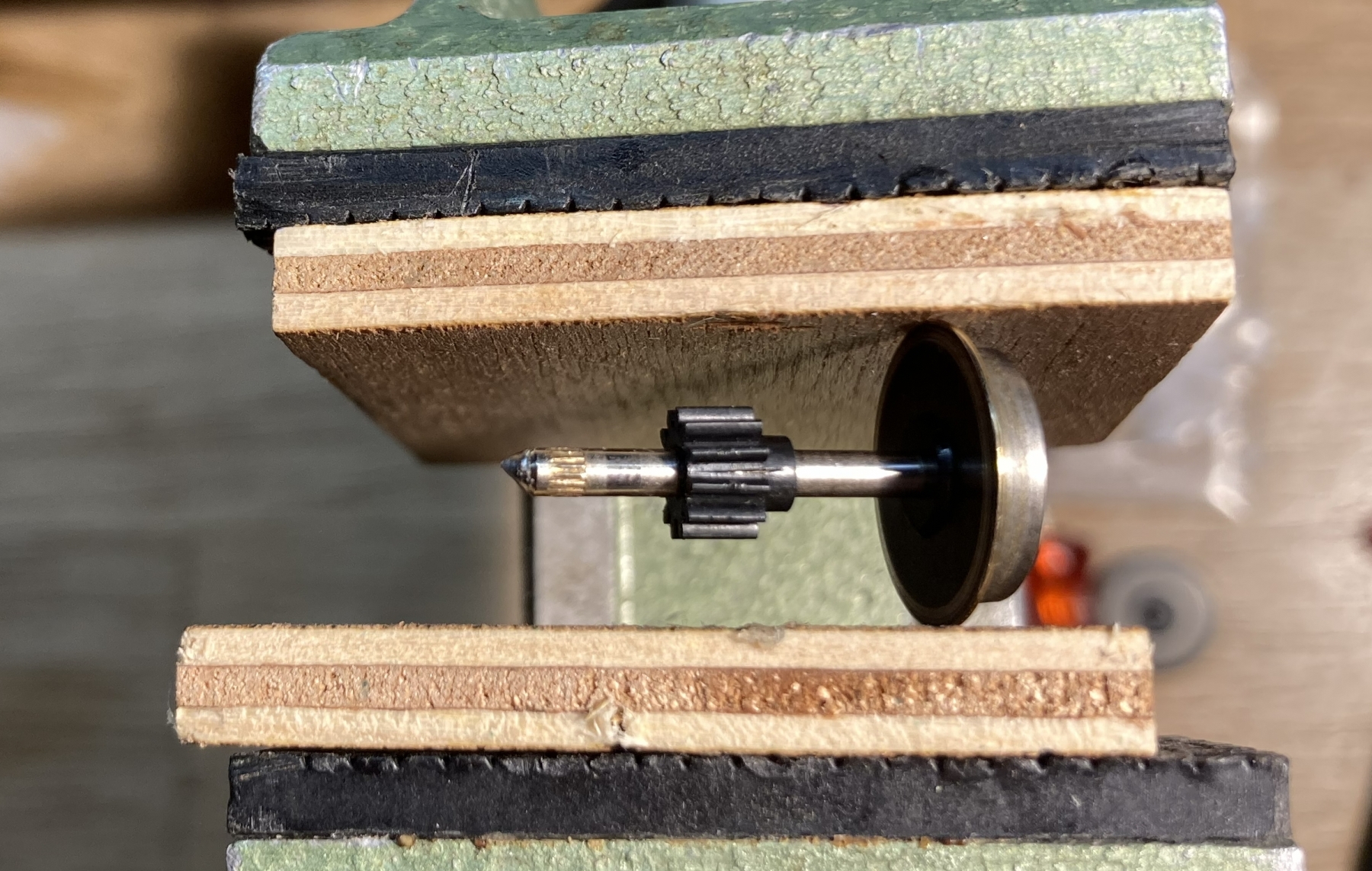

Een proef met een ander tandwiel laat iets vergelijkbaars zien. Hier weer een barst die onzichtbaar is als het tandwiel los ligt, maar zichtbaar als het op de as zit:
Nu is ook een kraag gebruikt maar is de as bijna op zijn kop gehouden, met de soldeerbout aan de onderkant. Met als doel dat de warmte van de soldeerbout beter naar boven trekt. Ook door de lucht, zo bleek; een deel van het tandwiel is gesmolten :(.

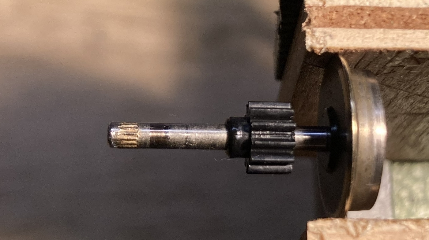

Dat is niet de bedoeling. Terug naar het andere tandwiel: dat is omgedraaid (het kwam ook nog zonder problemen van de as) en de as is een tweede keer verhit. Waarbij is gewacht totdat de linkerkant een beetje smolt:
Het tandwiel-deel zelf is niet aangetast. De barst is nog zichtbaar maar de tanden staan nu netjes evenwijdig. Op de rollenbank loopt de V200 in ieder geval zonder bonken.
Het lijkt dus beter te zijn om beide wielen eraf te halen, zodat de as door en door warmgestookt kan worden. Zo krijgt het tandwiel de kans om netjes om de as heen te krimpen.
