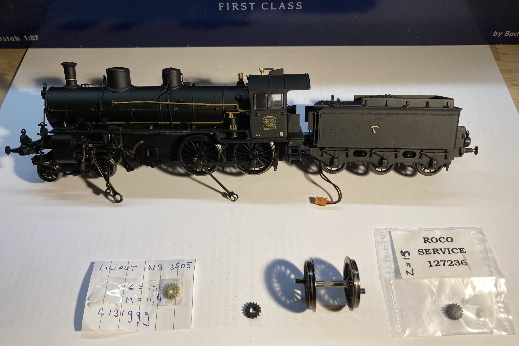

Voor de Liliput NS 3500 kwam de afdeling Inkoop met een vergelijkbaar excuus als voor de BR 66: het is een alternatief voor de Liliput NS 3500 uit het materieelbestand van opa Bogman. Die
ligt uit elkaar
, mist een voorloopdraaistel en de aandrijving ervan is niet meer compleet.

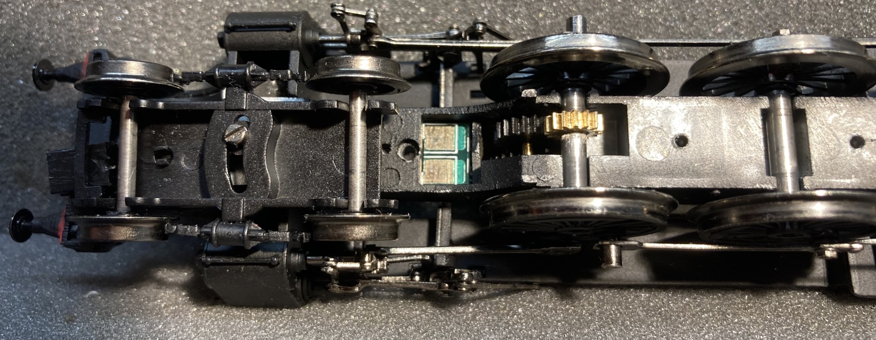

Maar ook hier heeft het AW werk aan: het tandwiel is gebarsten, zoals bij al deze locs. Via een gezamenlijke inkoopactie is een alternatief van messing besteld. Daarnaast is bij Roco, op de gok, een tandwiel met dezelfde specificaties besteld. Dat heeft een kleinere asdiameter, waardoor het niet zonder aanpassing past. Uitboren zou kunnen, of
erop smelten
In dit geval is gekozen voor de degelijke oplossing: het messing tandwiel gebruiken.
Dat past niet heel strak op de as en moest met wat secondelijm gefixeerd worden. Er was ook nog
een elektrisch probleem
, dat met hulp van het forum werd verholpen.
Het kwarteren van het drijfwielstel ging, op het oog, in een keer goed. Met wat moeite is de loc weer gemonteerd. Het is een mooie maar kwetsbare machine, er is een leidinkje afgebroken en er moet nog een trappetje gelijmd worden.
