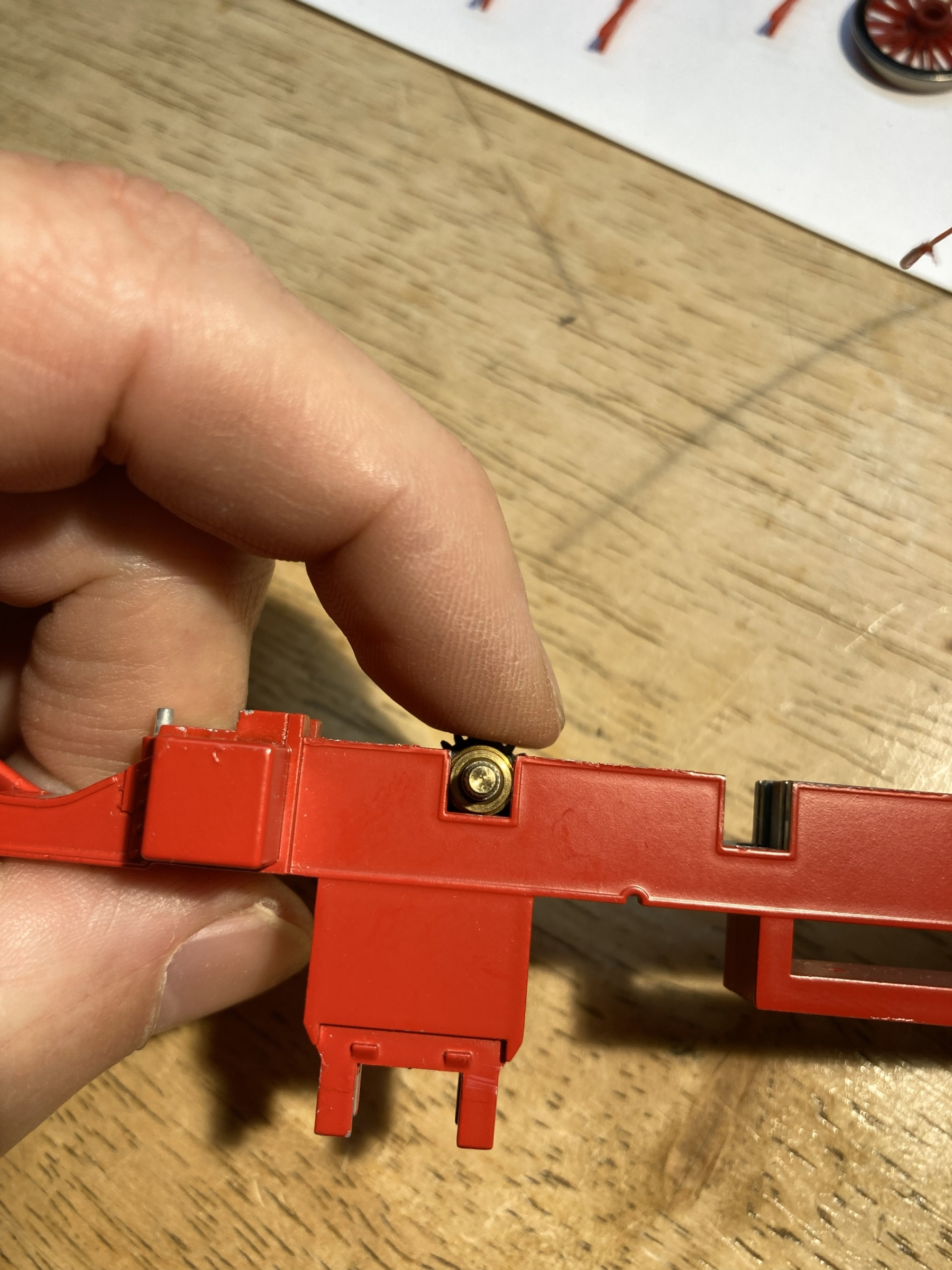

Het idee is uitgeprobeerd met het - toch al kapotte - tandwiel van de BR 66. Als het tandwiel op de as zit, is de barst duidelijk te zien:

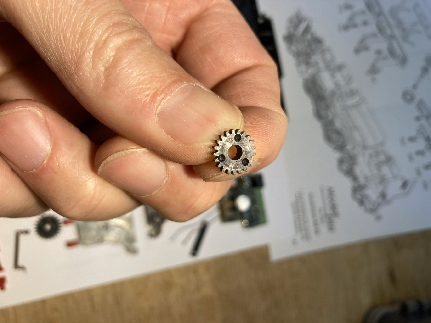

Als het tandwiel van de as af is, neemt het tandwiel zijn oorspronkelijke vorm nog aan:

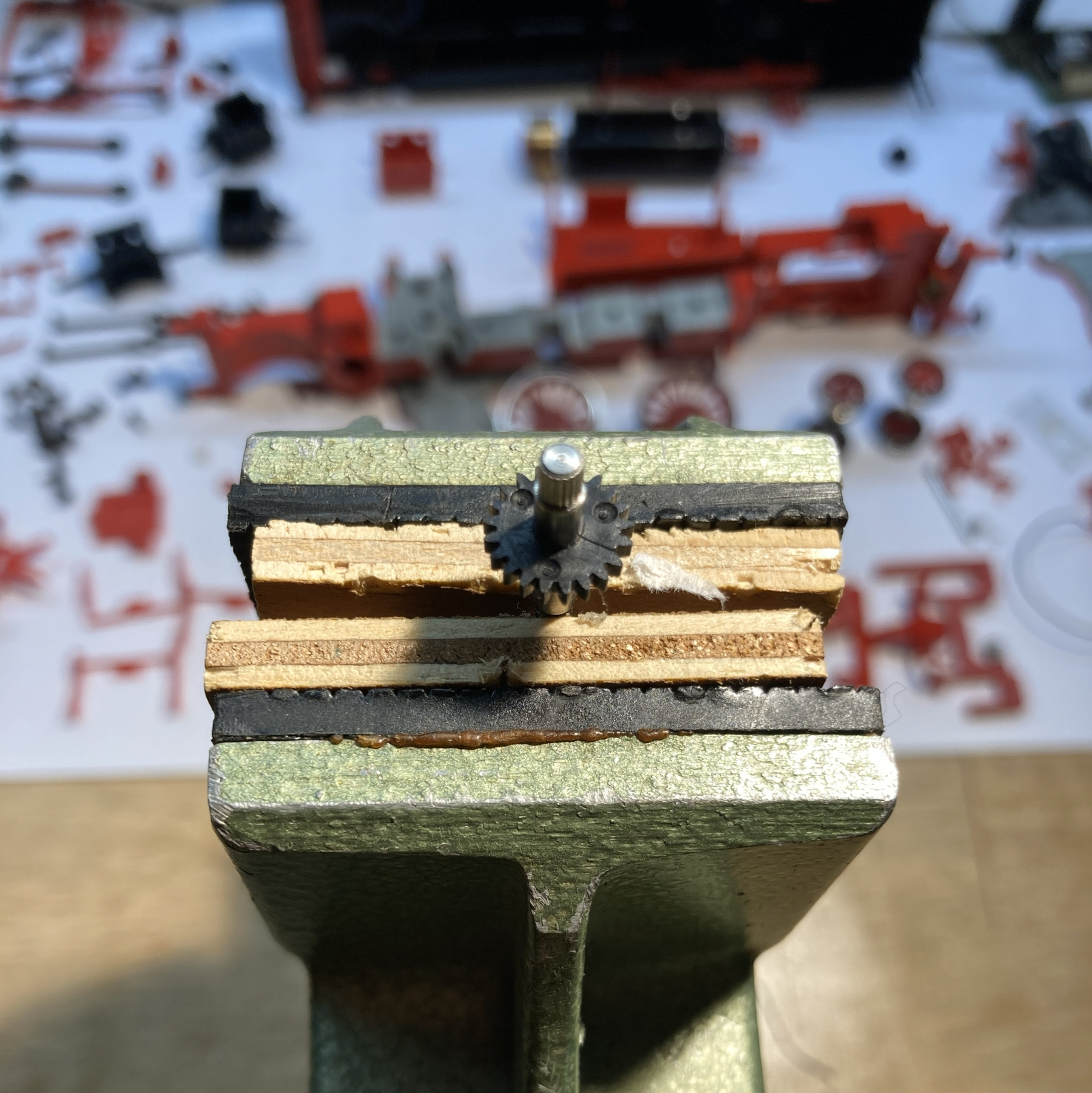

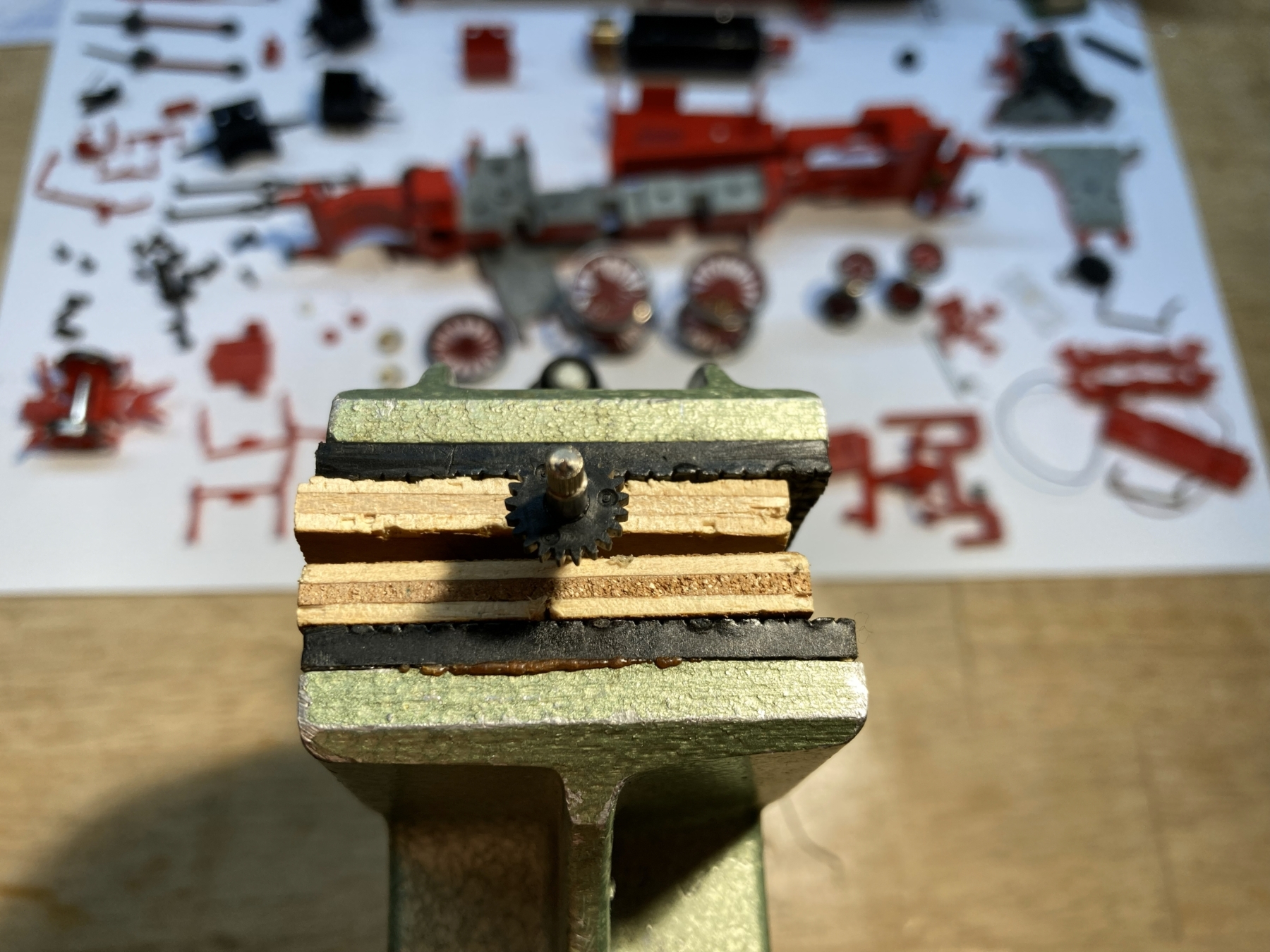

Voor het experiment is het tandwiel weer op de as geschoven en in de bankschroef geklemd:
In dit geval zijn beide wielen er afgehaald. Het is prettiger om er maar één los te halen. Dan is het goed om de as tussen het tandwiel en het wiel op een of andere manier te koelen (bijvoorbeeld met een nat stukje keukenpapier).
Als een tandwiel niet meer uit zichzelf sluit, kan het misschien nog met een pincet samengeknepen worden.

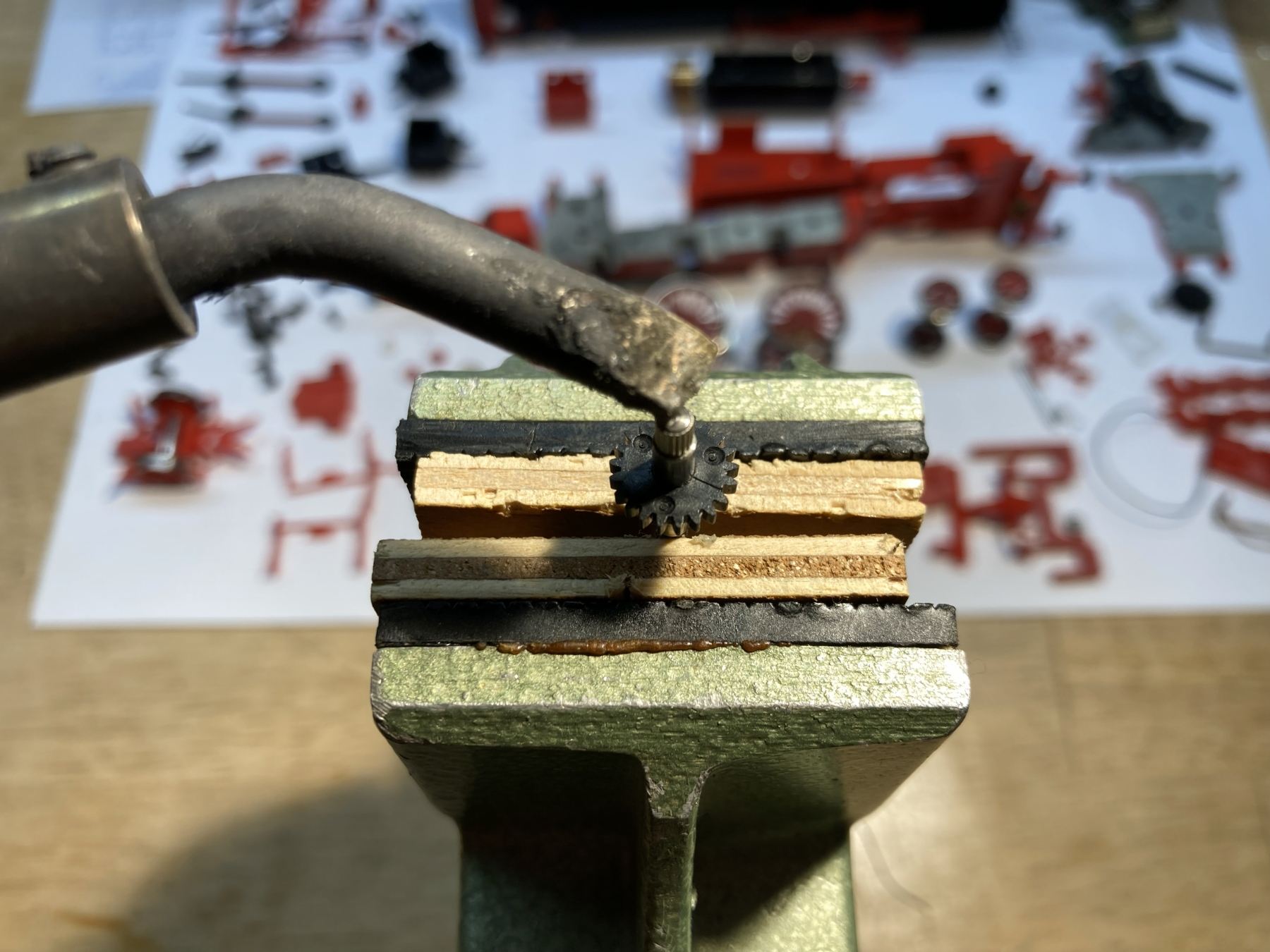

Dan wordt de soldeerbout op de kop van de as gezet:
Nu is het een kwestie van goed opletten wat er gebeurt. We willen natuurlijk niet dat het tandwiel helemaal wegsmelt  :-\. Ook hiervoor is het misschien handig een koelmiddel bij de hand te houden, bijvoorbeeld een bakje koud water waar het geheel snel ingegooid kan worden.

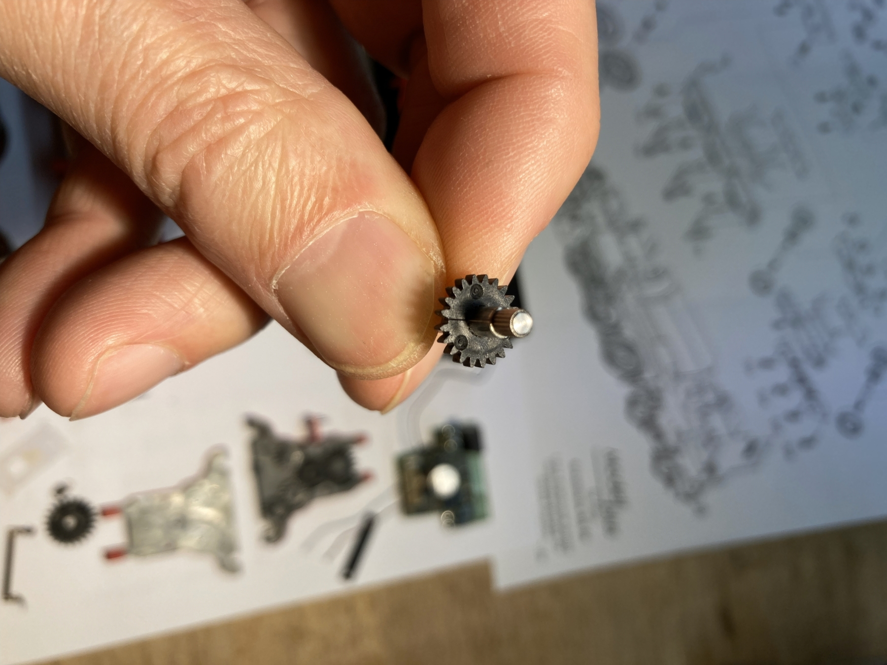

Het experiment lijkt gelukt:
Wie ver genoeg inzoomt, ziet een smeltkraagje bij de as.
Een handmatige test met de as met tandwiel op zijn plek:
Het voelt alsof de boel zonder haperen loopt. Inmiddels heeft het onderstel met motor, kardan, wormwiel en alle drijfassen ook een tijdje probleemloos gelopen.
