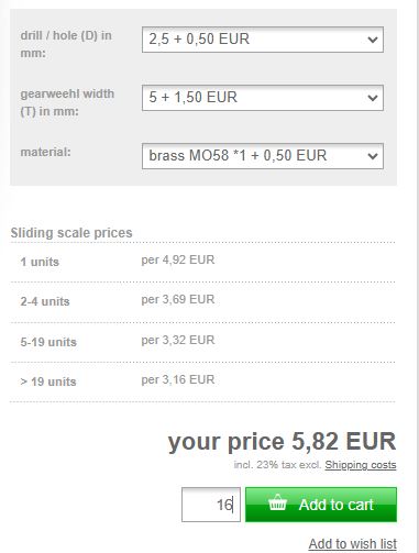

Re: Rivarossi 2053 Muizenkop open maken
« Reactie #46 Gepost op: 28 January 2025, 15:14:00 »
Mocht je mee willen bestellen Ik ga hier bestellen]https://shop.kkpmo.com/product_info.php?info=p701_gearwheel-pinion-m0-5---10teeth.html] Ik ga hier bestellen voor de Mat'46 tandwielen.
Sorry ff geen zin om uit te zoeken hoe ik hier een knappe link plaats. Te druk met m'n werk.
Als we boven de 19 uitkomen wordt het iets goedkoper per tandwiel.
« Reactie #47 Gepost op: 28 January 2025, 15:42:54 »
Ik begrijp dat we tandwielen voor de NS 1300 van Rivarossi/Electrotren ook kunnen meebestellen.
Deze hebben dezelfde Modul (0.5) en ook 10 tanden.
In de 1300 zitten smallere tandwielen (2mm) en de diameter van de as is 2mm.
Mat '46:
Gearwheel Pinion M0.5 / 10teeth OD 6mm
drill / hole (D) in mm: 2,5
gearweehl width (T) in mm: 5
material: brass MO58
drill / hole (D) in mm: 2,0 -->> Deze maat staat er niet bij op kkpmo. Wel 2,1 mm, met grote kans op slippen. Ik heb zojuist een vraag uitgezet bij kkpmo of ze ook 2,0 mm kunnen boren. Bij nader inzien dus wel , thx Bert.
gearweehl width (T) in mm: 2
Heb je interesse in deze tandwielen, meld je dan even in een PM
