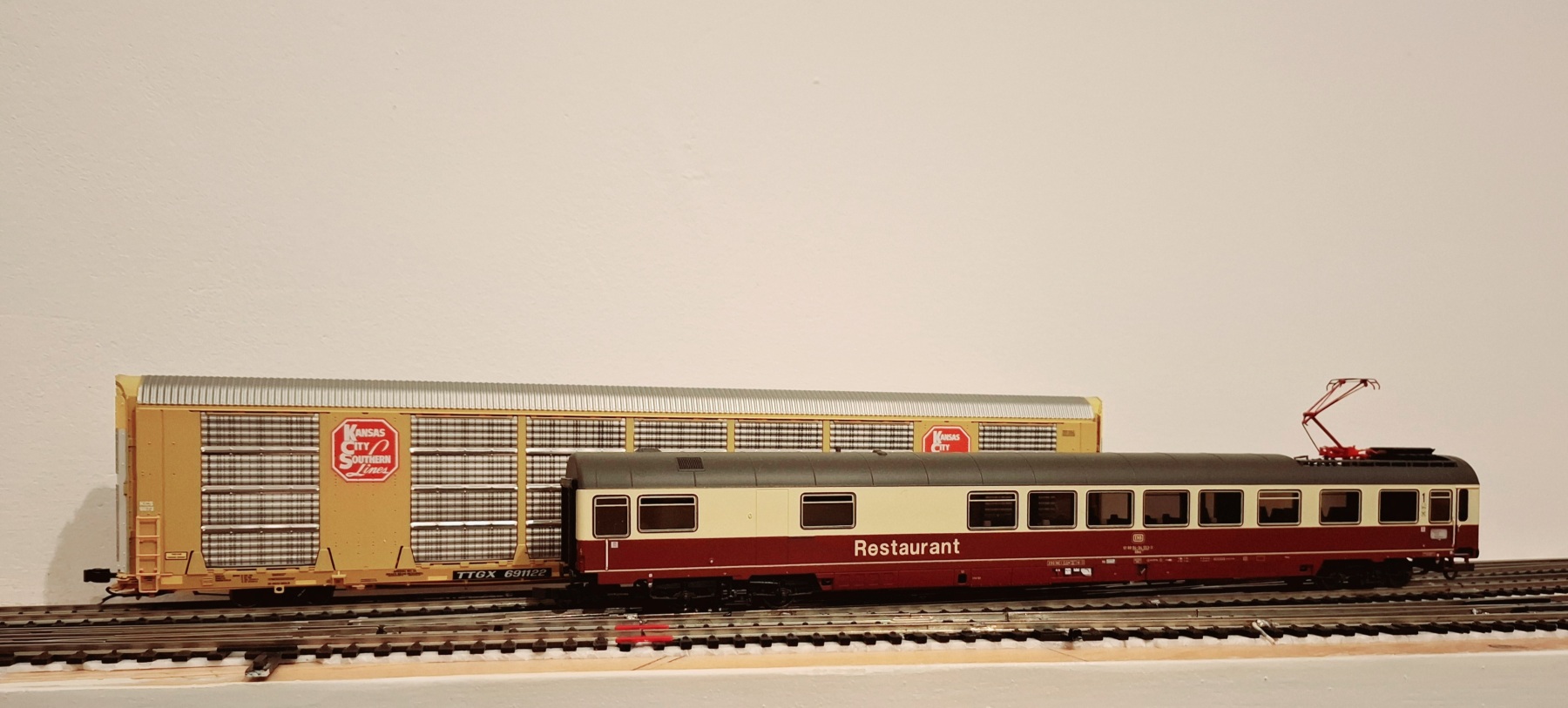

Ik ben een baan aan het bouwen. Gedurende de bouw check ik af en toe of er voldoende profielvrije ruimte is bij plaatsing van pilaren, viaducten en dergelijke. Op het moment gebruik ik:
  • Trix 25160 Trix NS 1700 met pantograaf omhoog voor de hoogte.
  • Trix 23277 DDM dubbeldeksrijtuig
  • Trix 24421 Schuifwandwagen
Mijn aanname is dat als deze wagons zonder passen, dat ook zal gelden voor andere wagons.
Ik bouw mijn baan met minimum radius R2 (Roco R3). Ik neem aan dat ik ook nog zal moeten testen met een lange stoomloc o.i.d. Welk 'worst case' materieel zou ik nog kunnen gebruiken om te voorkomen dat ik later voor onaangename verrassingen kom te staan? Kunnen de gebruikte koppelingen nog invloed hebben hierop en zo ja?

De langste rijtuigen in schaal H0 zijn de moderne dubbeldekkers van Tillig bijvoorbeeld.
Zelf heb ik ze ook gehad.
Met 313 mm. lengte gemeten over de buffers voor de stuurstandrijtuigen. (308 mm. voor de gewone).
Houdt er ook rekening mee dat iets minder lange rijtuigen soms toch voor verrassingen zorgen door tredes die ver uitsteken bijvoorbeeld. Lastig bij perrons soms.

Ik gebruik er steeds SJ rijtuigen van roco voor mijn testen...
Omdat ze meer ruimte ter beschikking hebben in Zweden gaat het voor normale treinen altijd goed

ES44C4
  • Berichten: 1577
Re: 'Worst Case' materieel voor testen vrije ruimte, etc...
« Reactie #8 Gepost op: 09 December 2025, 17:13:28 »
Als deze twee ergens (onder)langs of naast kunnen, lukt het met al mijn materieel.
