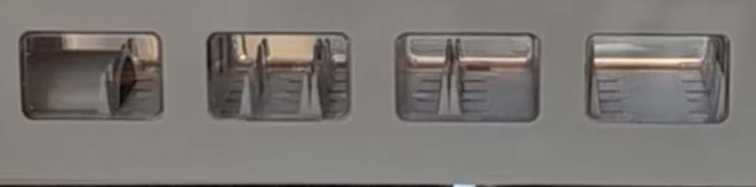

Een kijkje op de Italiaanse versie van redelijk dichtbij:
https://www.youtube.com/watch?v=vDYXFqc-ZLM&t=323s

« Reactie #36 Gepost op: 05 November 2025, 09:04:28 »
Oei, dat wordt beentjes amputeren bij de Preisterjes...    :'(

« Reactie #37 Gepost op: 05 November 2025, 09:20:14 »
Waar had je dan gedacht dat ze de motor en decoder zouden verstoppen?
De andere wagens hebben wel gewoon losse stoelen.

« Reactie #38 Gepost op: 05 November 2025, 10:36:10 »
Ik vraag me serieus af wie er verzonnen heeft dat het altijd een middenmotor met cardan moet zijn.
Jarenlang hebben we het met een "rondmotor" gedaan die op een draaistel geplaatst werd. Fleischmann Plan V, VT614, marklin 628, 515 etc. Alleen Liliput komt tegenwoordig nog zover met de 614. De rest offert allemaal interieur op. De aandrijving van deze ICNG had gemakkelijk in een Jacobsdraaistel gepast.
Bart
  • Berichten: 3670
Re: Acme nieuwe ICNG
« Reactie #39 Gepost op: 05 November 2025, 10:47:37 »
Ik denk de voordelen van de middenmotor is dat je 2 draaistellen kan aandrijven met 1 motor. Daarnaast is het gebruiken van 1 of 2 vliegwielen makkelijker. Voor een rondmotor moet je ook een deel van het interieur opofferen, want de ramen zitten daarvoor (denk ik) te dicht bij het einde van de bakken. Het gebruiken van vliegwielen is lastiger en de bakovergang (vouwbalgen) zullen te smal zijn voor een middenmotor, tenzij je de vouwbalgen tot aan de rand van de bak lopen. Dat is bij de ICNG niet zo.
Kortom, een rondmotor levert denk ik minder goed rijgedrag op en past gewoon niet goed in dit model.

« Reactie #40 Gepost op: 05 November 2025, 13:29:24 »
Ergens hier:
Daar zitten de ramen en dus ook de stoelen hoger en had het geen zichtbaar probleem opgeleverd.
