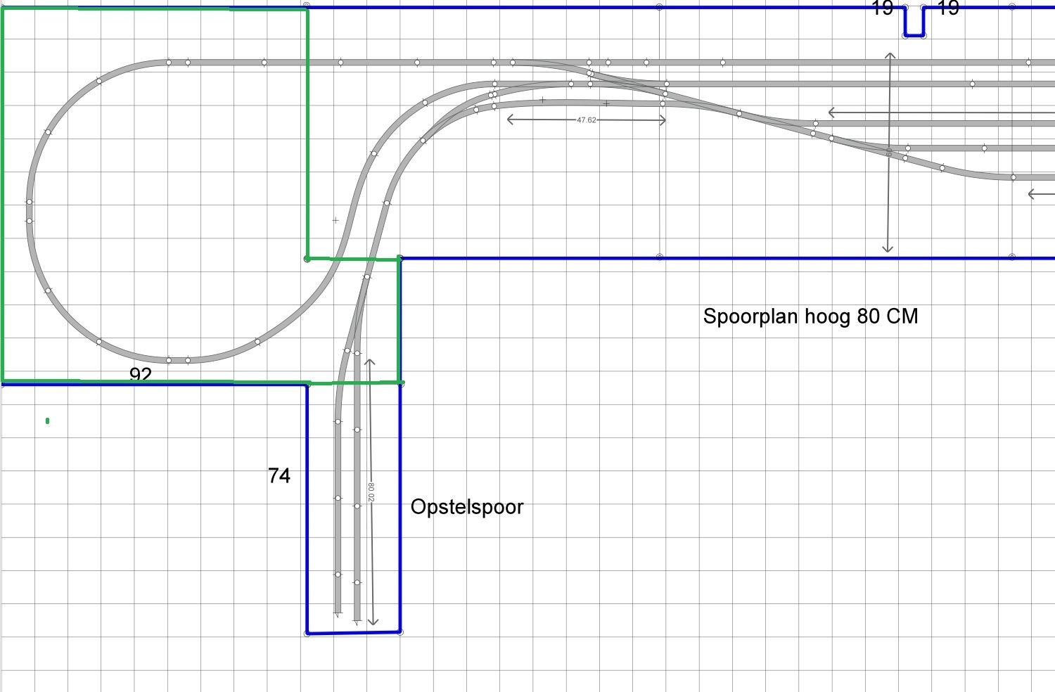

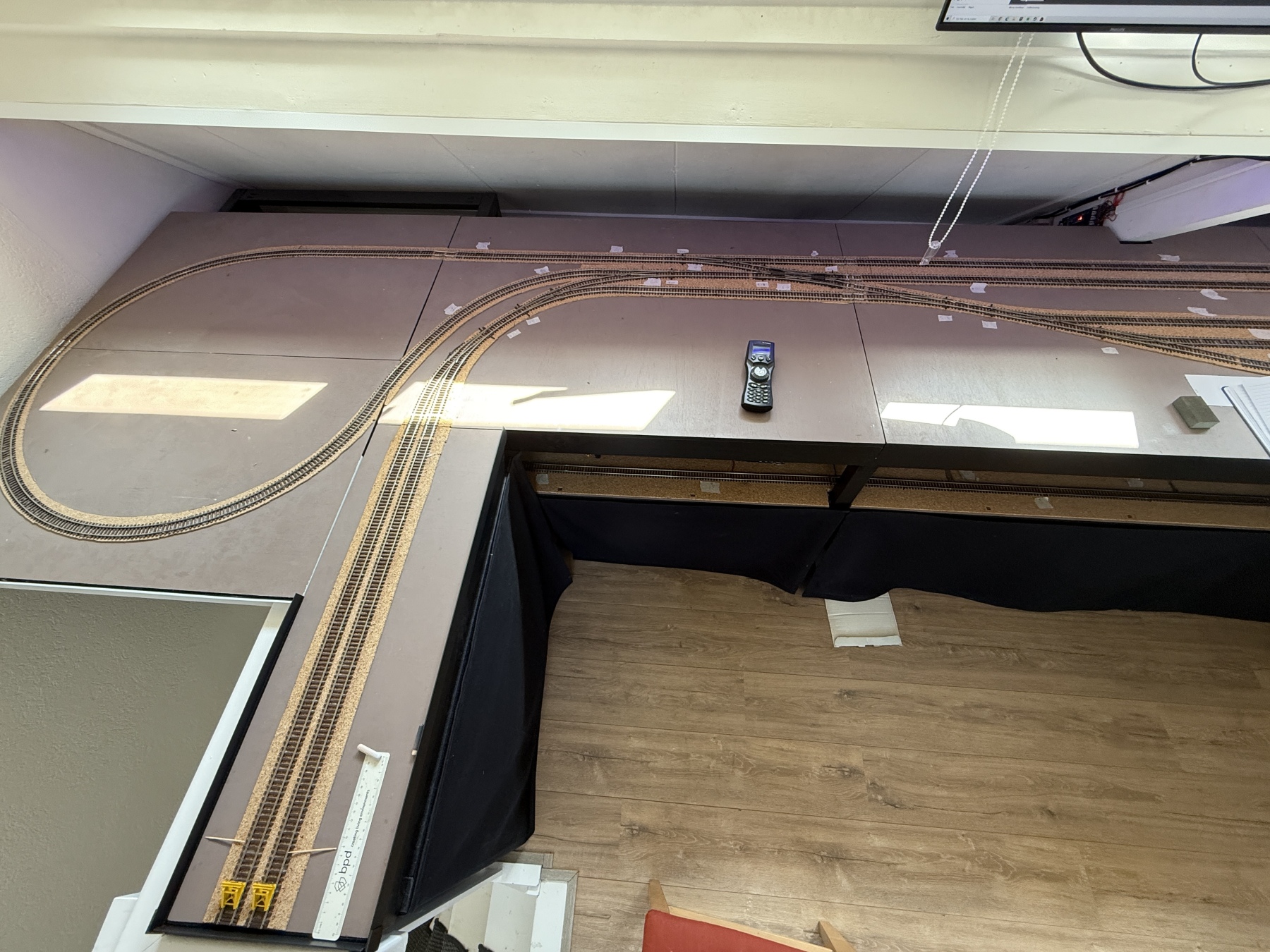

Vorig jaar heb ik mijn eerste baan gebouwd met Roco spoor zonder bedding. Nu komen er toch nog wat problemen naar boven waar ik voordat ik met de scenery zou beginnen toch eerst een oplossing voor wil.
Deze problemen zorgen ervoor dat sommige locomotieven/treinen niet lekker rijden of ontsporen, ongeacht de snelheid. Dit is vaak bij een bakovergang of aaneengesloten (gebogen) wissels.
Hieronder wat foto's van de situatie met daarop de probleemplekken aangegeven. Hoe zouden jullie dit anders doen?

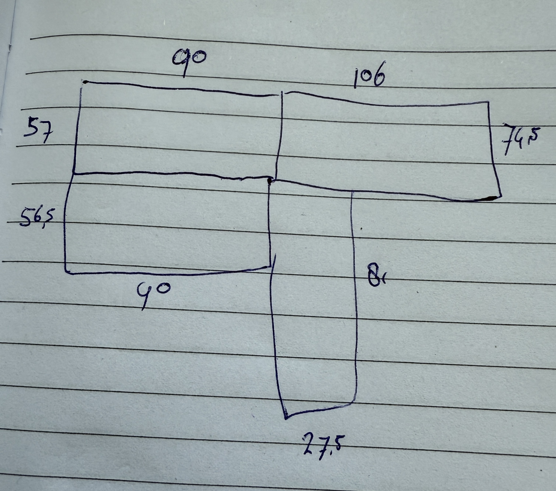

Ik vind het geen probleem om de bakken aan te passen danwel verbeterd opnieuw te bouwen en het spoor opnieuw aan te leggen in dit gebied. Mochten jullie beter kunnen helpen als ik het Anyrail werkdocument stuur dan hoor ik dit graag.
Overzichtsfoto:
Afmeting bakken:

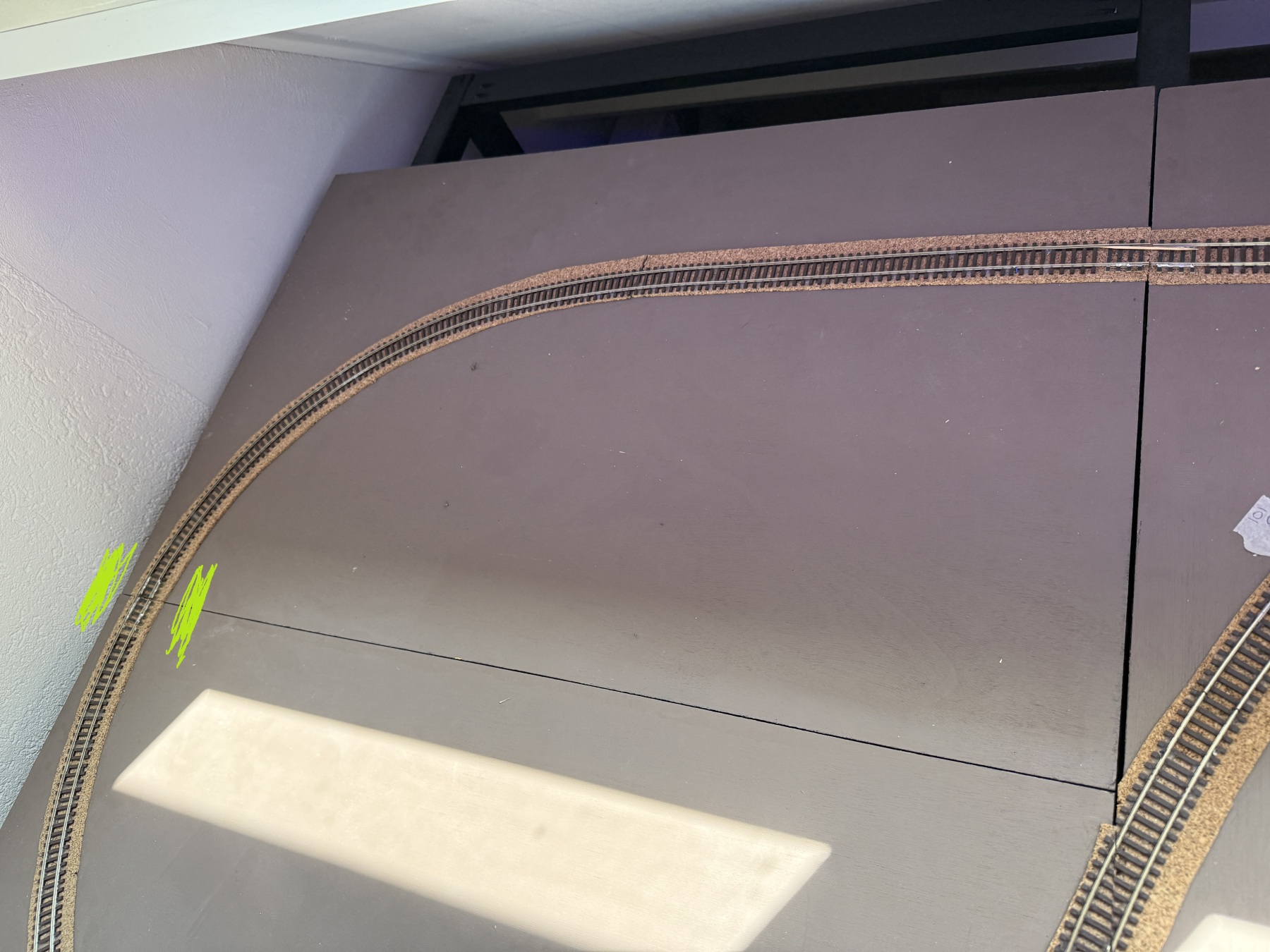

Probleem 1, Keerlus overgang 1 (Groen):

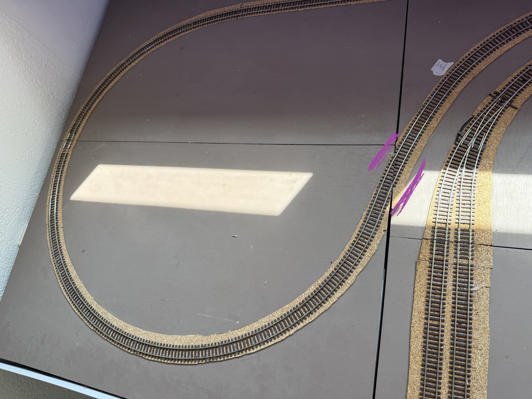

Probleem 2, Keerlus overgang 2 (Paars):

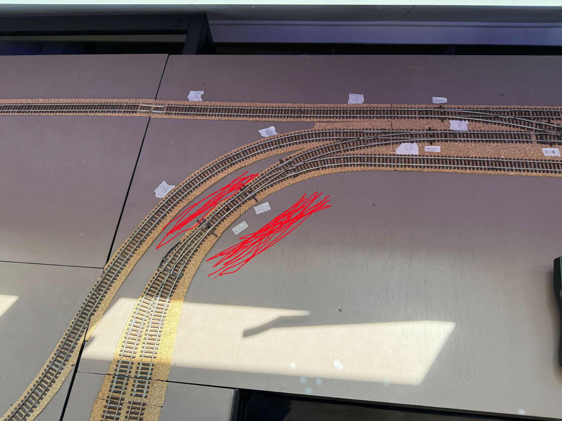

Probleem 3, Wissels richting opstelspoor (Rood):
Alvast bedankt voor het meedenken!

Duidelijkst is de schuine/scheve overgang in de keerlus ... past niet helemaal (of past helemaal niet) aan elkaar ...
En 't is meestal al zo lastig om haakse overgangen
feilloos
te verwezenlijken
Bij een thuisbaan die slechts sporadisch (terug) uit elkaar moet, heb 'k goede ervaringen met 2 aparte railstukjes (10 cm) die met 4
rail-lasjes aan de 4 spooreinden worden verbonden (losse spoorstaafjes zonder biels(en))
(maar minder geschikt voor een expo-baan, wegens niet in een paar seconden uit te voeren en er mag niet te veel scenery in de weg staan)

Als ik de eerste foto's bekijk zie ik zo dat de diverse railstaven niet gelijk liggen. Kijk eerst eens naar je modules, met die spleten ertussen lijken ze niet goed tegen elkaar te zitten en kan dat makkelijk de oorzaak zijn van je problemen.
Verder valt mij op alle foto's op dat het lijkt alsof je bogen niet consistent zijn in verloop.... dus geen constante radius. Dat kan ook zomaar problemen geven met verschillende wagons en/of locs.

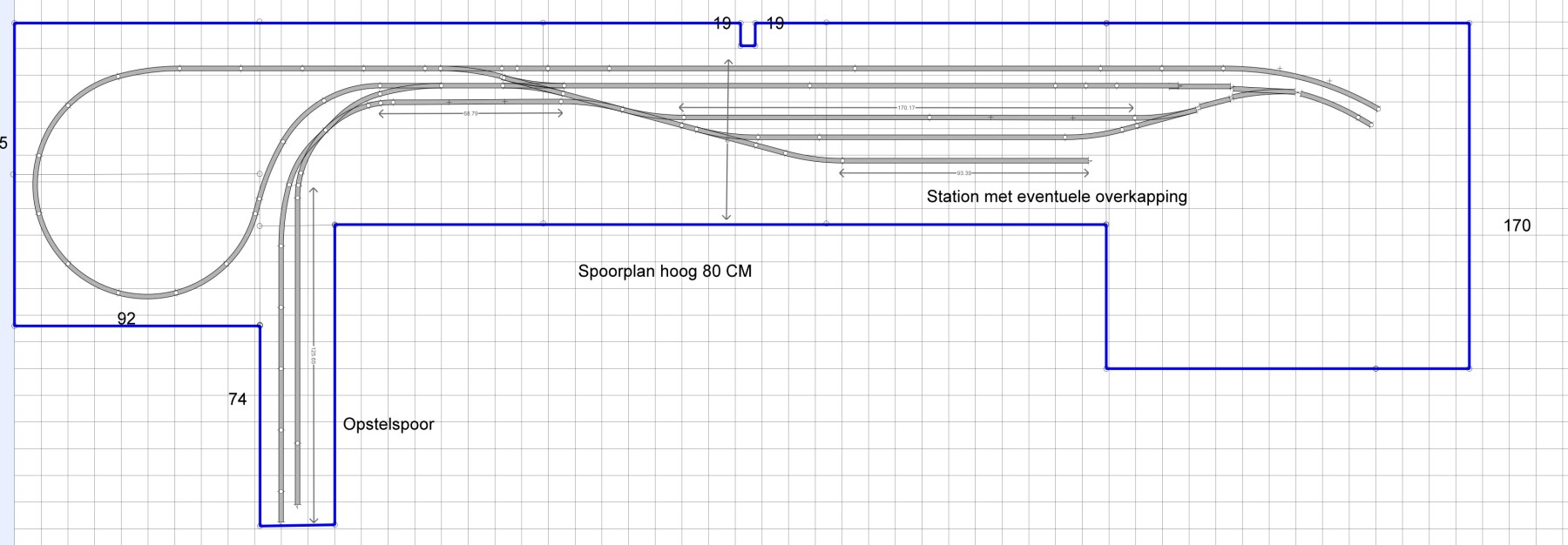

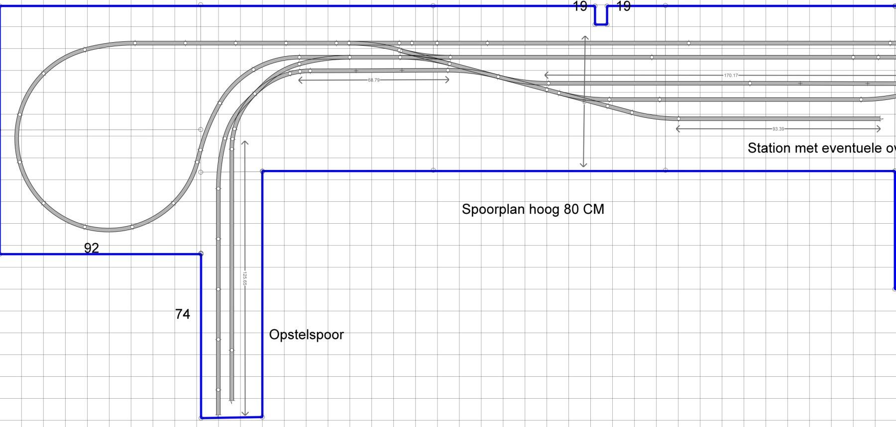

Een overzicht van de huidige baan, de rijrichting is rechts:
Bovenaanzicht:
Klimspiraal en opstelsporen:

Wat ik zou doen (en hervé waarschijnlijk bedoelt), op de gifgroene en paarse overgang, is het railstuk dat op de overgang tussen beide bakken ligt, los te houden van de ondergrond, in plaats van ze door te zagen.
Bij de rode overgang lijkt het alsof de boogwissels allebei een beetje geknikt liggen ten opzichte van het boogstukje er tussenin.

Als ik de foto' s bekijk dan ziet het er naar uit dat de baansegmenten niet strak gekoppeld zijn. Je geeft ook al aan dat er kromme balkjes onder zitten.
Als je toch een of meerdere delen opnieuw gaat bouwen, adviseer ik je het volgende:
- gebruik voor de kopschotten van de segmenten die aan elkaar worden gekoppeld geen vurenhouten balkjes of dun triplex, maar zuiver rechte, solide schotten. (Ik heb zelf de 15mm dikke delen van een bedbak gebruikt.)
- klem twee kopschotten van te koppelen segmenten precies uitgelijnd op elkaar, klem ze met klemmen op elkaar en boor rechtstandig 2 of 3 gaten voor bouten waarmee je ze straks met elkaar kunt verbinden;
- bouw dan de rest van de segmenten (zijschotten en bovenplaat);
- steek bij het eerste segment de bouten door het kopschot en schuif daarbij een carosseriering (een brede ring) van 0,5 - 1mm dik op de bouten;
- schuif nu het volgende segment tegen het eerste en draai moeren op de bouten. De twee segmenten zijn nu op gelijk niveau gekoppeld, met een spleet van 0,5 - 1 mm er tussen.
- als alle segmenten zo met elkaar zijn verbonden, kun je de kurk en rails op de baan lijmen;
- breng tot op ca 10cm vanaf de rand van de segmenten de balast aan, zodat de rails op de overgangen stevig vast komen te liggen (Breng vooraf in de zaagsnede een schutvelletje van een stickervel aan, zodat je bij het ballasten de segmenten niet aanelkaar lijmt) ;
- lijm de kurk en rails op de segmenten met B2 houtlijm (Die is enigzins vochtbestendig, maar als je de rails een tijd met een natte doek bedekt, laat de lijm toch weer los).
- Als de rails goed liggen en de lijm droog is, zaag of slijp je de rials door op de overgangen tussen de segmenten.
- haal nu alle segmenten weer los, haal de carossrieringen van de bouten en bevestig de segmenten weer aan elkaar. De zaagsnede in de rails zijn nu (bijna) geheel verdwenen en de rails sluiten op de overgangen goed op elkaar aan.
Er kan door speling van de bouten in de gaten van de kopschotten toch altijd een kleine verschuiving plaatsvinden.
Daar zijn meerdere alternatieve oplossingen voor:
1. In het midden van de bouten en stukje latoenkoper o.i.d. om de bout wikkelen, zodat de bouten strak in de gaten klemmen;
2. In de kopschotten extra gaten boren voor meubel deuvels, waardoor de kopschotten op <0,1mm in dezelfde posite t.o.v. elkaar blijven (zie voorbeeld hieronder:)
3. als de rails door temperatuur of stoten tegen de overgang iets verbogen is, de binnenkant van de railstaven aan de rand van de segmenten aan de binnenkant van de spoorstaaf schuif afvijlen. De wielen krijgen dan op de overgang in de breedte iets meer ruimte en kunnen niet meer tegen de " kop" van de railstaaf aanlopen.

Weet je op je 1ste foto ,er soldeer ? ,aan de binnenkant van je bovenste spoorstaaf zit ?
(ik gok dat daarom de boel ontspoort,omdat de flens van een loc/wagon daardoor naar boven wordt gedrukt)
Je 2e foto ligt de boel niet recht tegenover elkaar,1 spoorstaaf loopt naar binnen op die foto.

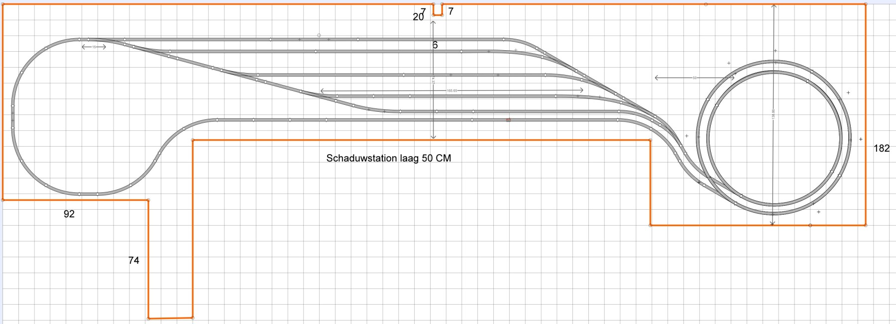

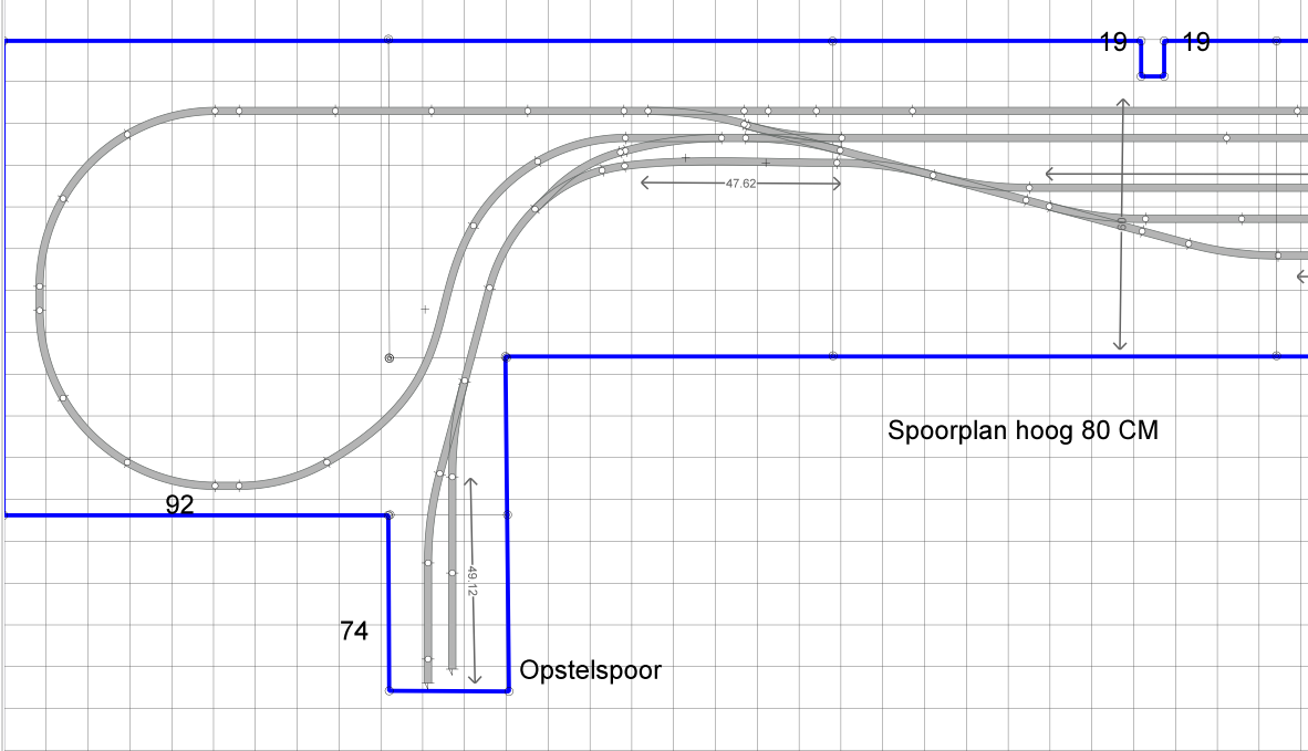

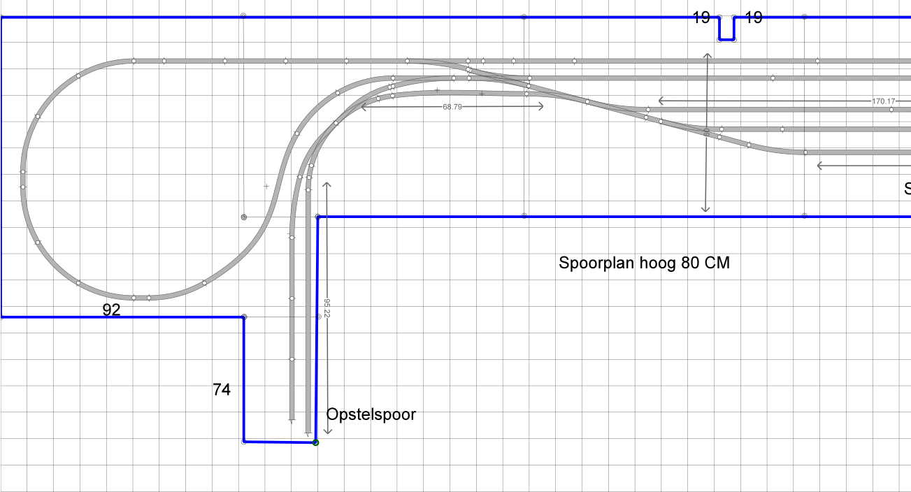

Ook heb ik in de tussentijd een beetje met Anyrail bezig geweest. Dit omdat ik denk dat het huidige baanplan ook niet helemaal ideaal is i.v.m. de bakovergangen.
Zouden jullie naar onderstaande opties willen kijken en jullie feedback op geven?
Optie 1:
Optie 2:
De tweede optie heeft beduidend kortere opstelsporen wat wel lichtelijk jammer is. maar dit zorgt er wel voor dat je geen 2 gebogen wissels na elkaar hebt.
Bij beide opties heb ik ervoor gekozen om een nieuwe bak te maken, ook met een andere vorm en oppervlakte. Hierdoor ben ik al 1 overgang kwijt.
Hieronder een verduidelijking van de nieuwe bak.
(dit geldt dus voor beide opties)

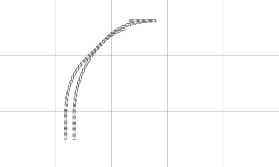

Re: Aanpassen baanplan bestaande baan
13 August 2025, 22:13:07 »
Ik weet niet welke railsoort je hebt gebruikt maar ik heb voor het gemak even de Piko A Gleis gepakt en het volgende gemaakt voor het onderste opstelspoor.
Zou je mij het AnyRail bestand even doorgeven? kan ik met je meekijken.
Grt, Ronald.
