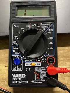

Ik kon gisteren alleen snel een meter bij de Action kopen. De meting heb ik met onderstaande instellingen gedaan. Is dit juist?

Zo te zien staat je meter op het bereik 20k. Dat betekent dat de aflezing ook kilo-ohms aangeeft.

Mijn rails ligt op 3mm laminaatisolatie en dat ligt weer op 9 mm mdf. Dit houdt geen vocht vast toch?

Geen gelijmde ballast? Dan zou de isolatiewaarde zo hoog moeten zijn dat je dat met dat metertje niet eens meer kan meten. Het blijft een mysterieus probleem.

Om een idee te krijgen van wat een praktische waarde is, heb ik op mijn eigen spoorbaan 3 geballaste secties gemeten.
Alle 3 meten ze oneindig, dat betekent meer dan 10 Mohm, want zo ver komt het instrument dat ik heb gebruikt.
Dus als jij 13,5 kohm meet, dan is er toch serieus iets mis.

Ik neem aan dat dit aan mijn onwetendheid m.b.t. de multimeter ligt en dat de uitslag dus niet klopt. De meegeleverde uitleg biedt weinig helderheid. Ik ga op zoek naar meer kennis.
Intussen is het blok gesloopt, morgen nieuwe rails (zonder ballast) leggen en opnieuw aansluiten.Hopelijk dan oplossing. Intussen dank voor alle geboden hulp.
