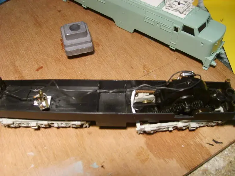

      De trapjes heb ik ook heel simpel uit de dunne verpakkingskunstof en 0,5 mm plaat voor de treden gevouwen en geplakt. Het is puzzelen om ze onder de deur te laten uitkomen met die bladveren. Houd daar op tijd rekening mee, ik kwam er eigenlijk te laat achter. Volgend exemplaar beter.
Voor de positie van de trapjes is er weinig keuze, er is eigenlijk maar op een plek plaats en dat is ook gelijk de juiste plek als je het met het 1:1 vergelijkt.

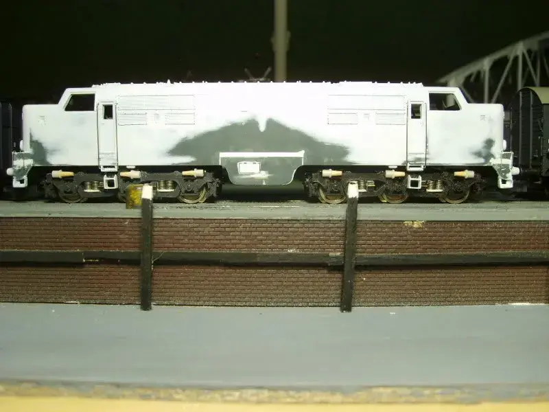

Helaas klopt het dan niet meer met de deuren, het is precies 2 mm. verschoven, ik ben nu dus toch van plan om de draaistellen 2 mm. naar
voren te verplaatsen.
Zoals hier.
Toen ik met de draaistellen bezig was heb ik dit opgelost door ze 2 mm naar de buiten zijde te verplaatsen, ik heb dit idee ooit van iemand op een beurs gehoord die er een artikel over zou schrijven in een hobbyblad, ik heb dit artikel nooit gezien en ben toe zelf aan de gang gegaan, bij deze het resultaat.
bij deze is het niet gedaan.
Bij deze zijn onverbouwde draaistellen iets naar buiten toe geplaatst wat meteen een beter gezicht gaf
Mvg
Daan de Leeuw
Een baanschuiver laat ik achterwege en ik moet nog kijken wat er gesneden moet worden om een kortkoppelmechaniek te plaatsen.

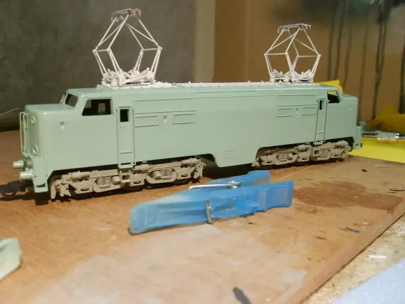

Het is al weer tijd voor een plaatje.
16 handrails later:
Hola, zie ik opeens de vraag hierboven;
Ik wil het nog wel proberen die baanschuiver maar dat moet ik nog bekijken hoe het met het kortkoppelmechaniek uitkomt.
Groet Stephan.
« Laatst bewerkt op: 14 November 2022, 17:41:10 door Duikeend. Reden: plaatjes op BNLS server geplaatst in overleg met gebruiker »

Indrukwekkend. Heb je hier die draaistellen al verplaatst?
Jan
  • Berichten: 6818
  • Spaar ze allemaal.
Re: BNLS-Werkspoor - Lima 1200 verbeteren
« Reactie #171 Gepost op: 13 September 2009, 23:10:33 »
Ja, ze staan beide ietjes minder dan 2 mm. verder naar buiten.
Ik ben ook nog aan het twijfelen over de remleidingen en stangen, die zitten er niet op.

Ha! Ik begrijp nu waarom ik eerst niet kon uitmaken of bij Stephans loc de draaistellen naar buiten waren gezet of niet. Hij heeft het naar onder uitstekende middendeel van Lima hergebruikt, dat twee mm langer is dan correct 1:87. Ik heb voor mijn exemplaarwel  nieuwe gemaakt op basis van de tekening Hierdoor valt de afstand middendeel-achterkant draaistel anders uit dan bij mijn exemplaar, en gaapt er ook zonder zandstrooiers daar geen veel te groot gat.
Overigens staan de verticale lijnen van dat stukje bij Lima iets verticaler dan origineel. Vergelijk foto's en tekeningen in bv. het boek van Bouman: ze horen net iets schuin te staan.
Gegeven het feit dat de Lima-draaistellen te kort zijn, kan de verlenging van het middendeel wel eens een goed idee zijn.  Stephans zijaanzicht is voor het oog volstrekt overtuigend,  ook al is dus niet alles 100 procent correct. Maar met de te korte draaistellen is dit misschien wel het ' minste kwaad' (als er nog wel plaats overblijft voor zandstrooiers en baanschuivers, maar dat moet haast wel). Iets om te proberen bij een volgend exemplaar.

Ik heb het bakje heel gelaten en alleen de draaistellen verplaats.
Hier even een tussenstand, voor de leuk de handgrepen en de panto's erop gezet.
Groet Stephan.
« Laatst bewerkt op: 14 November 2022, 17:42:34 door Duikeend. Reden: plaatjes op BNLS server geplaatst in overleg met gebruiker »

En vanzelfsprekend in de enige juiste kleur turquoise  ;D.
De draaistellen zien er op de onderste foto wel wat beige uit, vreemd.
