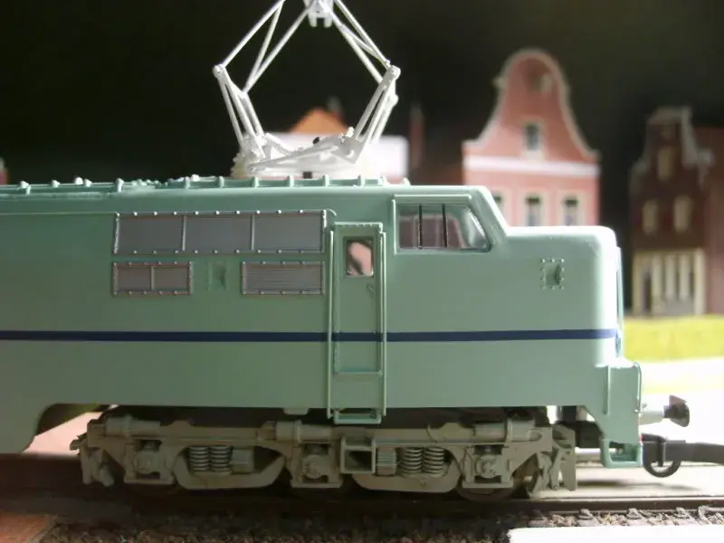

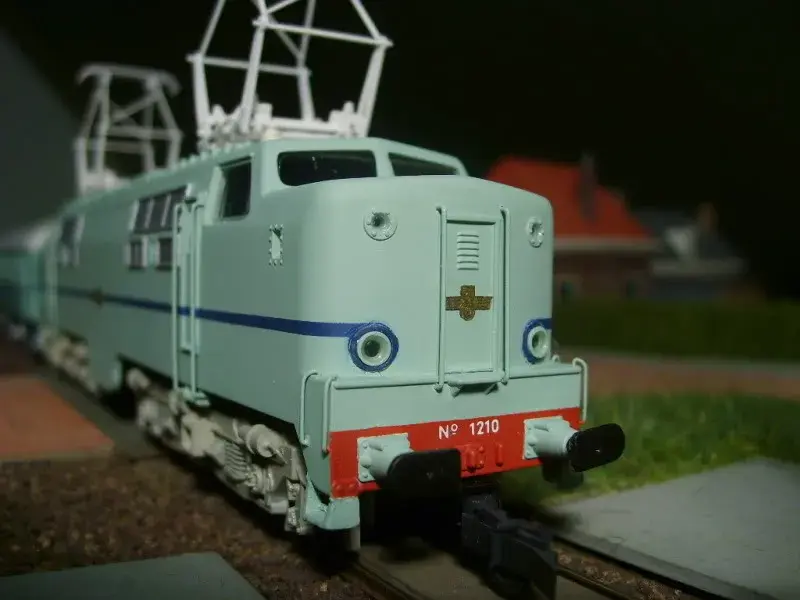

Kijk en huiver.
Dit is mijn Lima:
Wat een ding hè !  ;D.
Groet Stephan.

die 1200 ziet er zeker mooi uit (y)

Ziet er zeker goed uit,
Hoe heb je die koplampen zo gekregen?
veel plezier ermee
Daan de Leeuw

Re: BNLS-Werkspoor - Lima 1200 verbeteren
« Reactie #205 Gepost op: 27 October 2009, 21:53:29 »
De koplampringen heb ik bijna weggeschuurd, maar iets laten staan zodat ik makkelijk met een penseel de ringen blauw kon maken, de gaten zijn iets uitgeboord/gevijld en hierin zijn turq. geverfde stukjes, ook uitgeboorde, styreenpijpjes gedrukt.
De turq. verf is van kleinspoor met een paar druppels revell donkergrijs, de blauwe band ook kleinspoor..
De rest is uit potjes revell welke ik nog had staan.
De mooie afwerking komt voornamelijk door de transparante lak, dit is revell mat-zijdeglans 1:1, misschien dat ik de volgende iets meer glans geef, ach, misschien ook niet.
Hierin zit ook een verbeterde Lima motor met extra tussentandwielen en gezwarte wielen, deze rijdt bij mij erg soepel en rustig, maar ik ga wel extra gewicht en stroomafname plaatsen.
En er moeten nog rood en gele leds in.
Op naar de volgende 2, een bruine en nog een turq. of een blauwe.
Groet Stephan.

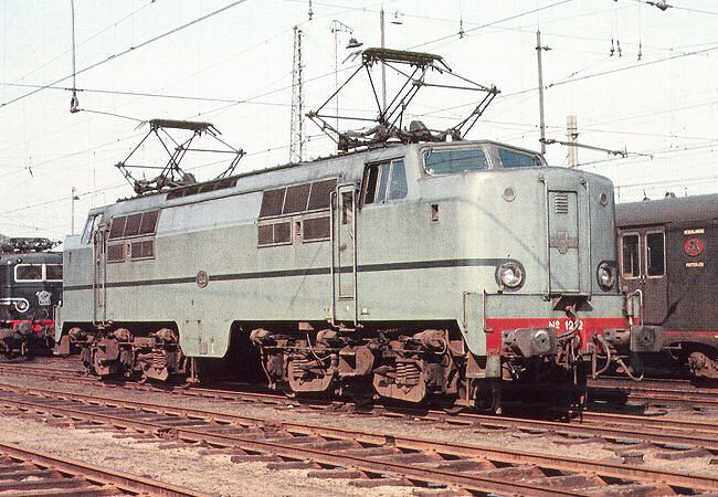

« Reactie #208 Gepost op: 27 October 2009, 23:14:45 »
Grote klasse!
(bron: spoors.nl)
Alleen de buffers nog even in de goede vorm vijlen, en wat dunner. En de hoofdreservoirleiding onder het neusdeurtreetje? (altijd nog wat te zeuren, natuurlijk ;D)
« Reactie #209 Gepost op: 27 October 2009, 23:26:41 »
Ja, de buffers, maar die zijn aan de bovenkant al te rond en als ik ze onderaan afschuin hou ik niet zo veel over ben ik bang.
Dan kan ik beter hele nieuwe maken.
Of Märklin buffers  :-X.
