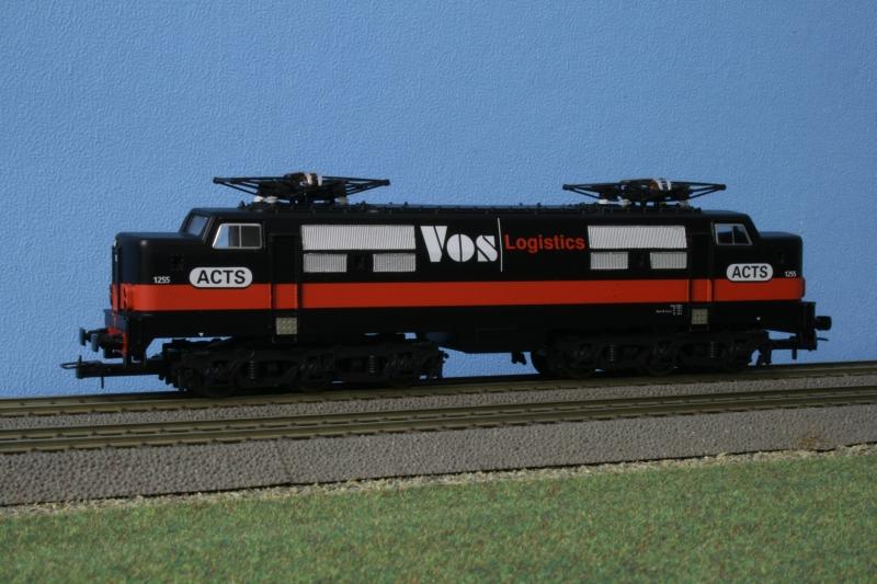

Ik ben ook bezig met het verbeteren van een Lima 1200, maar niet zo perfect als ik hier lees.
Wat mij opvalt is dat er niet (of ik heb er overheen gelezen :-[) geschreven wordt dat de draaistellen van de Lima versie te ver naar binnen staan.
Wordt dat ook nog aangeopast ?
Ook kwam ik er achter dat het treedje op de neus bij de ACTS versies eraf is gehaald (en dat zijn ze bij Marklin/Trix + Lima ook vergeten te verwijderen)
Ik ben bezig om een VOS ACTS 1255 te maken + een rood/bruine NS 1200 zonder allerlei zaagwerk.
Vr. groeten,
Bob

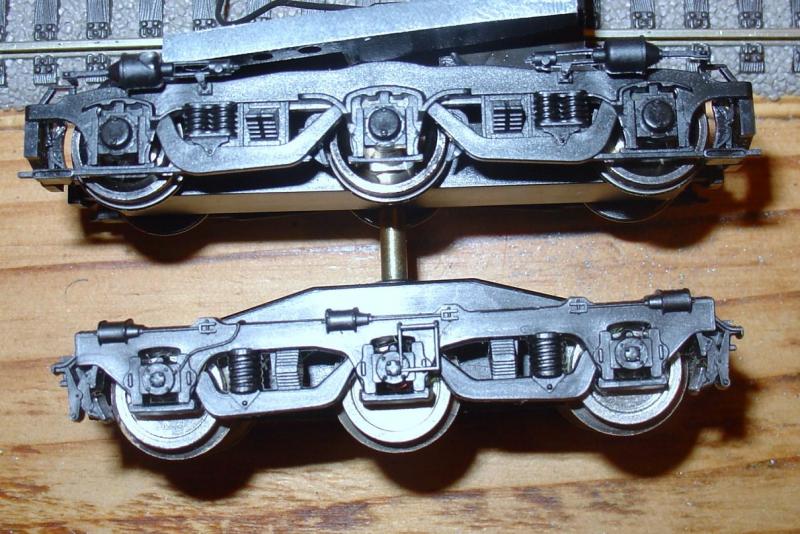

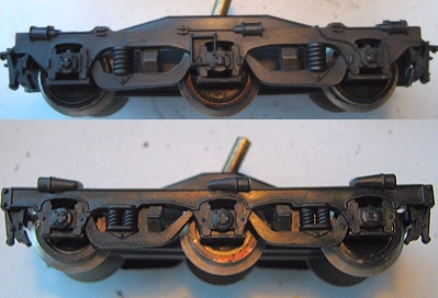

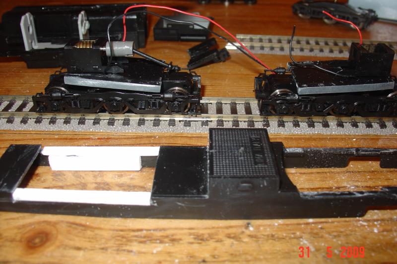

Onderstaand een vergelijkende foto tussen een Proto Lifelike 2000 draaistel van een PA (die correct worden verondersteld m.u.v. symmetrische radstand)
en het tweede generatie Lima draaistel.
Duidelijk wat het lengte verschil is.
Wat ik mis bij het Proto Lifelike PA-draaistel is de derde remcilinder in het midden en de "lagers" maar voor het overige vind ik ik ze erg mooi.
Ik heb de ophanging van de draaistellen uit het Proto-frame gezaagd en op breedte gevijld.
Die kunnen direct in het op correcte hoogte gebrachte Lima frame gelijmd worden.

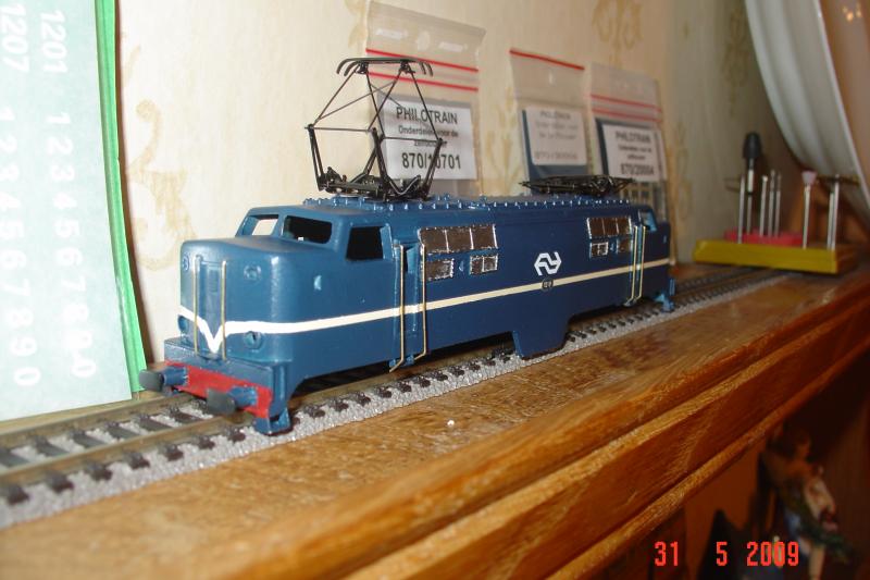

En ook voortgang aan de kap: zandgeel gespoten, daarna strip geplakt en blauw, bufferbalk deels rood, buffers moeten nog zwart,
Sierstrip op neus moet nog met de hand gefatsoeneerd worden. Eerste poging om grijpstangen te maken uit 0.5 mm messing.
Nummerschildjes (1219) al geplaatst en eerste transfer geprobeerd.
Dringend laag lak nodig om blijvende strepen van handgeschilderde primer laag te bezijdigen maar dat pas nadat alle transfers erop zitten.
@Jan: Inderdaad, de plaat onderaan het frontdeurtje heb ik niet aangepast, eigenlijk toch wel een goed idee.
Mijn zaagje was maar 0.3 mm en paste daardoor goed tussen de lampen en de bufferbalk. Daarna feitelijk dezelfde challenge als voor jou: plaatje eronder lijmen, vijlen en schuren zodat het een mooi geheel vormt met de kap en vervolgens de bufferbalk eronder. Het plamuren daarna is nog het lastigste maar ik ben tevreden (voor een eerste poging)
