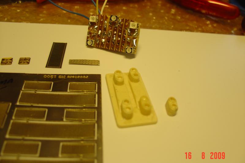

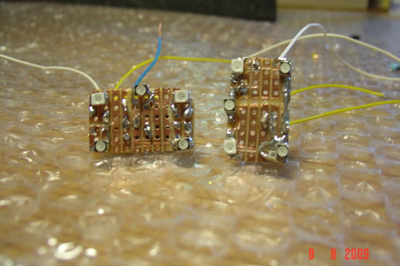

@Bart: zie foto. Kan niet dichterbij/meer detail tonen, dan wordt het beeld erg onscherp, goedkoop cameraatje....
Alles wat je ziet heb ik van TrainArt (Ger Knijf), lampbehuizing, roosters, traanplaatmateriaal, de deur zonder ventilatierooster, ook de gedenkplaatjes die bij het 40-jarig jubileum werden geplaatst op een van 1200-den (waarschijnlijk de 1201).
Het printje is mijn gepruts om met PLCC SMD-LEDs verlichting te maken. De plastic huisjes daarvan werken mooi als een ronde reflector en de lichtgevende chip in het midden oogt als een lampje, moet dan wel precise in het midden van de opening.
Alleen het frontsein licht is wel erg geel naar mijn zin...

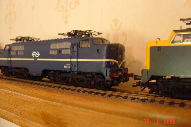

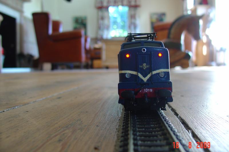

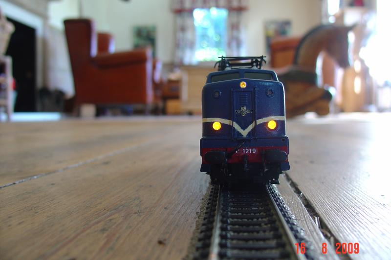

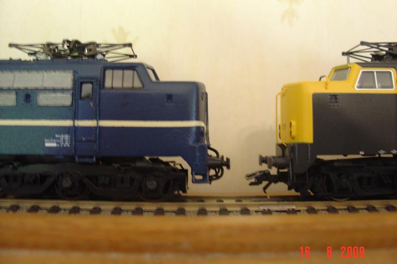

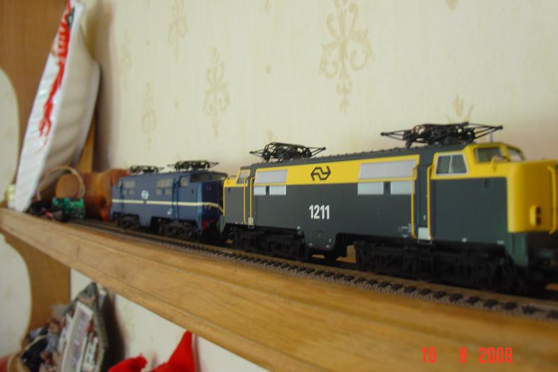

« Reactie #138 Gepost op: 16 August 2009, 18:36:39 »
Laatste plaatjes. Lok is naar tevredenheid verbeterd en loopt goed (alhoewel voorlopig nog met maar een enkel aangedreven draaistel via een kardanas)
LokPilotDCC ingebouwd, SMD-LED verlichting ingebouwd.
Naast TRIX versie, kap, bufferbalk, buffers, ondanks te hoge buffers aardig compatibel, ook omdat de TRIX buffers nog steeds wat hoog staan..
Geel A-sein: goed gedimd en daardoor minder storend geel
Rode sluitseinen:
Kap staat wat scheef omdat ie nog niet vast zit, maar past prima.
Achter de TRIX:
 Iedereen ontzettend bedankt voor het delen van de ervaringen op deze site. Alleen daardoor is mijn eerste ombouw een ontzettend leuke ervaring geworden.
Alle info was hier te vinden, direct of via verwijzigingen naar diverse bronnen zoals van voorbeeldfotos.
Indien belangstelling wil ik alles nog wel een keer samenvatten van deze verbouwing.
Nu jeuken mijn handen om een oudere DDM en 2200 aan te pakken maar dat zal wel winter worden.
Tijd voor een donatie aan Beneluxspoor.net...
Tot een volgende keer,
Marten
« Laatst bewerkt op: 16 August 2009, 19:11:32 door Spoortief »

Ik vind het bijzonder goed gelukt! Een aanrader om zo te werk te gaan ;D
Gr. Remco.
  • Berichten: 6872
  • Spaar ze allemaal.
Re: BNLS-Werkspoor - Lima 1200 verbeteren
« Reactie #140 Gepost op: 16 August 2009, 19:03:07 »
Erg fraai  (y) en het verlengen van de neus komt precies overeen met de Mä/trix variant.
Ik ga binnenkort mijn verbouwing ook weer oppakken en ben benieuwd hoe mijn bufferbalk verlenging en het niet verlengen van de neus, wat ik niet zag zitten omdat naar mijn idee de lampen dan te hoog kwamen en ook omdat ik het verlengen van de neusdeur te veel werk vond, gaat uitpakken.
Veel rijplezier ermee.
Groet Stephan

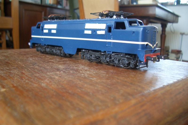

Marten: Errg mooi geworden! Dat iele dat het oorspronkelijke Lima -front heeft is echt helemaal weg. Maar zonder dat-ie het lompe van de nieuwe M* -versie heeft gekregen.
En je hebt me ook nog ingehaald, maar dat ligt aan mij...

Dat iele dat het oorspronkelijke Lima -front heeft is echt helemaal weg. Maar zonder dat-ie het lompe van de nieuwe M* -versie heeft gekregen...
Eens, nog wel benieuwd wat jouw tekening nu toont mbt hoogte lampen.

Zet ik de neus van mijn LIMA naast een foto zoals deze blauwe A-sein 1200 http://homepages.cwi.nl/~dik/nederlands/openbaar_vervoer/plaatjes/ns1200b.jpg van Ben Doedens, vind ik toch de lampen wat hoog staan.
Ik zie wat je bedoelt, maar het verschil is volgens mij erg klein --en er zit trouwens een lantaarnijzer precies in beeld op die plek, die de afstand kleiner doet lijken. Ik vind het niet storend voor de totaalindruk:
Bij jouw ombouw is dat inderdaad zo. Bij de bijna valt het iets meer op omdat de bufferbalk meer gezakt is tov de lampen.
Maar uiteindelijk is de totaalindruk absoluut goed, zeker ook met de draaistellen die je gemaakt hebt.
Niet te herkennen tegenover de LIMA waarmee we begonnen...
