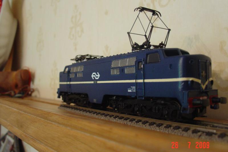

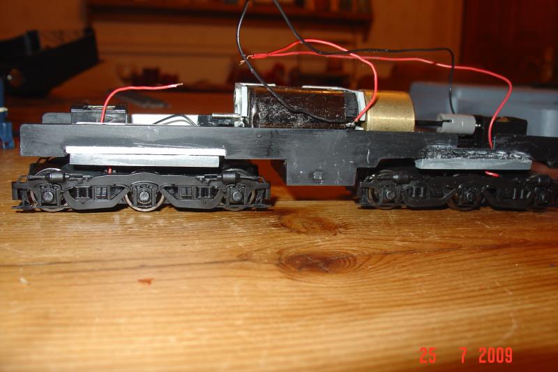

« Reactie #116 Gepost op: 26 July 2009, 10:56:13 »
Wat fotootjes van current status:
Wat nog moet:
ramen en raamindelingen
remslangen
lampen
KK aan een zijde
Derde frontsein
MVG

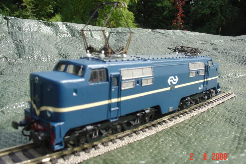

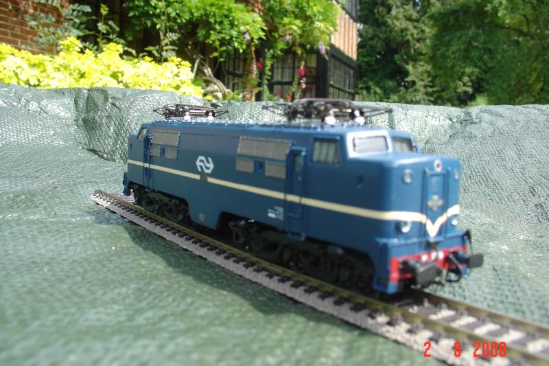

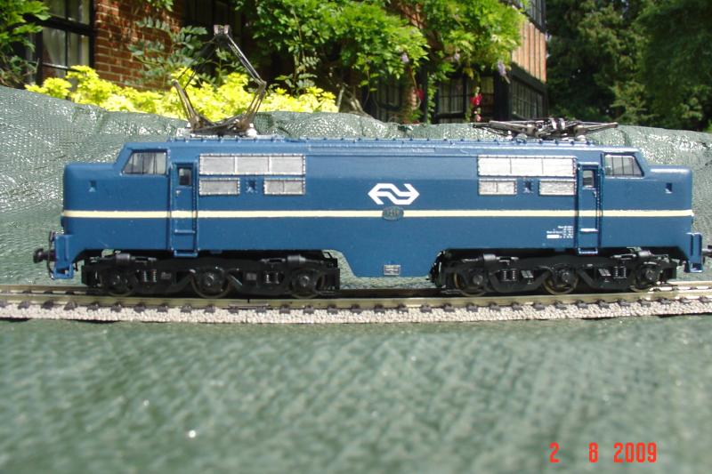

« Reactie #118 Gepost op: 02 August 2009, 16:27:08 »
Dank je wel Maarten !
T'is een petzomer hier in London en daaarom toch nog wat voortgang met het 1200 project "buiten het seizoen".
Bijgaand laatste fotootjes. Helaas kan ik slecht detail opnamen maken.
Wat Chris op Groterdam doet vind ik imponerend, ook de fotos waarmee hij verslag doet van al zijn projecten en pimpoperaties.
Maar goed, ben geen specialist mijzelf.
Raampjes uiteindelijk met GMS set gemaakt waar blauwe belijning bijzit om indeling in vier mogelijk te maken.
Onderstaand fotoos van bijna afgerond project.
LED-verlichting met PLCC SMDs op een klein printje wordt de volgende stap.
Trapjes op de draaistellen ontbreken nog.
De lichtopeningen in de kap heb ik net als het origineel wit gemaakt van binnen met een dun glaasje ervoor.
Aan de binnenkant van de kap zit ook een dun transparant plaatje waar de gele LEDs tegen wordt geplaatst.
Derde frontsein uit 2.4 mm Alu buisje en daarin plastic glasvezel. Moet nog afgewerkt worden met Crystal Clear.
