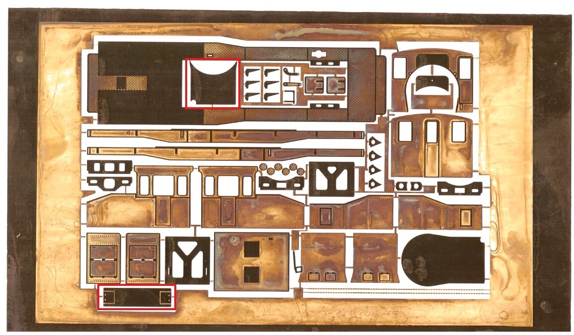

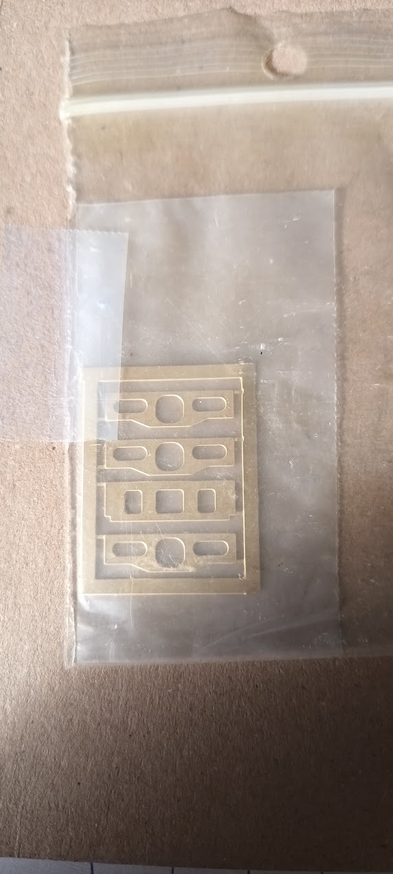

Hi,
Zoals sommige lezers van dit topic weten had ik niet een complete etsplaat. 4 orginele onderdelen ontbraken.
Dankzij Gert is dat aantal nu vermindered naar 2. Dit zijn de eerste onderdeeltjes die ik ooit getekend heb voor productie in etsen. Dus toch een best een mijlpaal voor mijzelf in mijn modelbouwcariere. Dank Gert voor mij door mijn "laten etsen angst" heen te helpen. Op naar meer!
MVG,
Adriaan

Wat kom je nu nog te kort?
  • Berichten: 915
Re: LTM 51 Garratt op basis van Harry Kaffa† ets
« Reactie #47 Gepost op: 21 February 2025, 15:31:36 »
Frits,
In rood omcirkeld mist nog van de orginele ets. De onderste heb ik inmiddels uitgetekend. De bovenste vergt nog wat werk, want er klopt eigenlijk geen hout van. Jouw model laat duidelijk een groef zien in de asdoos (volgens mij is dat de naam) waar de leidingen doorheen gaan. Kortom die moet ik nog uit tekenen.
MVG,
Adriaan
  • Berichten: 11975
    • nulpunt
« Reactie #48 Gepost op: 21 February 2025, 16:50:50 »
Die onderste...ik heb er geen idee van wat dat is.
De bovenste: Die hoef je toch niet te etsen? 5 minuutjes met een plaatje messing, passer en slijpschijf/vijl.

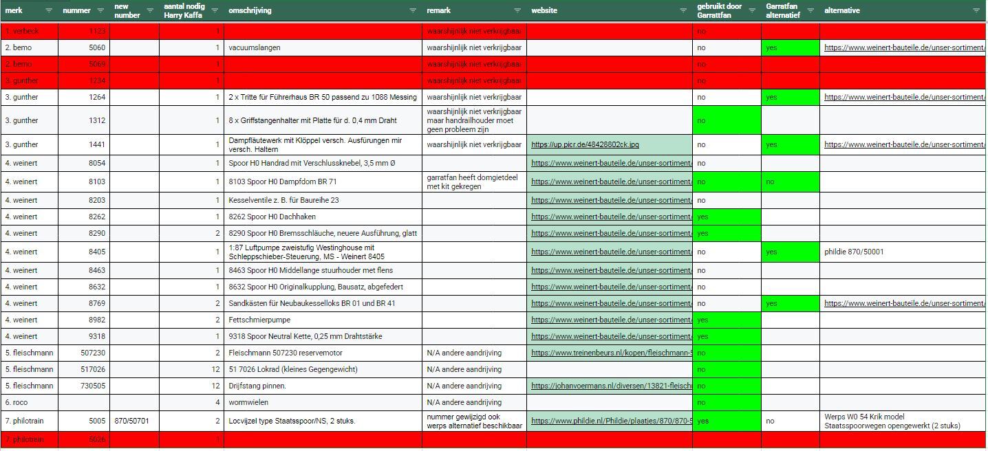

« Reactie #55 Gepost op: 07 July 2025, 13:46:53 »
Hi,
Even mijn totale overzicht bij deze in een plaatje (krijg dit niet lekker in een tabel op het forum)
In rood de regels waar ik nog niet echt uit ben uit de orginele handleding die tijgernootje hier ook aangeeft.
Adriaan

Hi,
Kijkend naar het overzicht en de foto's van het kaffa model trek ik in ieder geval de volgende conclusies over de lijst van onderdelen en ontbrekende informatie:
Van de powerunit missen de volgende delen in paars:
loclantaarns (garrattfan: phildie 870/50602)
buffers (garrattfan: mk 823)
Van het ketel middeldeel mist in ieder geval:
schoorsteen (in groen) (garrattfan: phildie 870/50301)
In rood ben ik een beetje onzeker over wellicht is dit oorspronkelijk met het onderstaande gedaan:
https://www.weinert-bauteile.de/unser-sortiment/187-weinert-bauteile-nummerisch/weinert-bauteile-8200-8399/187-kesselventile-br-23-weinert-8203.html
Adriaan
