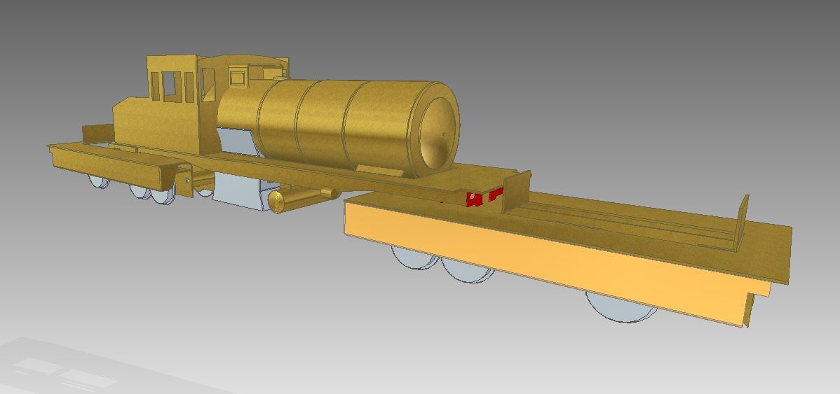

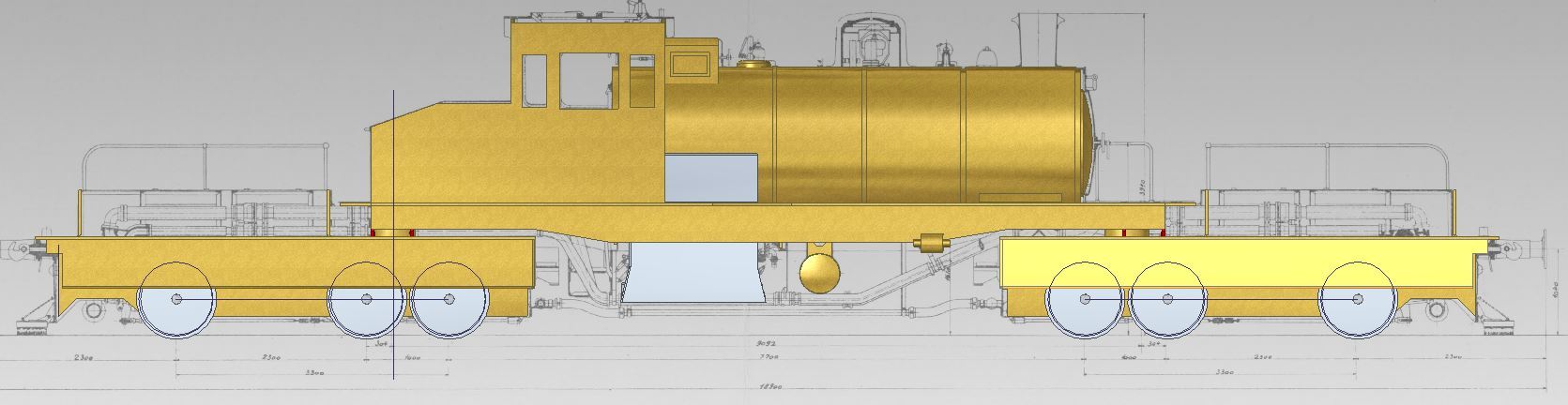

Frits,
Ik denk echt dat Meneer Kaffa ze destijds heeft bedoeld als detailering voor de rookkast ik zou niet anders weten waar ze dienen te zitten. Dit inderdaad bij gebrek aan een klinknagelpers.
Rustig digitaal aan het verder bouwen....
Veel delen zijn zo hun weg aan het vinden
De ketel heeft nog wel wat denk werk nodig in het voorbeeld van Frits is duidelijk te zien dat de ketel en asbak echt verschillende breedtes hebben. De Kaffa ets heeft dit niet en hierdoor zijn er dus ook wel wat uitdagingen. Affijn dit is voor mij even een goede reden virtueel door te bouwen om wat van de grote missers er uit te halen en wellicht enkele etsplaten te kunnen laten maken.
